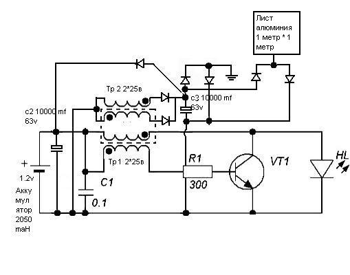

Всем привет! Нашёл в интернете видео и решил открыть новую тему по этому поводу. Правда это или нет точно не знаю я ещё не проверял. Даю на обсуждение.

Ну не уже-ли после рисования всякой хрени,трудно проверить полярность диодов ?Справа сверху где антенна километр на километр....

Зарядка аккумулятора от самого себя. #54507
Давно уже обсуждалась эта тема. АКБ без нагрузки будет подзаряжаться выбросами ОЭДС катушки, но реального заряда АКБ не будет, т.к. хим. процессы в АКБ требует постоянной составляющей зарядного тока. Эффект будет реально нулевым. По тестору Вы увидите якобы заряд АКБ, а на самом деле АКБ не зарядится, т.к ему нужен зарядный ток. При подключении нагрузке он сразу же сядет. Этот способ хорош для заряда высоковольтных конденсаторов и последующего преобразования энергии конденсатора в реальный зарядный ток. По эффективности будет ниже чем классическая схема зарядки. Всё равно необходимо затратить энергию, что бы получить соответствующий зарядный ток. Так что я давно уже ищу такую схему, но ничего существенного не нашёл. Пришел к выводу что необходимо организовать другой подход к реализации этой темы. А именно наверное разнести саму зарядку АКБ и питание нагрузки от него в импульсном режиме. И в принципе такая схема нашлась. Принцип которой основан на том что сначала от обратноходового генератора заряжается конденсатор до определённого значения, затем через ключ энергия сливается во второй конденсатор, а с него через другой ключ энергия переходит в заряжаемый АКБ. Т.е. по времени процессы заряда и разряда разнесены и не влияют друг на друга. Далее ставим буфер управления двумя АКБ и получаем настоящий БТГ. Работать он будет до тех пор пока не развалятся пластинки внутри АКБ, и он потеряет возможность восстанавливаться (заряжаться). А это как минимум от 3-до 5лет, а может быть и больше.
Спасибо сказали NikAndr
10 года 4 мес. назад
Виталий
Сообщений: 345
Зарядка аккумулятора от самого себя. #54519
ЭТО, самый обычный - десульфататор. Всё. Импульсы ОЭДС, "разбивают" сульфаты, уже образованные в АКБ. За время его "жизни".

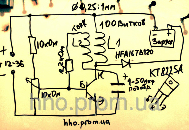

Зарядка аккумулятора от самого себя. #54677
Виталий
А что Вы скажите про эту схему...
Виталий
Сообщений: 345
Зарядка аккумулятора от самого себя. #54679
dozor пишет: Виталий
Нормальная рабочая схема. Зарядное по Бедини (твердотельное). Можно запитать заряжаемым АКБ, добавив дополнительную обмотку.
10 года 4 мес. назад 10 года 4 мес. назад от dozor.
dozor
Сообщений: 1492
Зарядка аккумулятора от самого себя. #54680
Виталий
Не пробовали делать? Хотелось бы продумать самозапит... Куда можно поставить дополнительную обмотку ?
10 года 4 мес. назад 10 года 4 мес. назад от wertura.
wertura
Сообщений: 84
Зарядка аккумулятора от самого себя. #54737
Дополнительную последовательно с L1.Паралельно ее диодный мост . hho.prom.ua/a237799-pro-vodorod-pro.html
