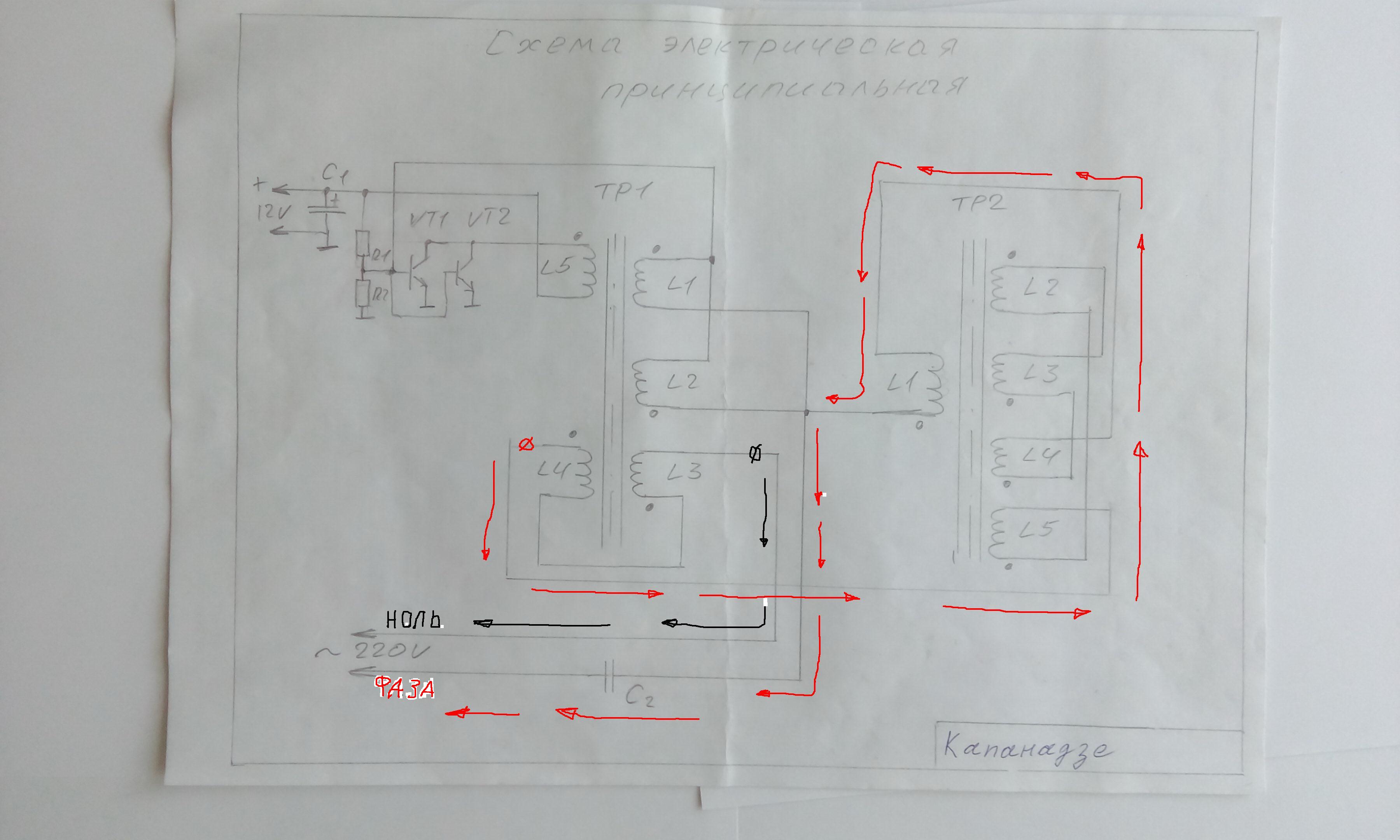

Как я понял,вот такой путь съёма . Т.е L3, L4 трансформатора ТР1 это выход через ТР2. Читаем описание: "...L3 - 770 витков провода 0,3мм , в момент запуска розетку нагрузить на 3500 ватта...". Прикидываем 3500 ватта на 220 вольта имеем 16 амперов. Смотрим ток плавления меди диаметром 0,32мм - 15 ампер.www.cqham.ru/fuse.htm Вот и весь разговор. Подскажите ,кто понял, как мотается катушка L2 трансформатора ТР1 (количество витков)? Интересно.
