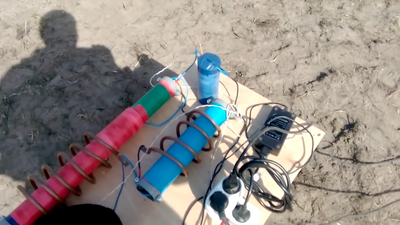

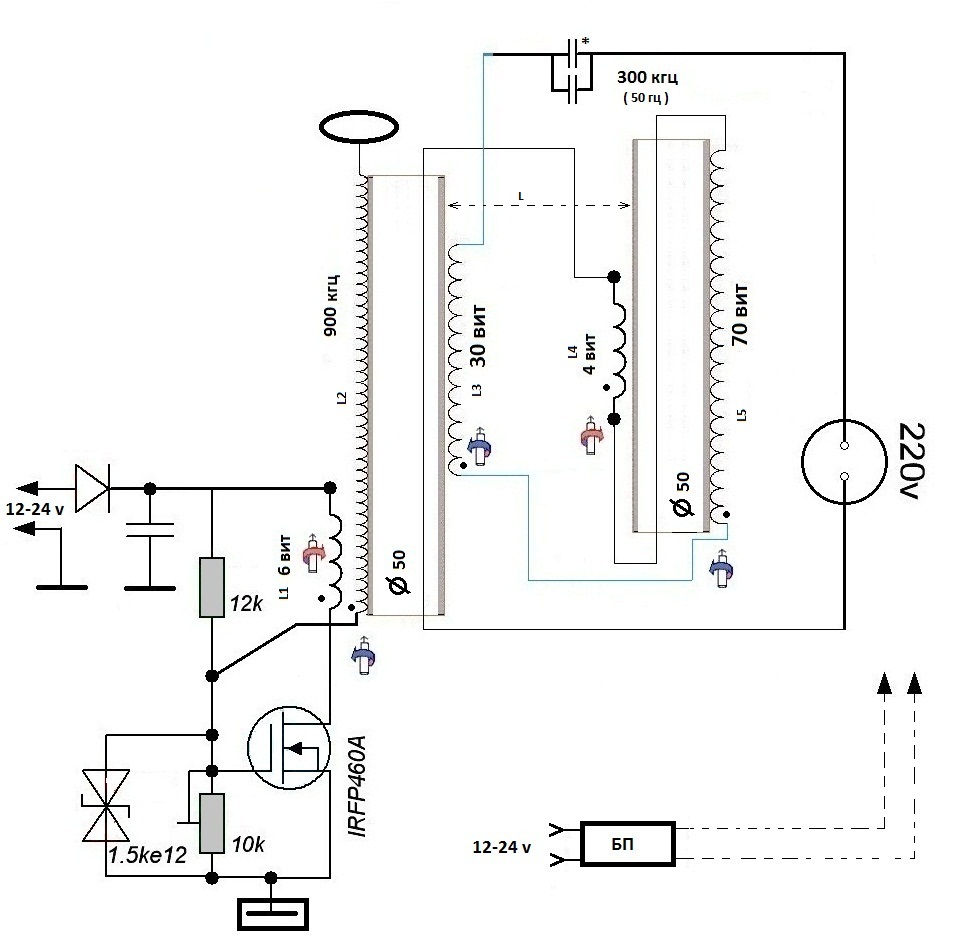

Просмотрел видео и по видео составил схему. Приблизительно она выглядит так.
Если она рабочая то можно усовершенствовать.
Желательно её экранировать и использовать подальше от жилых помещений.

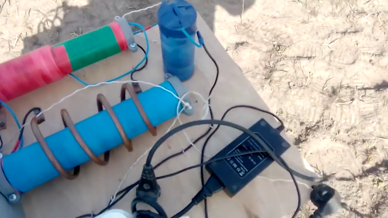

Съем электричества с катушки Качер - Тесла рабочий

А зачем тут пушпул? тут же выход ВЧ, задается частотой качера.

В других видео на этом месте чопик

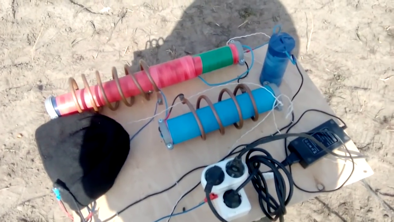

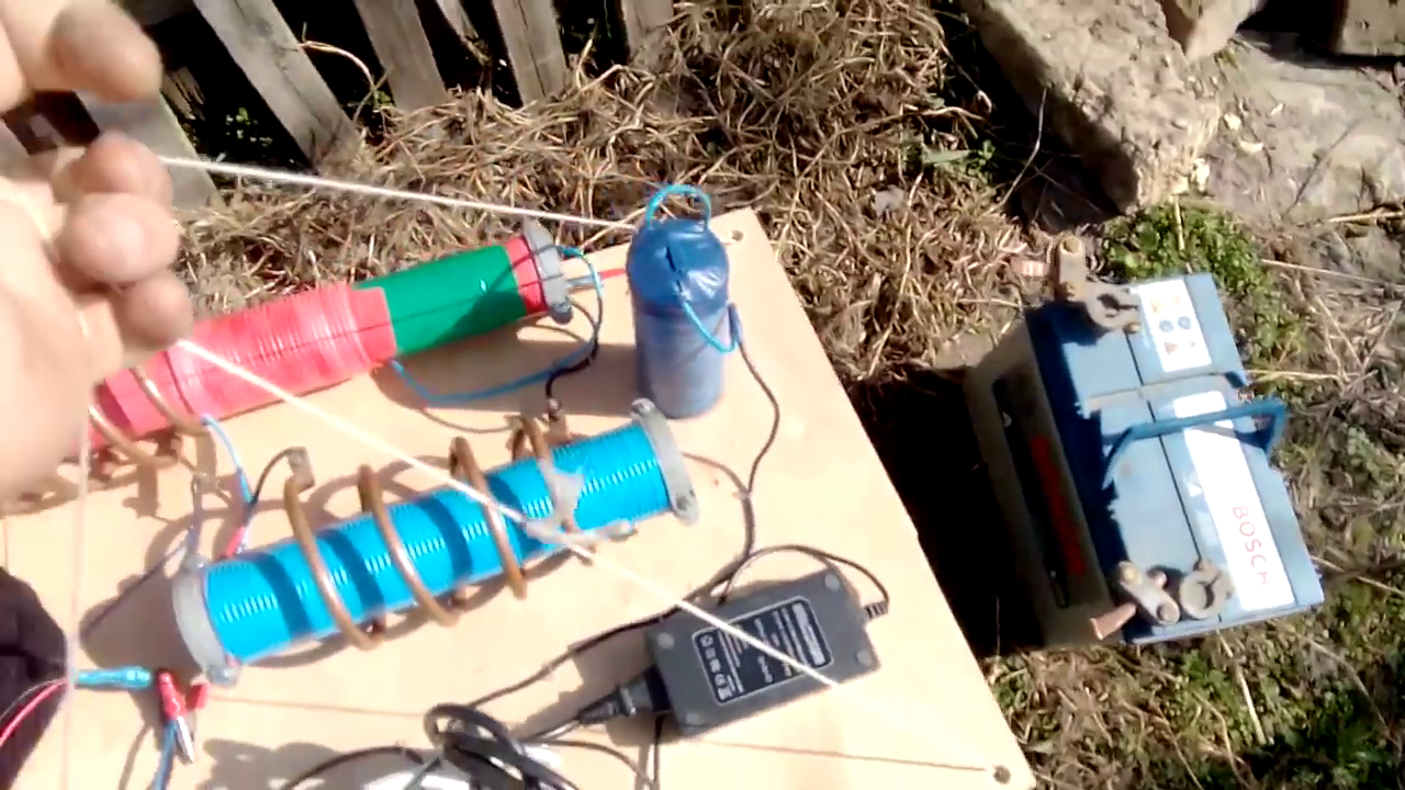

Рисунки установки

jay80 пишет: В других видео на этом месте чопик
Интересно, что там может быть?

Yupiter1159 пишет:
Дак это же крепление трубы , чопик с низу прикручен к фанере.
А там где его нет чопика ,там хомут держит трубу.

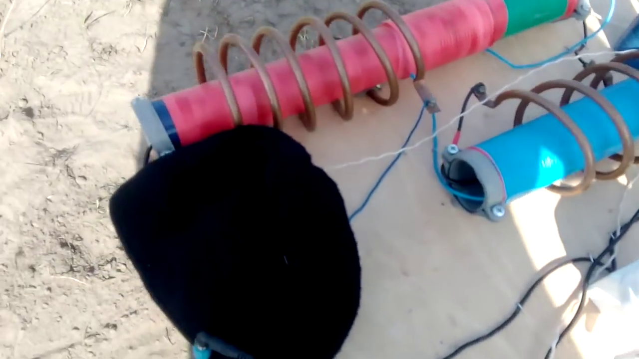

berserk
Сообщений: 736
Установка БГТ без заземления #48609

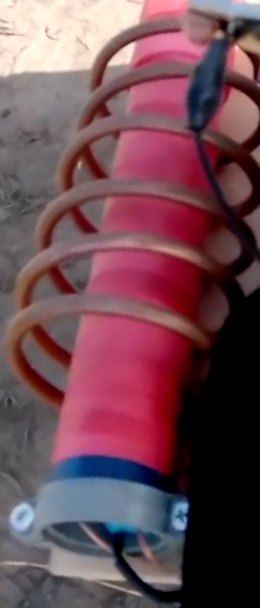

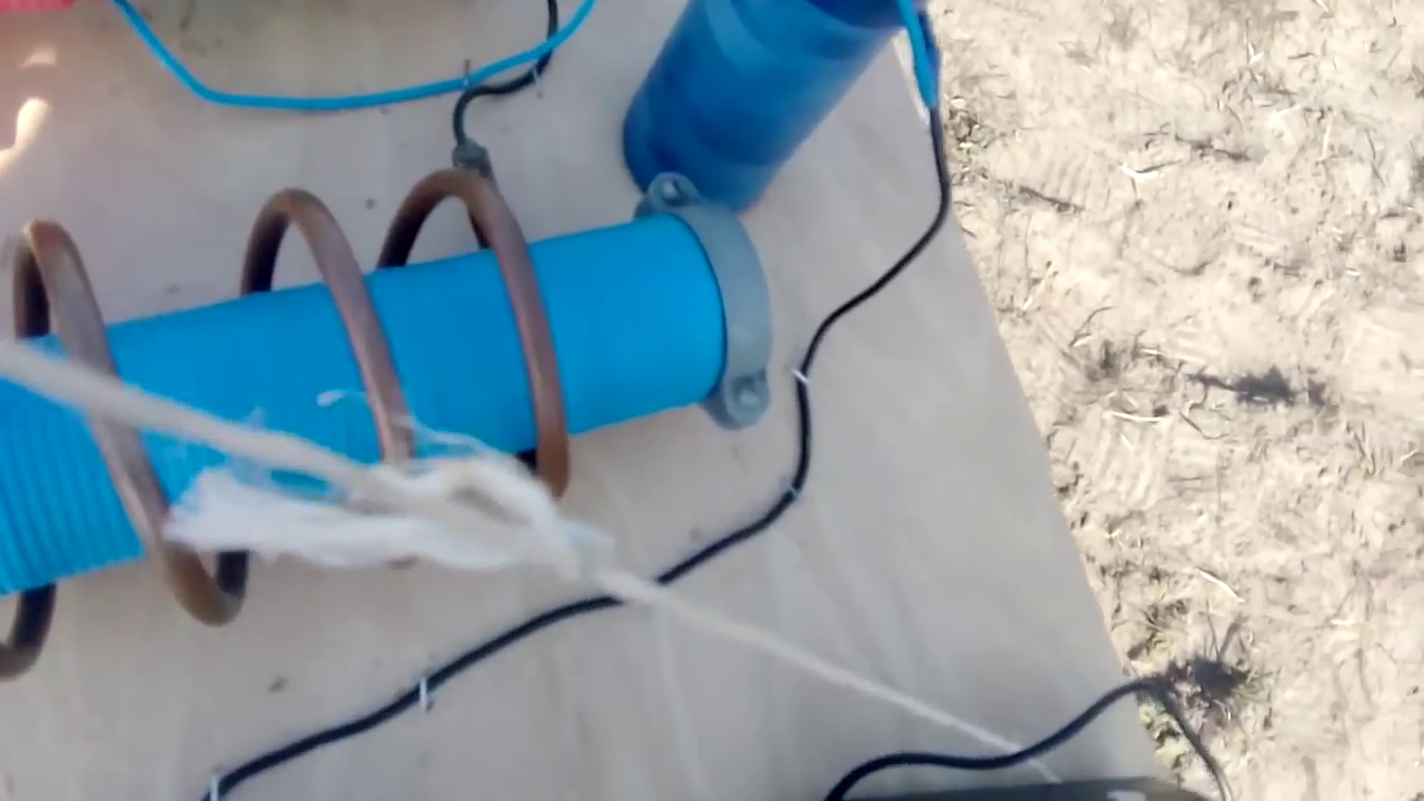

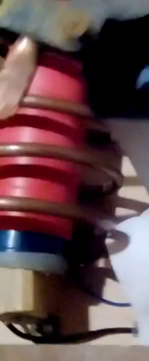

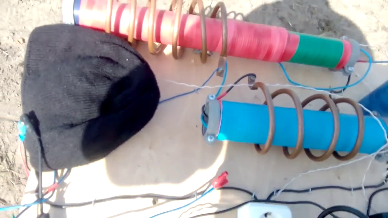

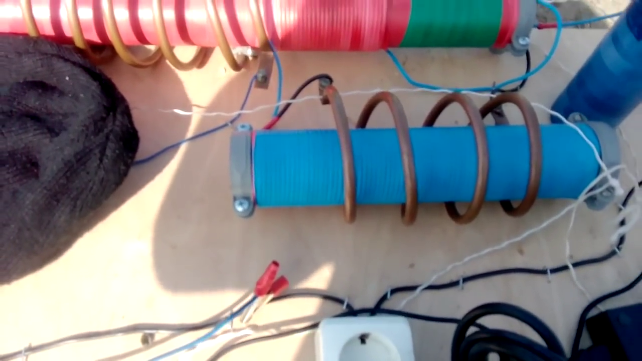

меня вот этот отрезок смущает
на видео нет ракурса чтобы рассмотреть
может куском болтается
а может в трубу заходит
10 года 5 мес. назад 10 года 5 мес. назад от Yupiter1159.
Yupiter1159
Сообщений: 18
Установка БГТ без заземления #48612
berserk пишет: меня вот этот отрезок смущает
Может эти рисунки помогут?
