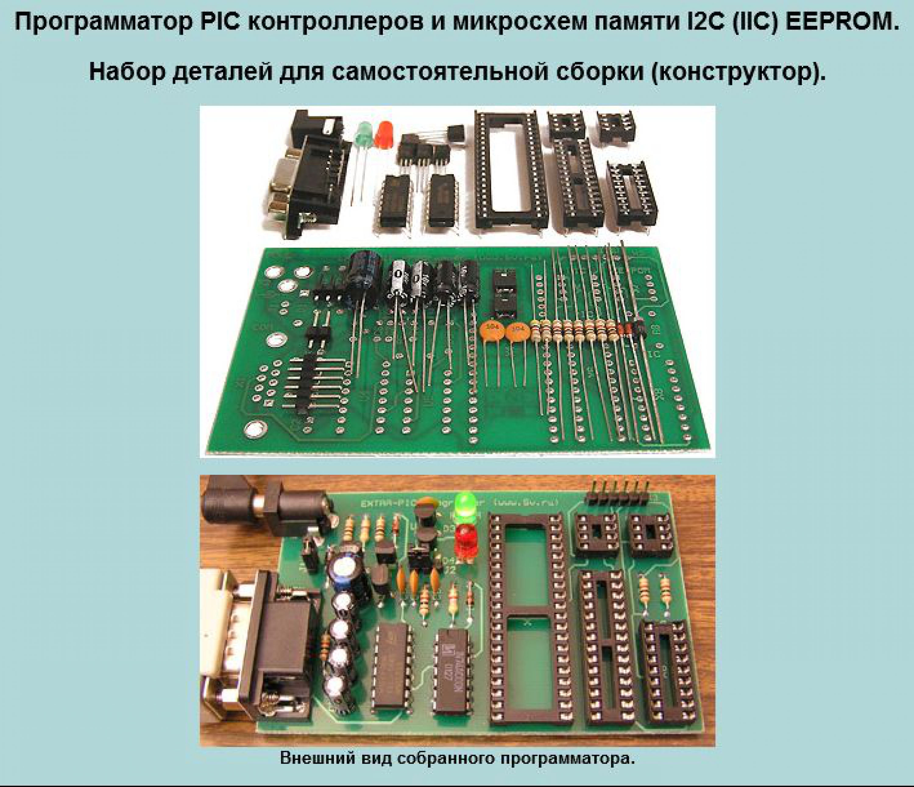

Плавали знаем -только программатор для PIC16F если своими руками паять в 1500р встанет
и это еще не приступали к подсчетам затрат на предлагаемую Вами схему.

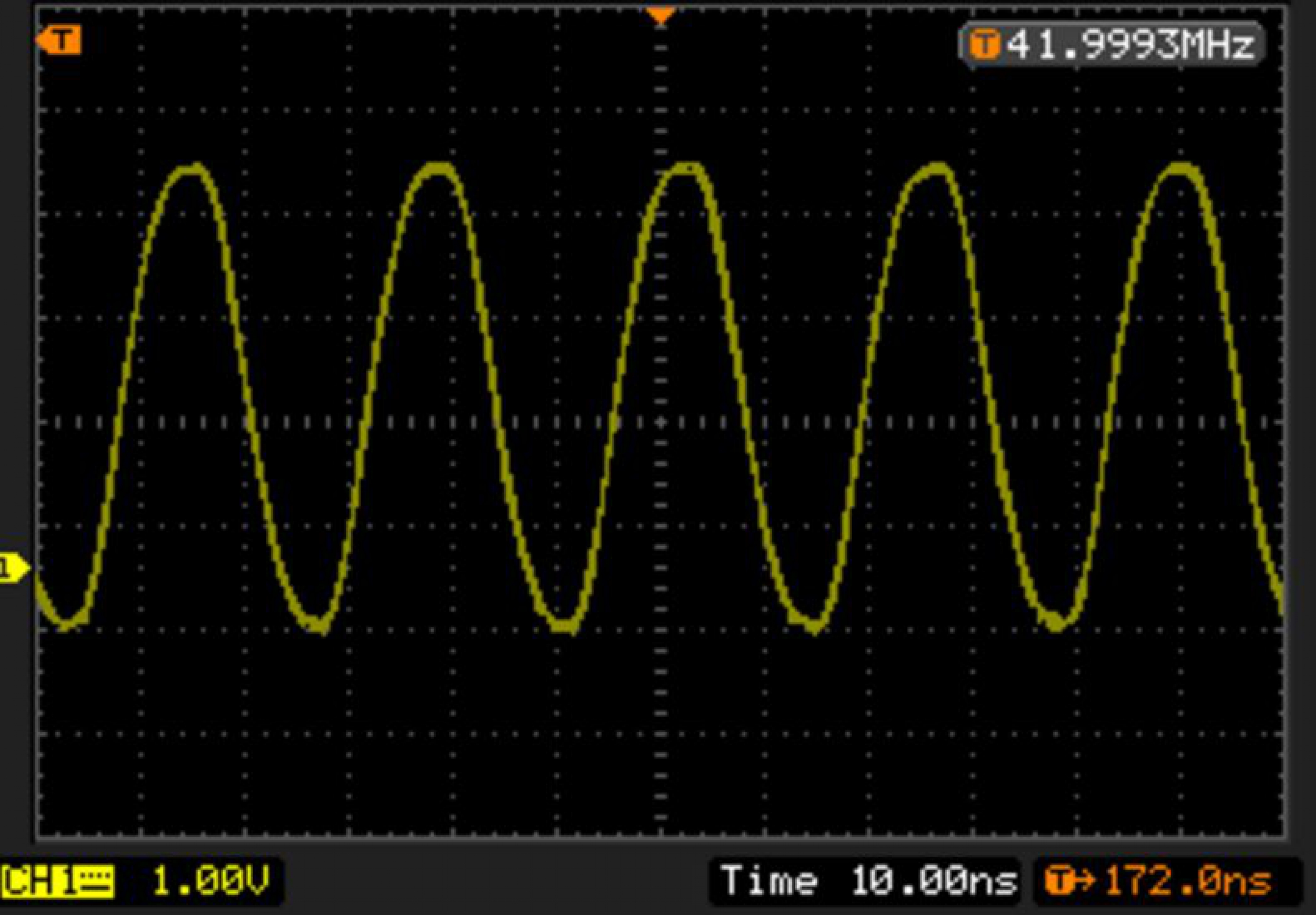

Нам в этом деле такие частоты не нужны. До 2мегагерц достаточно. Но тэстили как то Due вот синус на 40мег подойдет?
