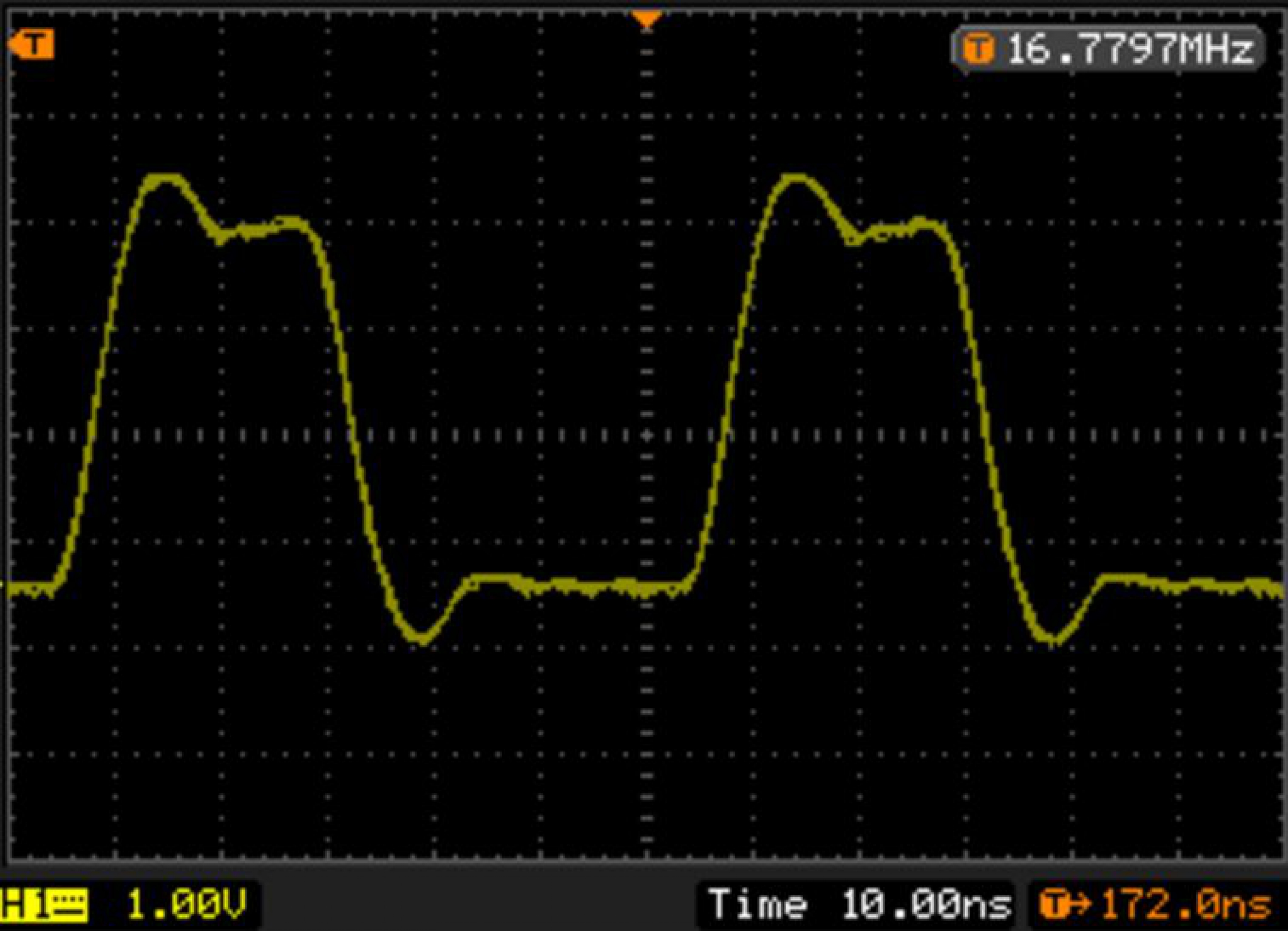

leoFIN пишет: Да я тоже считаю что на ардуино самое оптимальное поставить дисплей и несколько енкодеров чтоб каждый управлял своей функцией при нажатеи например грубо точно.пушпул 0.1гц- 100кгц и скваженость с точьностью 0.1% .также для теслы частота от 10кгц до 6мгц с точьностью 0.1гц и скваженость 0.1%.и сдвиг фазы 360
Где то читал на форуме, что скважность с минимальным шагом 0,1% маловато. Надо 0,01%. Вот и 001Fedor говорит, что не хватает точности, а прибор у него шагает 0,1% Смотрите сами:
