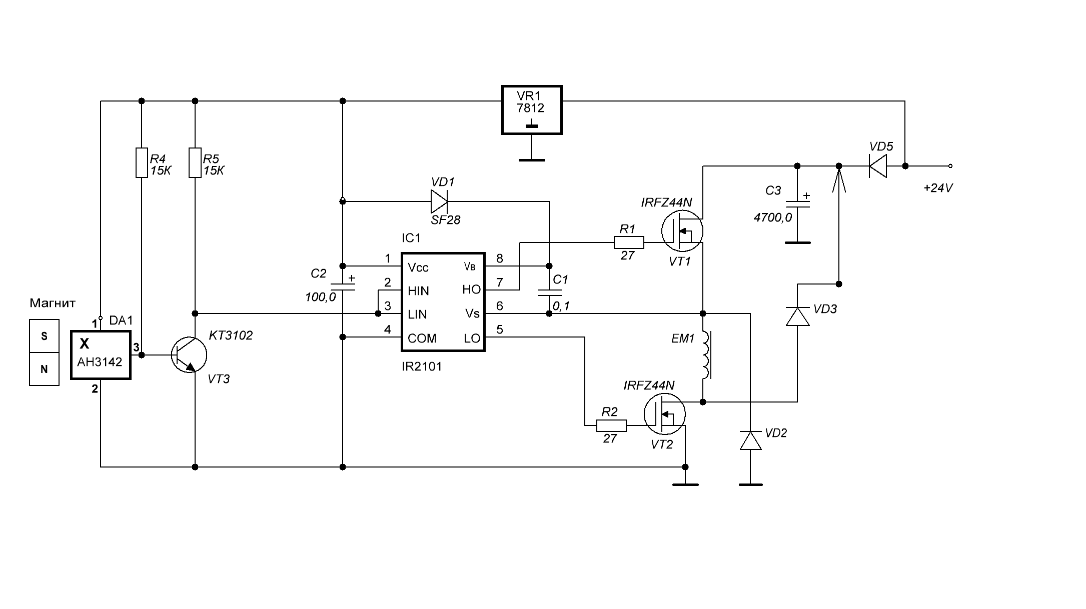

Идея: магнитный мотор (возможно низкооборотный с большим моментом) на принципе мотор-генератора Адамса крутит генератор с высоким КПД. Рабочий момент за счёт притяжения постоянного магнита к сердечнику, отрыв от сердечника за счёт подачи на обмотку сердечника размагничивающего тока. Возврат энергии в источник посредством ЭДС самоиндукции с катушки электромагнита.
Кто нить проводил глубокое фундаментальное исследование запасания энергии в индуктивности и её возврат в источник посредством ЭДС самоиндукции??? НО..в цепи кроме основной индуктивности должен быть электромагнит или просто один электромагнит. Интерисует выполнение самой индуктивности с максимальной добротностью , уменьшение полей рассеяния, ускорения закрывания ключей, схемы возврата в источник для получения макс. КПД и т.д. В общем надо "вылезать" это дело и вернуть обратно в схему или в источник (например аккумулятор ) не менее 99,5% затраченной ЭНЕРГИИ!
Пожалуйста, никаких мотор-генераторов, Бедини и т.п. больше никакого трёпа и винегреда!
Мысли такие:
1. Индуктивность должна быть в виде броневого сердечника или ещё как для уменьшения полей рассеяния.
2. Электромагнит (каким он должен быть идеальный - максимум В и минимум потерь - длинный тонкий, толстый короткий???) последовательно в виде малой индуктивности.
2. Ключ должен закрываться как можно быстрее для получения большей амплитуды ЭДС самоиндукции, лучше два последовательно для более быстрого прекращения тока в цепи, на каких элементах лучше его сделать?
3. Какой схемой лучше вернуть в аккум, кондёром сразу или с задержкой?
Только конкретные предложения!
Моя схема такая

Да , привлекательная идея, крутануть ротор, а патом почти все вернуть в источник :lol: Я занимался данной темой, и продолжаю заниматься. Нехрна не выйдет! Поле черпает свою энергию из источника тока.
Нужно искать обходные варианты :S

Импульсы в двигателях Вам мало что дадут. Наиболее интересный вариант "рекуперации" это обычный коллекторник в режиме трансформатора, подаём на статор переменный ток и глядим потребление, ротор стоит. Потом берем делаем КЗ щеток ротора, и наблюдаем что двигатель переходит во вращение, потребление возрастает. Далее двигаем щетки так чтобы потребление было минимальным. Мне удавалось настроить угол щеток так что потребление при КЗ было такое же как и на холостом ходу, только при этом у нас горит лампочка, и ток этой лампочки крутит нам двигатель. Не стоит надеяться что вы тут же получите халяву более 1, но сам вариант съёма нагрузки таким макаром крайне интересен. Возможно на похожем принципе работает роторверт Кента.
