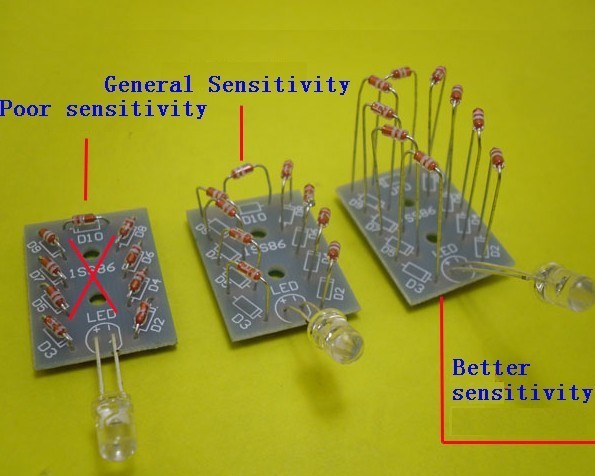

Green пишет:
DELAMORTO пишет: Китаезы уже продают зеленый фонарь :lol:
ru.aliexpress.com/item/2pcs-Mobile-Phone...b6-a86b-5f06eaaa5205
Ты глянь сколько диодов натыкали видать в этом есть какой то смысл
видать чем больше тем лучше ,в качестве антенн и детекторов одновременно работают.
Диодов напряжение, видемо складываеться. Иначе одного не хватит напряжение, чтоб запитать светодиод.

Святолуг пишет:
Green пишет:
Да скорей всего так и есть ,и ещё длина проводников скорей всего равна четверти длины волны GSM
А общая длина всех проводников возможно равна длине волны.

Диод не простой, а детекторный 1SS86. Аналог нашему Д9

Зелёный фонарь #51540
Так это схема индикатора ЭМ поля! И работает только рядом с сотовым телефоном. А так схема прикольная. Думаю лучше будет работать на наших ГД507
10 года 4 мес. назад 10 года 4 мес. назад от Green.

dozor пишет: Так это схема индикатора ЭМ поля! И работает только рядом с сотовым телефоном. А так схема прикольная. Думаю лучше будет работать на наших ГД507
Частоту то потянут она там Ггц

Green пишет:
Святолуг пишет:
Green пишет:
Нет. Там показанно на картинке, что при длинных ножак эфект максимальный, при средних средний, при коротких не годно. То есть, похоже, что ножки чем длинее тем больше площади просто охваатывают и больше впитать могут волн от излучения.

Так намотай катушки между каждым диодом, понизь частоту :lol:
Причем при входящем звонке в сети 3г.
