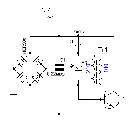

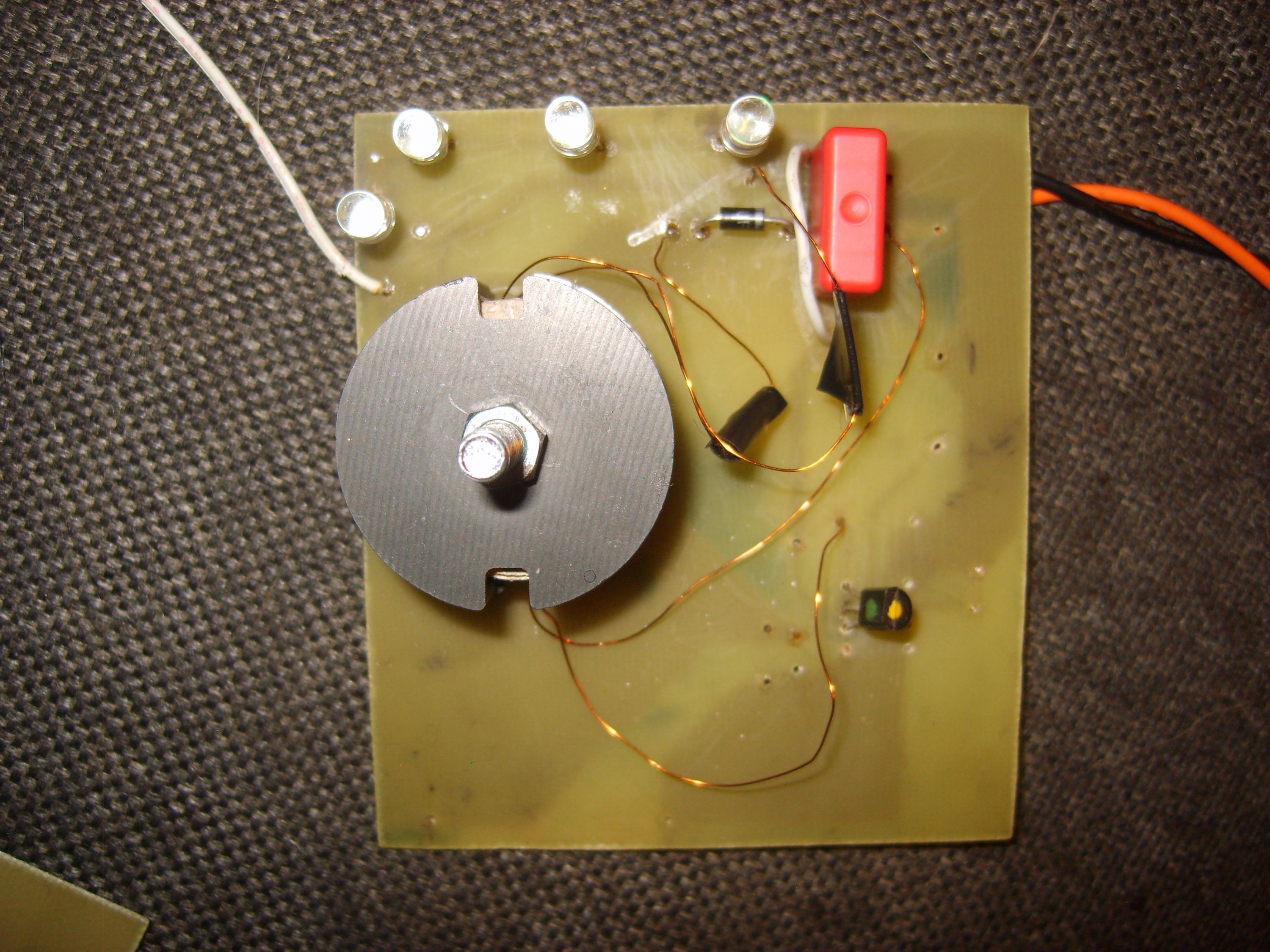

remell пишет: А почему на схеме нет светодиодов и сечения провода?
:P
Спасибо за опыт. С уважением.
Забыл блин
Сечение провода не знаю , провод брал с катушек на плате строчной развертки полупроводниковой чайки советской.
Да работать будет с разным проводом.
Лишь бы в чашку влез витков то много.

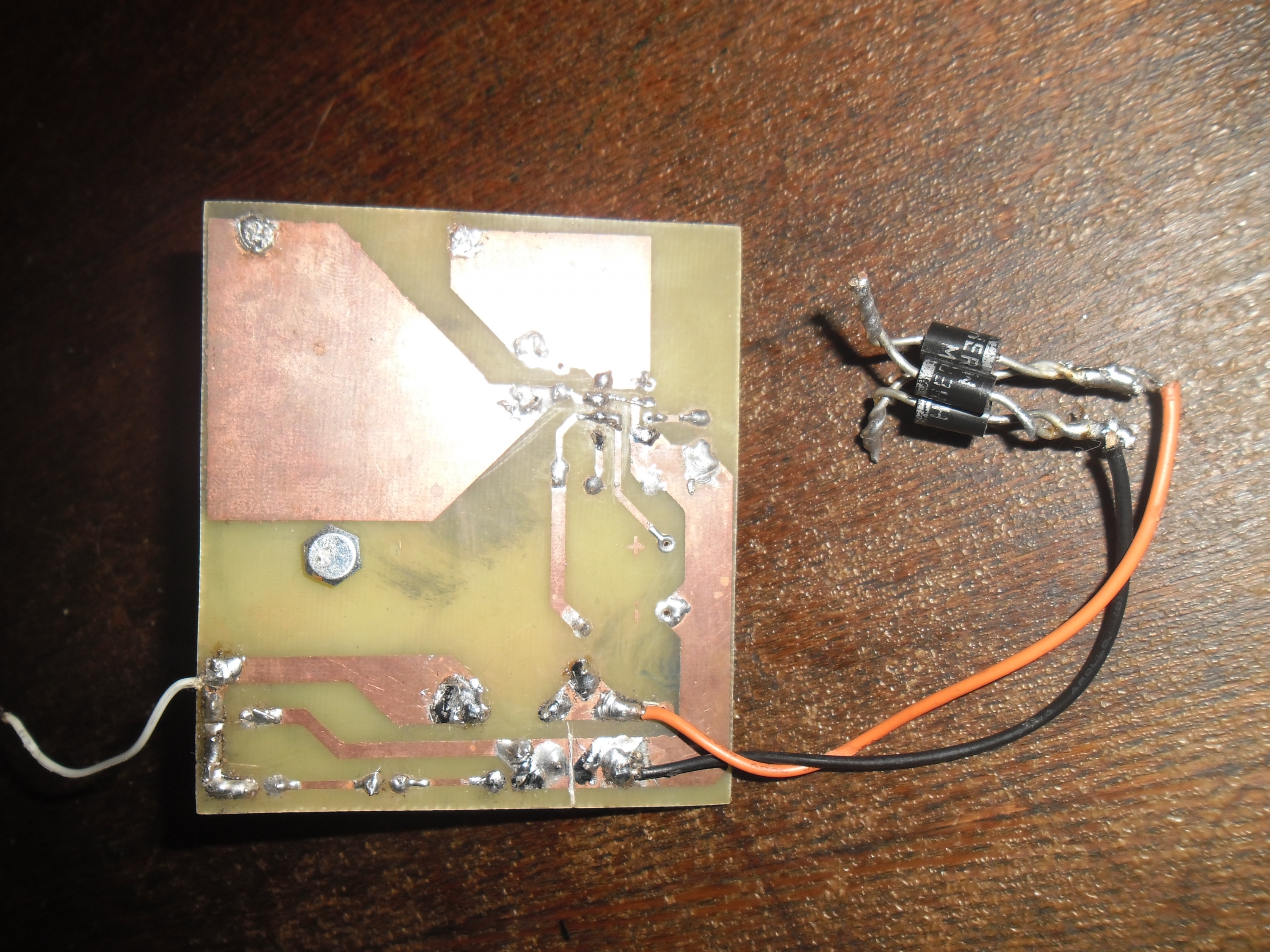

:) Не от наводки 50 герц он работает, рядом какой то радиопередатчик возможно радиоуправление.
А так ничего нового не увидел, обсуждать тоже вроде нечего.
P/S И не говори что у тебя единственный который работает, видели у пантюхова получше, видели которые и светодиоды с моторчиками крутят.

и стрелочку эмитера транзистора в другую сторону КТ3102 (n-p-n)
Спасибо сказали Green, AndreyVK431
11 года 2 мес. назад 11 года 2 мес. назад от Green.
Green
Сообщений: 431
Зелёный фонарь #23512
dozor пишет: и стрелочку эмитера транзистора в другую сторону КТ3102 (n-p-n)
Точно закосячил ну вы поняли

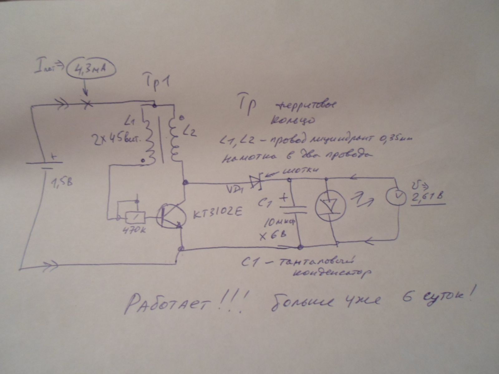

Тоже делал наподобие такого сверхэкономичного фонарика + заряжал от него Ni-Cd аккумулятор 4,8В 700ма/ч Вот схема

DELAMORTO пишет: :) Не от наводки 50 герц он работает, рядом какой то радиопередатчик возможно радиоуправление.
что то не нашёл по даташитам граничную частоту для HER508. думаю максимум 1 мгц. так что сотовую или вайфаи какие они не сдетектируют.

Алкобрат пишет:
Какой нафиг вайфай опыт проводился в деревне откуда ему взятся, телевизор ели кажет, и радио пару волн на fm
Диоды пробовал и д9б и д311 и другие но HER508 оказались лучше всех.
Интересно другое частота до 200-300гц, на базе смотрел в пиках нч присутствует ....12кгц
проблема в том что щуп вносит изменение в работу генератора , качер всё же.
Даже если комп(осциллограф) не включен в разетку все равно при измерении происходит разгон по напряжению.

dozor пишет: Тоже делал наподобие такого сверхэкономичного фонарика + заряжал от него Ni-Cd аккумулятор 4,8В 700ма/ч Вот схема
Вы говорите что работает больше 6 суток, уточните какой ток потребления после диода шоттки и что является источником питания?
