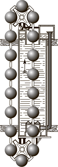

Рис. 51. Правая часть цепи, находящаяся в воде, легче левой. Будет ли цепь двигаться сама собой?
Простой и дешевый вечный двигатель.
Вероятно, неведомый изобретатель этого двигателя не пробовал осуществлять его на деле – иначе он убедился бы, что, вопреки его ожиданиям, машина не обнаруживает ни малейшего стремления двигаться.
И если разобраться хорошенько в этой «машине», то легко заранее предвидеть, что никакого движения цепи происходить вовсе не должно.
Шары в воде, действительно, должны, по закону Архимеда, стремиться всплыть вверх с силой, равною разности между их весом и весом такого же объема воды. Но, стремясь подняться, погруженные шары тянут с собою вверх и те шары, которые еще находятся внизу, вне воды. И когда такой новый шар вступает снизу в сосуд, он должен преодолеть давление стоящего над ним столба воды вышиною во всю высоту сосуда. Всплывающие шары, хотя и тянут вверх новый шар, но преодолеть такого давления не могут – ведь сумма объемов всех погруженных шаров меньше объема сплошного цилиндра, опирающегося на самый нижний шар. Неудивительно, что машина остается неподвижной.
