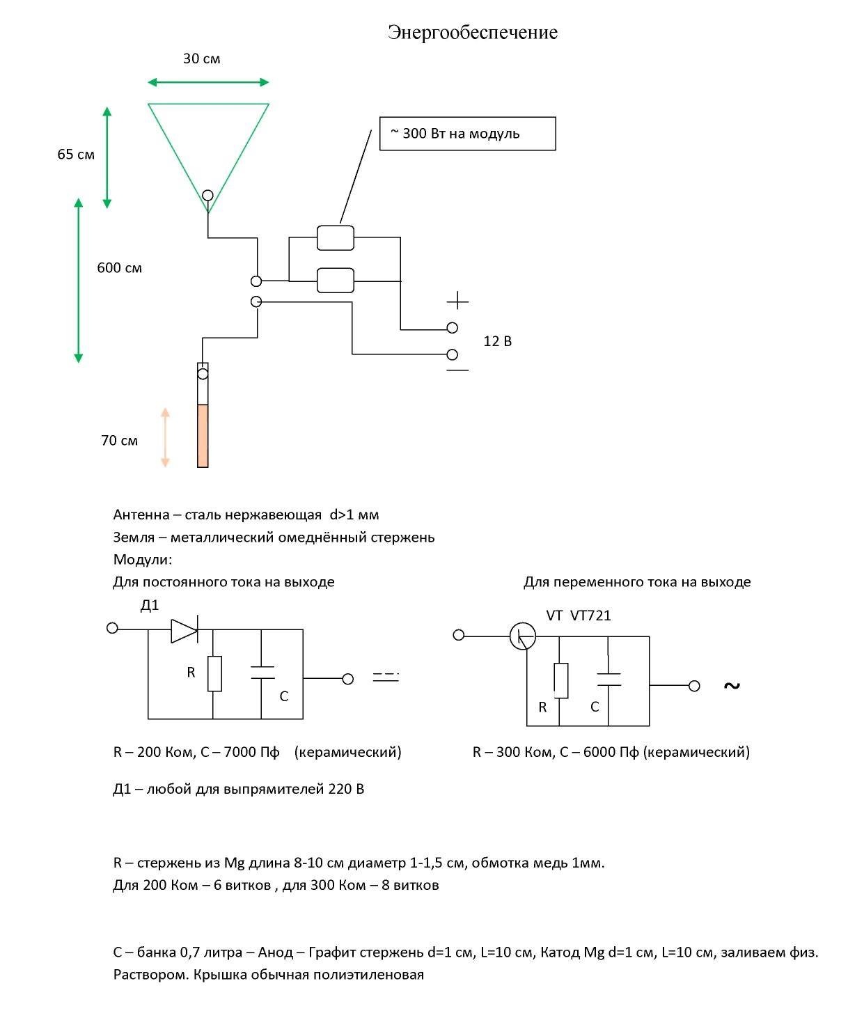

Здравствуйте! Сегодня друг скинул схему генератора электричества из земли, сказал что когда доделает крышу в доме то и покажет видео как он работает.
Я буду обновлять тему по ходу его работы и новой информации.
Физ раствор это раствор поваренной соли в воде. Антенна да обычный металлический лист нержавейка любого состава. Заземление стальной обмеднённый штырь. Забиваем минимум на 70 см
Магниевый стержень используем в сопротивлении и конденсаторе если делаем сами.

По мне, здесь должна быть Катушка Тесла в минусовом кабеле. Катушка должна высасывать из Земли ЭДС. Без этого, все сбалансировано, незачем ЭДСу проходит через цепь.

Ранее занимался эл. из земли. Так вот Ваш друг решил собрать аналог земляной батарейки. Магний и графит при опускании их в физраствор дают разность потенциалов где-то около 2В и не большой ток около 30-50мА. Так вот со временем магний окислиться и потенциал такой батарейки упадет! И вся эта затея кончится ! Смотрите лучше раздел "вечный фонарик". Там nikdar писал про одно интересное устройство по сбору электричества из воздуха на основе самодельного электрета. Более подробней спросите у него.

LVOVOED пишет: Здравствуйте! Сегодня друг скинул схему генератора электричества из земли, сказал что когда доделает крышу в доме то и покажет видео как он работает.
Похоже, твой товарищ большой фантазер или волшебник, ибо получить 200 Ком на 6 витках медного провода Ø1мм - это волшебство...
