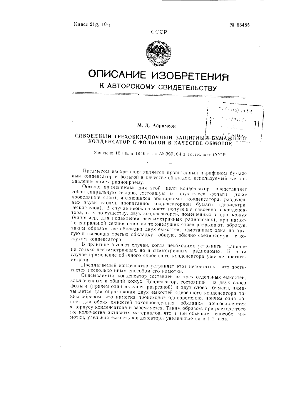

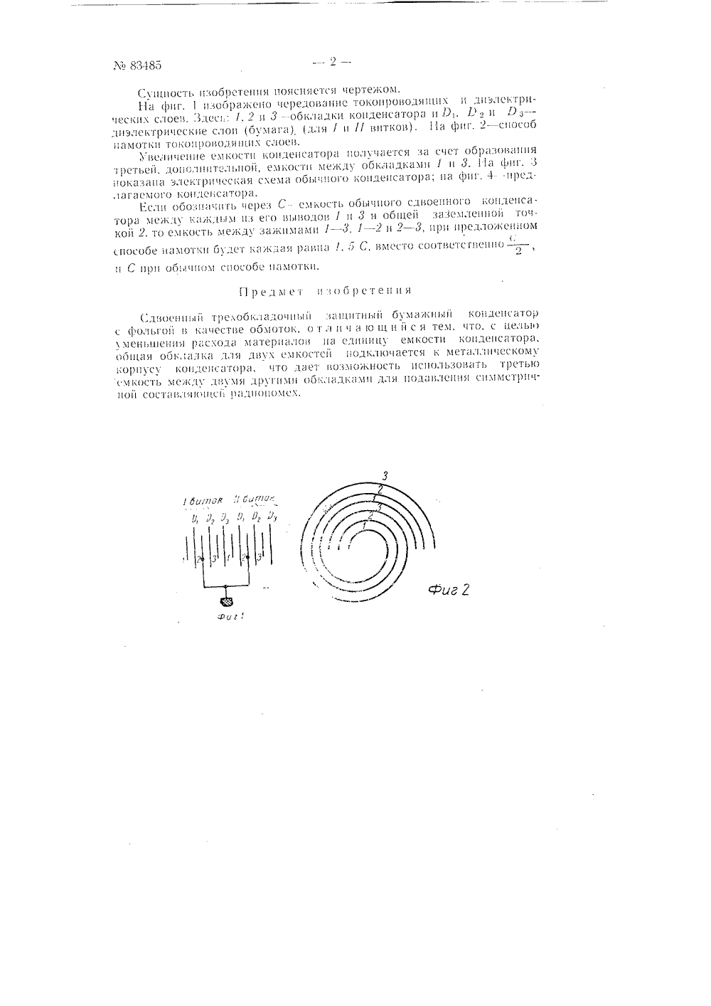

Здесь про конденсаторы
7 года 1 мес. назад
