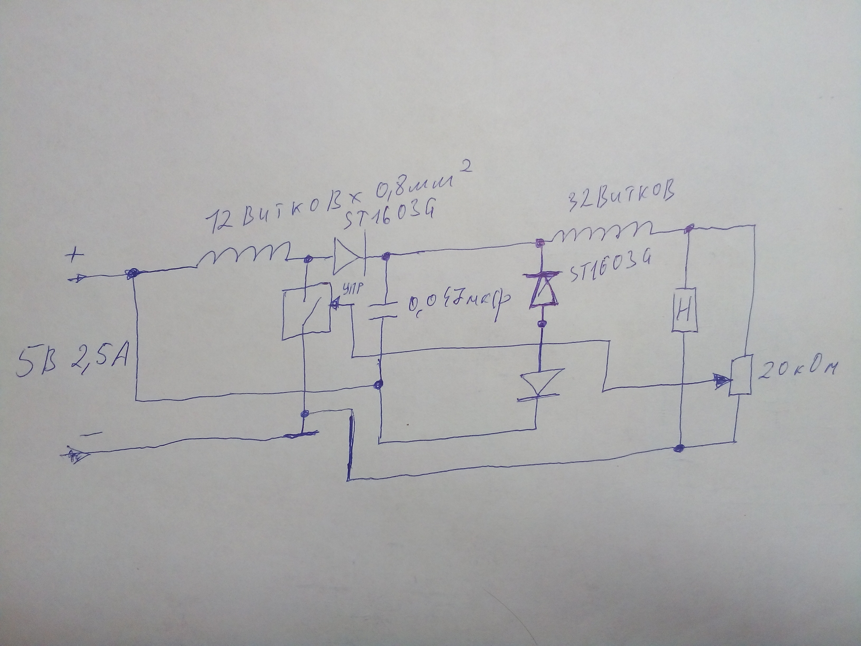

вот можно для экспериментов набрать, готовый dc dc повышающий преобразователь, к нему добавить что на схеме
ru.aliexpress.com/item/MT3608-2A-Max-DC-...&transAbTest=ae803_3
27руб, 2А 28в, единственно если будите брать при включении нельзя чтоб средний вывод переменного сопротивления был на корпус, микруха вылетает сразу, китайцы забыли сопротивление поставить
PALICH79 а что вот эти 2 диода включены встречно какая их роль

yurum пишет: ...PALICH79 а что вот эти 2 диода включены встречно какая их роль
Судя по схеме включения - пороговый замыкатель (разрядник) конденсатора. Лучше, наверно бы этот разряд еще куда-нибудь пустить, а не так просто в тепло. Ну а по сути - защита от превышения напряжения - аналог искровика от перенапряжения.
И что эта схема даёт?

PALICH79 , возможно у вас получился обычный повышающий преобразователь. Электролит с большой емкостью работает как ключ .
