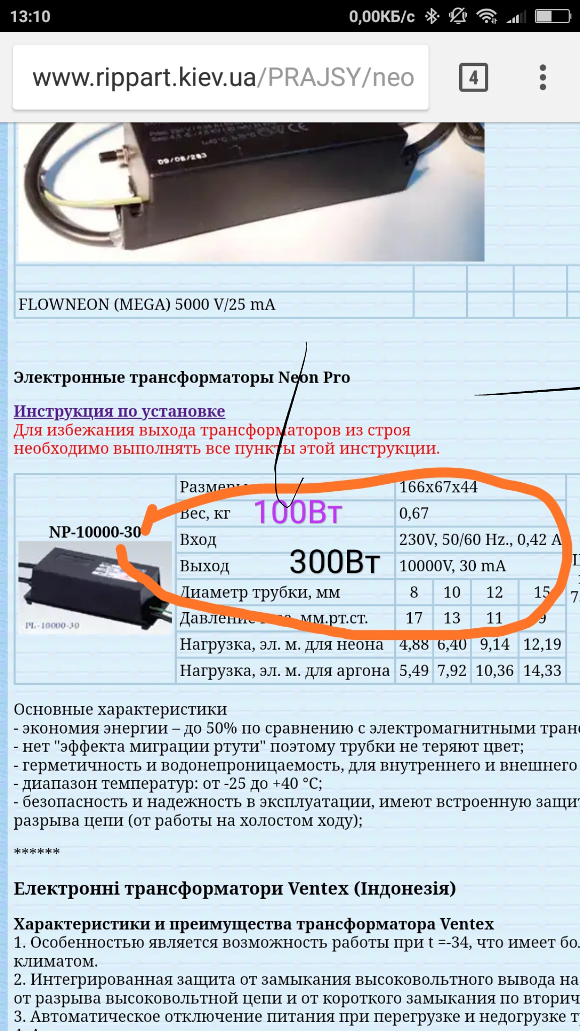

Вот к примеру берём 15000в *30мА=450вт
R=500000 Ом(500кОм)
Возьмём лампу
220в -100вт

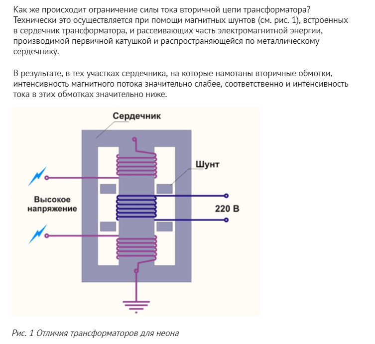

Vikt1 пишет: Тупить не надо, а транзистор 500в 20а - из той же серии. Зачем смотреть нагрузочную характеристику такого трансформатора...
Только все эти вбросы делаются осознанно
Первая попавшаяся ссылка. Сколько там вольт остается при 30ма...
www.adex.ru/articles/neonovye-transforma...-ogranicheniya-toka/
сила тока во вторичной цепи не должна быть ниже 10 %, и быть выше 5 % от номинальной силы тока трансформатора
Ты сам этот бред читал?
Бла-бла-бла.... покупайте наши токовые клещи

Просто рисунок, ну какая СЕ если не вникать дальше и реально вопрос почему на рисунке вторичная ВВ обмотка не замкнута? выходит что на рисунке изображение емкостной передачи, Теперь дальше магнитно проводящие шунты коротят поле и уменьшают поток в местах полуобмоток вторички ....
Кто с этим спорить???

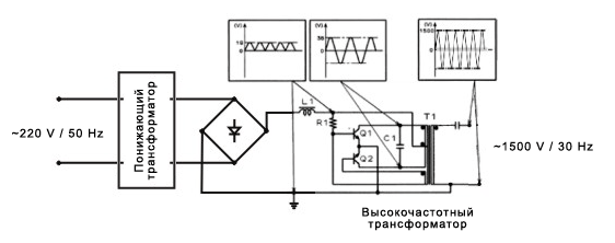

Vikt1 пишет: Схему, результаты измерений, точки проведения измерений, применяемые приборы. А ваши видяшки и каляки-маляки обсуждать будут только вам подобные.
Изначально речь про неонник, есть что сказать? Нет? Все, закрыто
Есть. ,но не тебе!!!
Сопротивление основа тока

Всем спасибо), но +200 откуда?..
идем дальше, valvol.qrz.ru/schems/Vir101.html
Потребляемая мощность - 300 Вт, а выход 80 А * 15 кВ?
