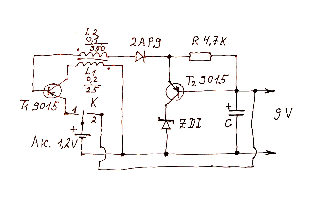

Нашел схемку в инете, которую можно взять за основу для опытов с возвратом реактивки в аккумулятор. Тем самым, можно увеличивать его продолжительность работы. Я добавил конденсатор и переключающий ключ К.
В качестве ключа К можно использовать маломощное реле, например РЭС10, запитав его обмотку переменным напряжением через пару встречных диодов. На завышенном напряжении это реле может срабатывать с частотой до 50 гц. Естественно, напряжение надо подбирать для аккумулятора.

Показанная схема бесполезна для возврата части энергии. Любая катушка , дросель, трансформатор с сердечником или без него, изменяют свою индуктивность при протекании тока в обмотке, причем чем больше ток, тем индуктивность становится меньше. Раз индуктивность уменьшается, то уменьшается и её реактивное сопротивление, уменьшается импеданс (полное сопротивление) всей цепи и, в результате, возрастает потребляемый ток из первичного источника. При обрыве цепи, обмотка генерирует дополнительный, реактивный ток, который замыкается через неё и внешние цепи. Как было сказано выше, это приводит к увеличению потребляемого из первичного источника тока на величину, в точности равную реактивному. Решением задачи возврата реактивной энергии в первичный источник является- в момент прерывания цепи, её выводят сначала в ёмкостной накопитель, затем отключают первичный источник от цепи накачки индуктивности, затем подключают первичный источник к емкостному накопителю, а после сброса накопленной энергии в источник, последний вновь переключают к цепи накачки и очередной цикл повторяется.

А где здесь возврат?.. Это обычный преобразователь...
Клемма питания от первичного источника (+12V) висит в воздухе.
