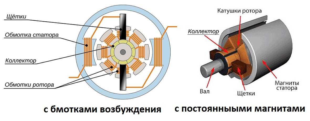

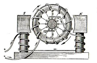

вот уменшиная модель, поля встречно идут, что создаёт на кольце полюса возле шёток, те к магнитам тянутся, всё..А так как все электродвижки обратимы, можно крутить, и ток снимать...

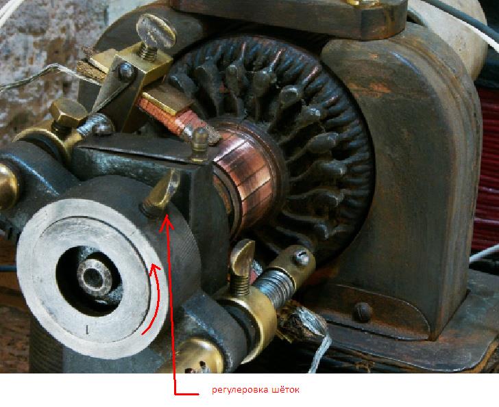

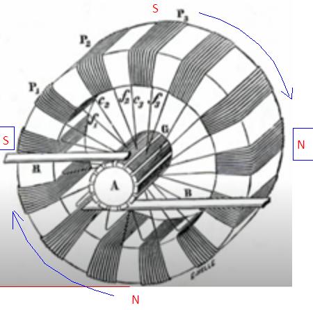

вот родная схема, и счёточный узел с регулировкой...

Это примерная блок-схема. В промышленном генераторе она несколько иная.
Откуда фото, если не секрет? У вас есть образец устройства?

Генератор Грамме первоначально имел кольцевой сердечник. И под действие магнитного потока попадало только половина витка. Но при этом магнитное поле якоря закольцовывалось и имело вектор фокусировки нв сторону вала, а не на "щеки" электромагнитов. Только сила ампера частично формировала сопротивление. При этом механическая составляющая была меньше, но и мощность генерируемая меньше из расчета кг/ватт.
Потом заменили кольцевой якорь на якорь с пазами, первое уменьшили количество меди, и увеличили результат кг/ватт. Упростилось производство генераторов (кольцевой якорь еще та задача намотать)
Сегодня в некотором варианте применяют для строительства генераторов ветроустановок, но уже намотка кольцевая на статоре а по краям бегают постоянные магниты.

НЕ секрет, стоп кадр с буржуйских видео :)
www.youtube.com/results?search_query=Gramme+Dynamo
