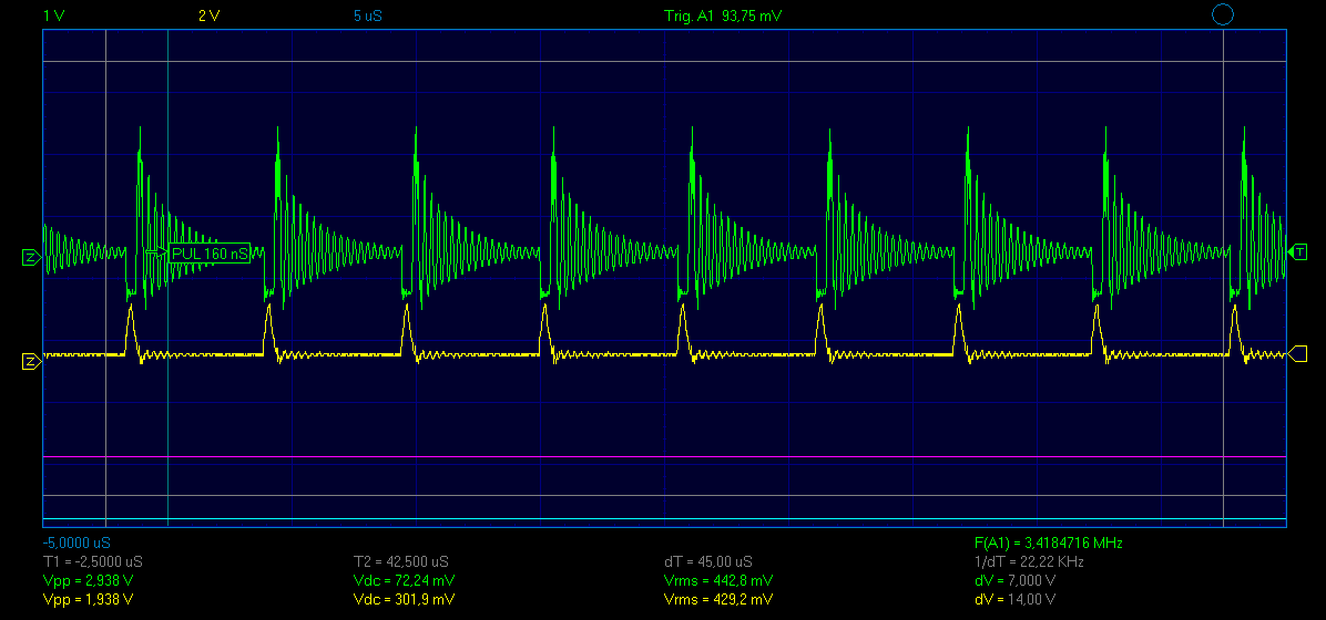

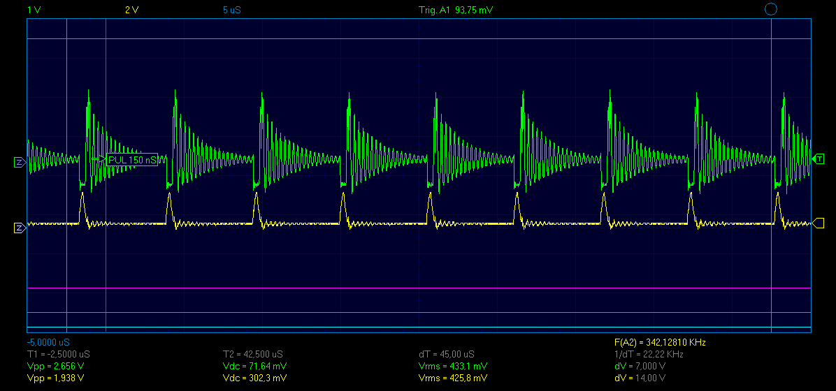

Эффект описанный Rik-ом , действительно есть .
При накачке пластин электролизёра например 300 кгц , на пластинах образуются вч колебания 3мгц.
Зелёный луч пластины, жёлтый затвор транзистора.
Напряжение 1 к 10
11 пластин размером 5 на 30, напряжения питания 17в , на пластинах около 26...32в переменки.
К сожалению пока не получается поднять на пластинах 900в переменки как у Rik-а
Генератор у меня хреноватый на tl494 tc4420 irf460, уже при 300кгц меандр сильно искажённый. Есть влияние вч электролизёра на генератор ,возбуд .
Первичка на строчнике 7 витков вторичка 19 как у Rik-а.
Диод her508

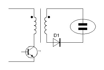

Вопрос, так что же является источником вч колебаний в данной схеме, и главное халявы?
Вариантов несколько, например:
1 .Электролизёр, тобишь халява попрёт из молекул воды.
2.Это просто звон вторичной катушки(контура) на резонансной частоте (провода) ,где в качестве конденсатора емкость диода.
Конечно первый вариант мне больше нравится потому как халява попрёт прям из воды, но что то мне подсказывает что
электролизёр тут не причём .Надеюсь я ошибаюсь.
