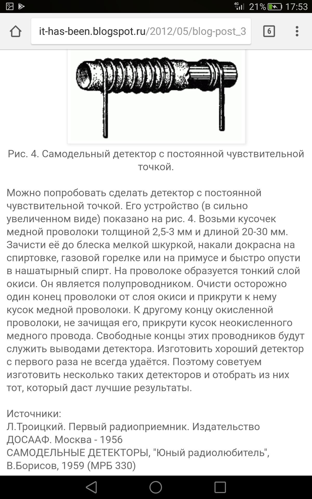

Клещи будут мерить реактивный ток. Плюс блока питания КПД не известен. Лучше померить ток несколькими амперметрами и вольтметрами на постоянном напряжении на входе и яркость сравнить с другой такой же лампой включенной в сеть. Тут говорят, диодами выпрямить, но для этого могут понадобиться очень быстрые диоды и дорогие, так как тут частоты высокие, плюс на них тоже каких 5 процентов КПД будет теряться.

Недорогие рыболовные базы #84726
Вот сделай сам,их фиг спалишь,проверенно.
Спасибо сказали valera28, AndreyVK431
