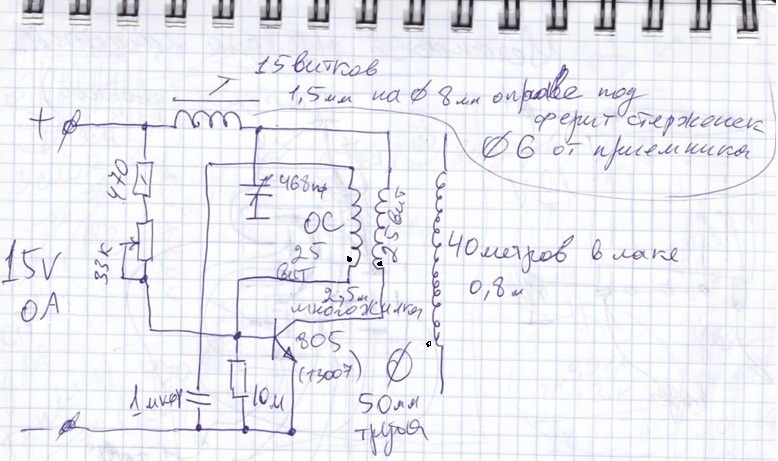

NikAndr пишет: Но в любом случае у меня остаются непонятки с качерами. Погосян чего-то там плел, что без магнитов ОНО не работает, а делать на обычном качере, без "волшебных погосяновских магнитов" - вроде как не по фен-шую. Вот я и пытаюсь добиться от него схемы включения 805-х с обвязками магнитами
Качер Герона я делал когда-то, помню, там каркасы из полипропилена хорошо работали.

Николай., скорее Аркадий магнит использует для имитации диода. только по типу магнитного усилителя где поле не меняется а постоянное.
Если магнит не в системе силовой. про него можешь забыть. Самое главное, что из системы управления поведал автор. это интервал открытия ключа, Т.е. он утверждал что почти "иголки", так же борьба с "паразитным" небажаним напряжением, которое шуровало к базе транзистора, в последней его схеме, после изучения им схемы НЕКВАДРАТа, конец на базу уже холодный , я скажу больше интервал еще и мощность.

Rakarskiy пишет: Николай., скорее Аркадий магнит использует для имитации диода. только по типу магнитного усилителя где поле не меняется а постоянное.
Магнит + резонирующая катушка = выпрямитель. Причем выпрямляет все , вплоть до терагерц.
