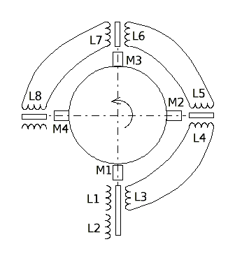

    Однако, эксперименты, проведенные и достаточно подробно описаные в теме «Наведенное магнитное поле», (realstrannik.com/forum/svobodnaya-energi...oe-magnitnoe-pole-mp) позволяют сделать предположение, что Бедини (по каким-то причинам) говорит не все. Попробую высказать некоторые предположения по этому вопросу. Далее смотрим рисунок.
    Соленоид, состоящий из обмоток L1 и L2 (соответствено базовая и коллекторная обмотки) приводит диск во вращение. Дополним эту стандартную схему Бедини обмотками (соленоидами) L3, L4, L5, L6, L7 и L8. Все обмотки имеют одинаковое число витков. При этом ЭДС, наведенная в L3, будет передана в L4 практически полностью (80 -90%). Потребляемая мощность при этом увеличивается не более, чем на 20%. Эти значения были получены при проведении экспериментов, о которых я писал. Поскольку в катушке L4 дублируется запускающий импульс, то колесо получает дополнительную энергию на вращение. Прирост составляет около 80%. Выполнив все соединения, как показано на рисунке мы получим на валу мощность в сумме с основным около 300%. Приращение потребления составит не более 50%. Как показал эксперимент увеличение присоединенных катушек более 3 не приводит к существенному росту мощности на валу (в моем случае — на центральном стержне). Следует учесть, что повышаются требования к точности установки постоянных магнитов и соленоидов.
    Это не СЕ и, пока, не самозапит!
    Используя высоковольтные импульсы со всех соленоидов можно одновременно заряжать (восстанавливать) бОльшее число аккумуляторов. Можно снимать с вала уже приличную механическую мощность (например для вращения генератора). Расположив между приводными соленоидами катушки, получим стандартный генератор энергии. Все это только за счет более полного использования запускающего импульса. Здесь чудес нет. Все строго по классике.

    Так это уже давно все знали. И так было понятно что Беди людей разводил типо заряжал АКБ. Реально АКБ от ВВ импульса не заряжаются в том смысле как должны. ВВ импульс их только встряхивал и не давая сульфитироваться пластинам. Другими словами АКБ работал очень в жестком режиме как конденсатор. Реальная нагрузка очень быстро просаживала обычный АКБ, так что ни о каком полноценном заряде говорить не приходиться. Правда есть схемы зарядного устройства на ОЭДС катушки, но там и ток потребления соответствующий от другого АКБ. Ничего нового.

    С моей точки зрения никакого "радианта" в этой схеме НЕТ! Есть обыкновенный высоковольтный выброс на индуктивности. Этот выброс ввиду малой его длительности, большой амплитуды и малого тока достаточно трудно утилизировать. Бедини использует его для "тряски" аккумуляторов. Можно засветить светодиод. Нужны высоковольтные импульсные диоды и керамические конденсаторы, имеющие малую собственную индуктивность.
    Может быть я ошибаюсь.
