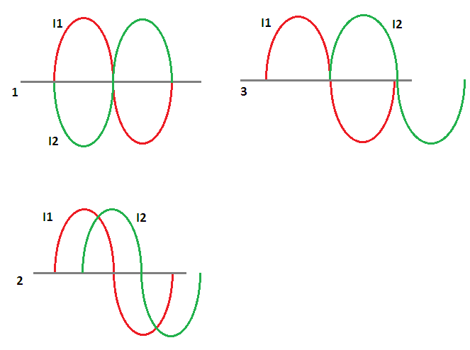

Это еще что...Думаю,мы еще споткнемся на понятии фазы...Допустим,что значит - противофазны?
1.Одинаковой величины,но разного знака или
2.Максимальный один и минимальный второй в один и тот же момент времени...
Я за второй вариант...

Для HIDE.
1. Токи противофазны, сдвинуты на 180 град. Параллельный КК.
2. Токи сдвинуты на 90 град. (четверть периода)
3. Токи также противофазны, сдвинуты на 180 град, с дополнительной задержкой по времени на пол периода.
