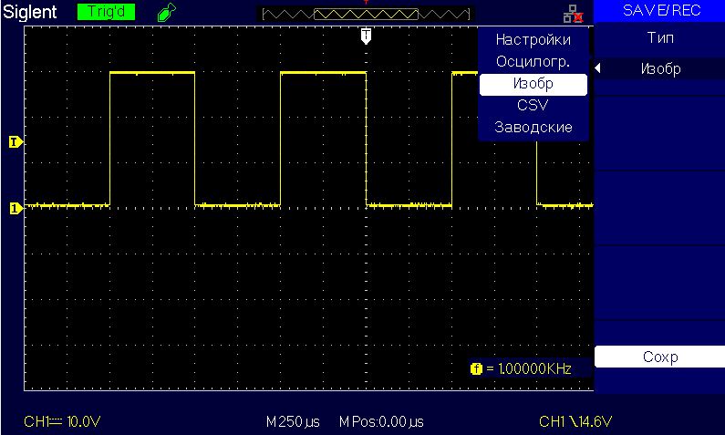

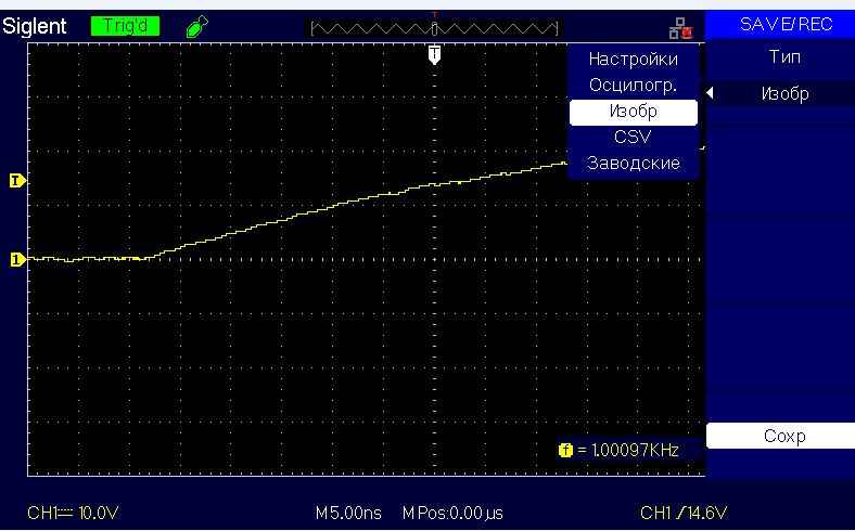

БТГ Владимира и Чипа #96113
Это с калибровкы осылка дальше не ростягивал потомушто там тупо линия будет

БТГ Владимира и Чипа #96116
Прошу прощения поставил щуп на 1000v и осылок не подстроил вольтаж не соответствует а фронты такие же
