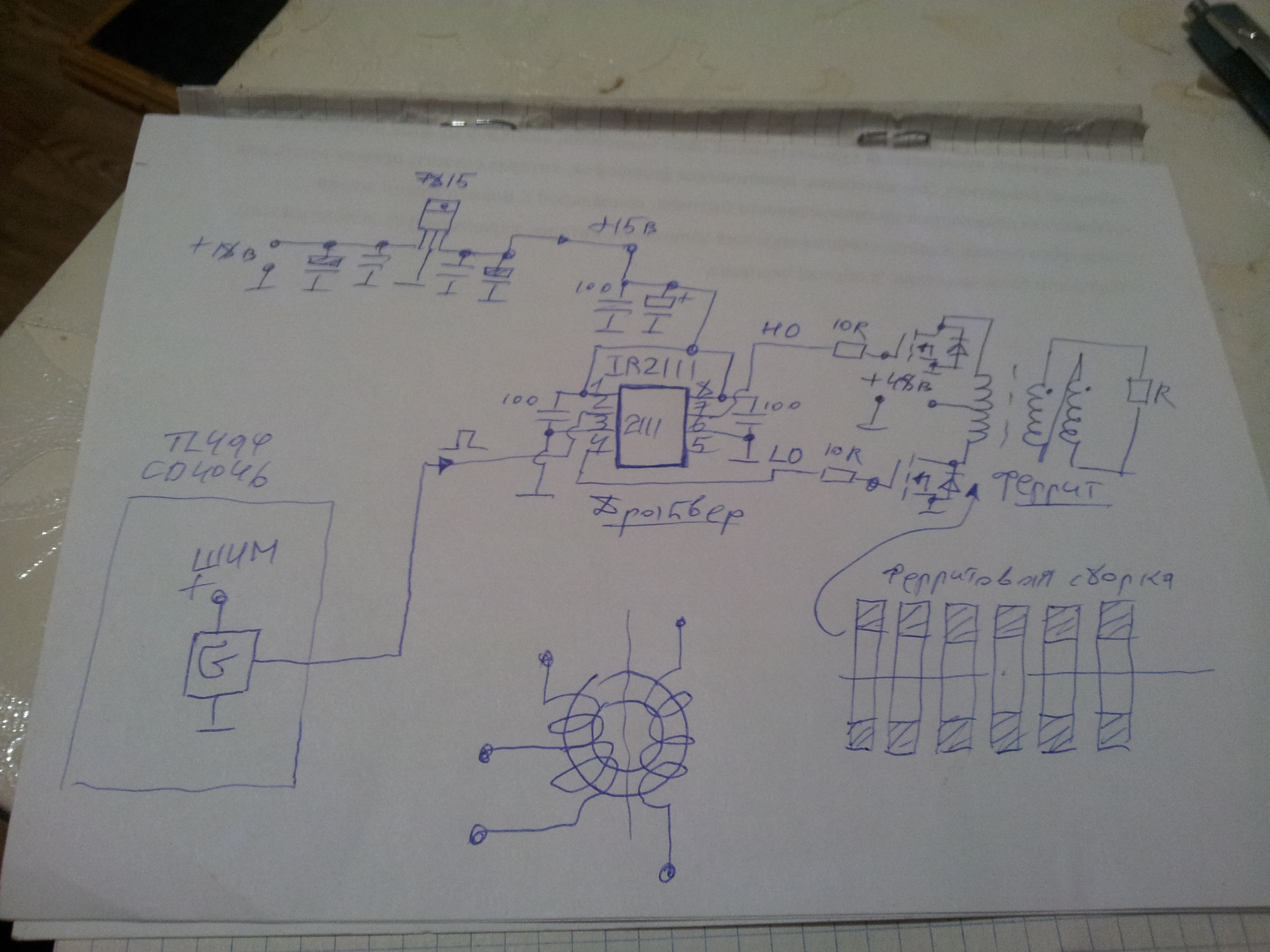

Пояснения к схеме:
Собираете пуш-пул на драйвере ИР2111 или любом другом, для драйвера должно быть отдельное питание на стаьилизаторе 7815 и отдельное питание для силовой части идущее на первичную обмотку пуш-пула, первичная обмотка пуш-пула 9 витков в одну сторону и 9 в другую, широким шагом, средняя точка это плюс, моиаем на одной стороне фероокольца, на другой стороне бифиляр в два провода и нагрузка 100 вт лампа.
Особенность в том что управляющий сигнал который идет на драйвер ИР2111 поступает только по 1 проводу, второго минусового провода нет, ШИМ генератор должен быть связан с драйвером только по 1 управляющему проводу.
В итоге ключи на пуш пуле булут моментал но грется, для эиого нужно увеличивать количество ферроколец , я набирал 6 штук и более, ключи перестают грется и на феррите появляется в результате управления по 1 проводу, большое статическое поле, можите замерять его латчиком либо видеть косвенно тактильно.
Труднгсть что схема неуправляемая...
Я делал так что предавал статическому полю на феррите вектор вращения , мотал обмоики как в электродвигателе и статика начинала вращаться, слышен был звук нарастания вращения.
Потребление при этом жрёт около 100 -150 вт, при питании 48 в, так как я не смог управлять этим процессом оставил эту схему.
Ключи работают по разному почему тр, один ключ будет менее нагреватся, второй намного сильнее.

В среднюю точку пуша модифицированный синус... как питание от 10-60 вольт.... но и это еще не все.Насыщение феррита и Курская дуга.Под первичку эмаль витков 20-25 коммутируемый на общий провод схемы и источника модификации синуса.

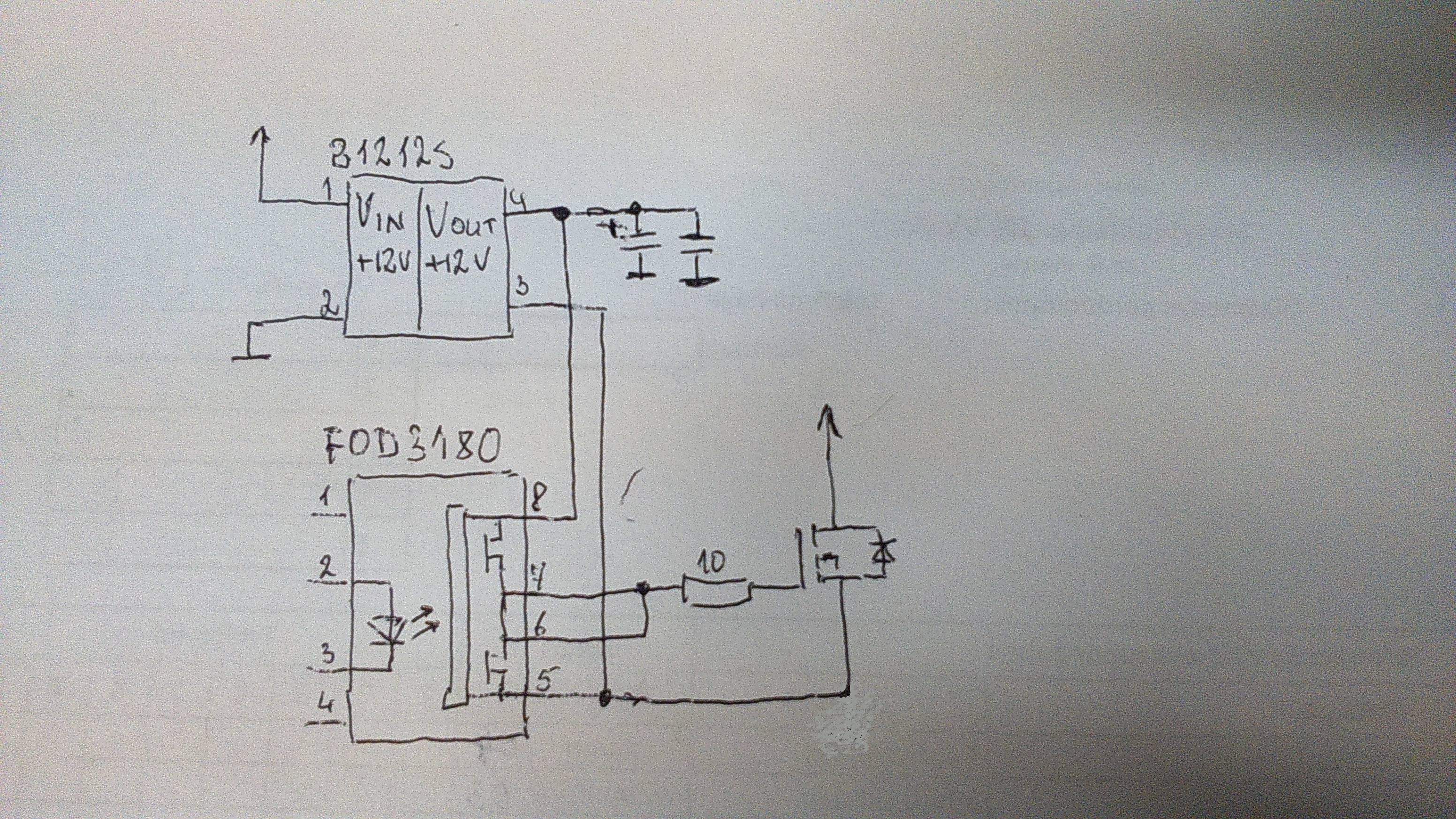

AntonW пишет: Я долго занимался ферритами и влиянием на них статики, так вот на определенных частотах феррит хорошо впитывает статику, и еще сам её генерит. В связи с этим феррит который используется в качестве сердечника управляющего трансформатора может впитывать статику и влиять на сигнал управления ключем.
Я к примеру стараюсь не использовать ферриты вообще в установки, потому как знаю как они ведут себя в статическом поле.
Можно использовать с этой целью оптрон для развязки.
Но на маломощных установках можно качать и через ферритовый трансик...
Можно и такой вариант применить

Алвису: Емкости на выход 12 вольт, а не на вход?

1q2w3e4r пишет: Алвису: Емкости на выход 12 вольт, а не на вход?
Рекомендации по подключению DC/DC коверт. и справочные материалы можно посмотреть:
www.mornsun-power.com/html/product/DC-DC-Converter.html

Я про то, что общий провод для выводов 2 и 3 (5-?) модуля надо изобразить по разному. На твоей схеме это не отражено.
