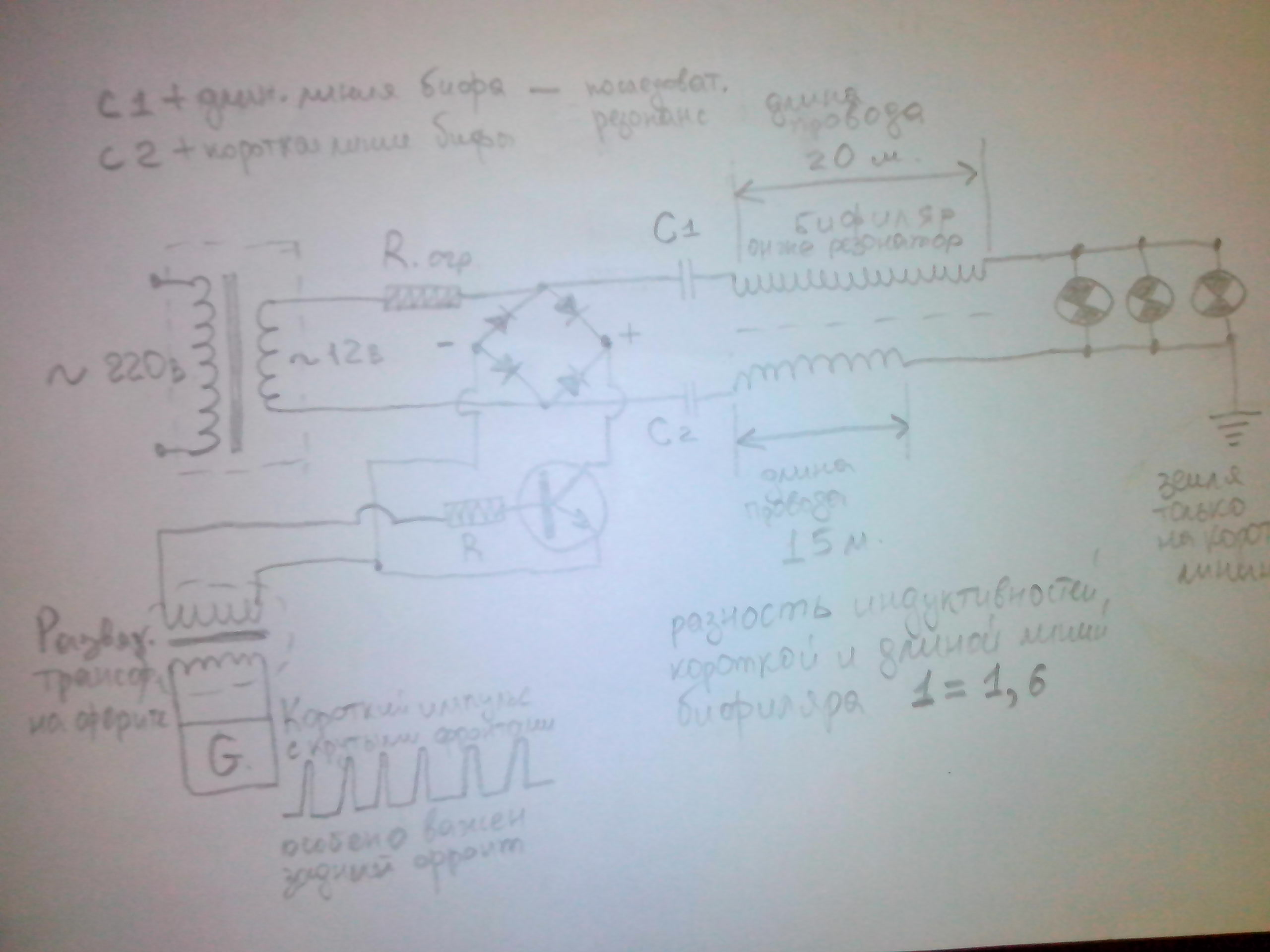

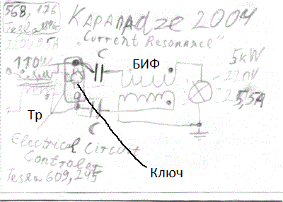

Снимок бродивший по разным сайтам. Если сравнить с выше приведенным снимком патемта 568.176 Теслы, очень они похожи. Обратите внимание как помечены обмотки (начало, конец) на входном трансе.
Вот и novator75 выше выкланывал свои правильные предположения

Это схемы MIRW. Здесь есть по ним кое-что. energyscience.ru/post256.html#p256

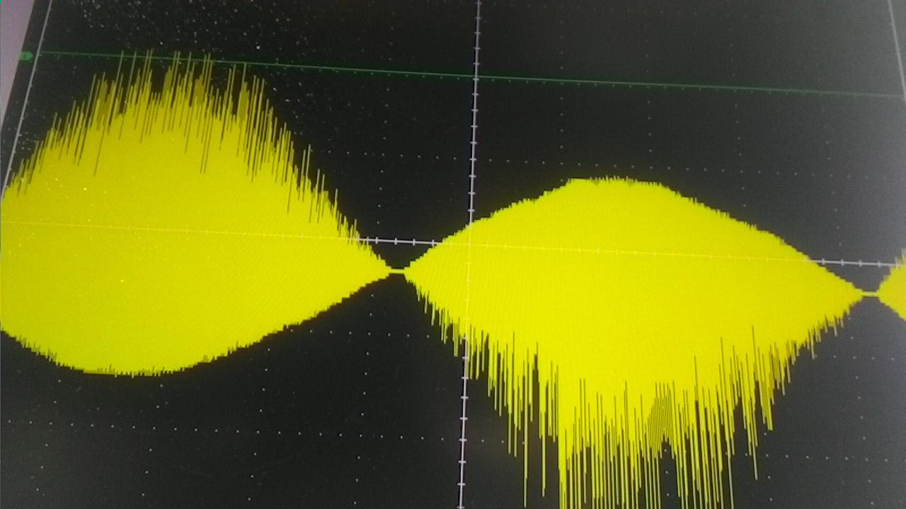

Я вижу не все понимают схему ЧИПа, давайте разбираться с ней по кусочкам. Мы видим понижающий трансформатор, к вторичке подключен мостик с ключом. Мостик-понимаете, для работы ключа, транзистор же не может работать на переменке. Сразу скажу, схема никудышная. Как бы вы ни изголялись с диодами, они будут греться, а лишние потери никому не нужны. Все решается намного проще. Два мосфета с встроенными диодами решают вопрос на ура. Проверенная схема во вложении. На резистор 10 ком подаем сигнал с драйвера, разумеется с возможностью подстройки частоты и скважности.
Что делает ключ? При его замыкании трансформатор переходит в режим короткого замыкания, т.е во вторичке течет ток максимальный для данного трансформатора. Чем больше этот ток, тем нам лучше. Чип еще ставит емкость на первичку для достижения параллельного резонанса 50 гц в первичке, тем самым увеличивая возможность повышения тока КЗ во вторичной обмотке.
При размыкании ключа току во вторичной обмотке деваться некуда и на концах обмотки возникает импульс ОЭДС значительной амплитуды. Его величина зависит именно от тока, протекавшего в обмотке при КЗ. Никакие ограничительные резисторы в схеме не нужны. 460-й мосфет 20 ампер спокойно скушает, а вот импульс ОЭДС легко может превысить допустимое напряжение транзистора, и желательно параллельно ключам поставить стабилитроны вольт на 400.
В итоге на выходе схемы получается осцилка Чипа, ощетинившаяся волосами синусоида. Если кто то думает, что происходит нарезка синусоиды, ошибается. Происходит именно ощетинивание синуса с пиками напряжения в сотни вольт и частотой от генератора управления мосфетами. Подбирая эту частоту и скважность добиваемся максимального выхлопа.
Как получите этот эффект, будем двигаться дальше. И еще, очень рекомендую ознакомиться с темой Мирва. Эти опыты были проведены еще лет 7 назад.
Если внимательно посмотрите схемы Тесла, то увидите, что у Чипа то же самое, только на современной элементной базе без разрядников.
Спасибо сказали aliak07, val_128, novator75

Похоже, но видно, что частота и скважность не подбирались. При хорошей настройке экрана не хватает даже с делителем.

radioman пишет:
yvs пишет: Похоже, но видно, что частота и скважность не подбирались. При хорошей настройке экрана не хватает даже с делителем.
это без подключения щупов, на контрольный виток
А вот на вашей схеме одна полуволна напруги вторички замыкается диодами.
А вот ничего в ней не замыкается. Каждый ключ отрабатывает свою полуволну, а противоположную пропускает на другой ключ. Просто надо взять и попробовать такое включение, и про мостики вы забудете навсегда :)
