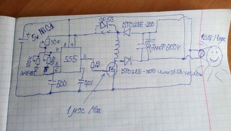

а чё их разбирать, называется эт штука Повышающий DC-DC преобразователь.
описание принципа здесь
easyelectronics.ru/povyshayushhij-dc-dc-...-princip-raboty.html
схема может быть такая
вот такой внешний вид
соеденяем вход с выходом и заряжаем акамулятор
8 года 8 мес. назад

HIDE пишет:
yurum пишет:
HIDE пишет: Чуете как начинаем растекаться по горизонтали? Надо четко определиться с принципом и основными узлами в одном посте,а затем уже рассматривать их различные реализации у авторов...:evil: :dash: :dash:
Не,тут по-другому...
да чё там по другому
вот схема
её можно нарисовать вот так
а можно вот так
а можно вверх ногами чтоб никто ничё непонял но это всёравно повышающий DC DC преобразователь
8 года 8 мес. назад 8 года 8 мес. назад от Alfic.
Сообщений: 2184
БТГ Владимира и Чипа #91791
yurum, малость не правильно нарисовал дополнительный диод и не нарисовал ещё один перед дросселем, а так один в один!
