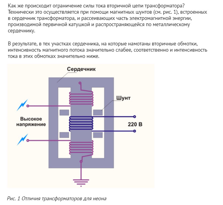

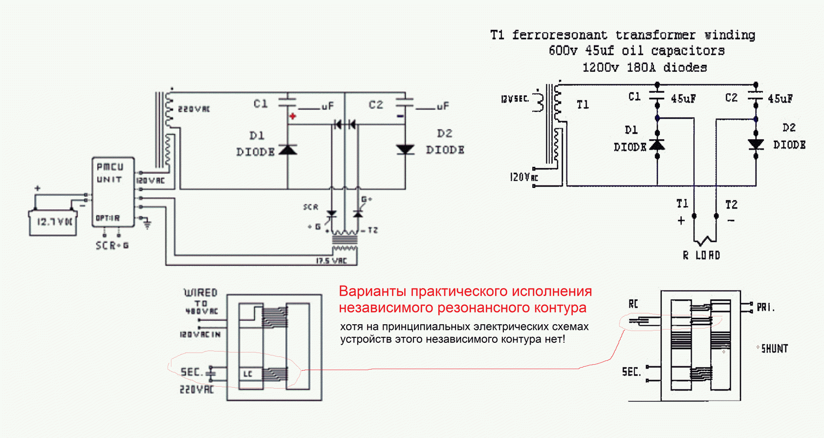

И в дополнение к ранее выложенной мною информации об основных отличиях технологического исполнения вариантов устройства Чипа и его прямых последователях от нашего варианта установки заключаются в использовании Чипом и К так называемого "магнитного шунта (на рисунке SHUNT), т.е. зазора из не магнитного материала на Ш-образных и витых сердечниках.
При использовании такого магнитного шунта на выходе ключа получаются одно или 2-х полярные "очень красивые реснички" с огромной амплитудой ну и помехами соответственно, т.к. приходится производить перемагничивание всего массивного сердечника силового трансформатора, вместо нашего тонюсенького межобмоточного экрана.

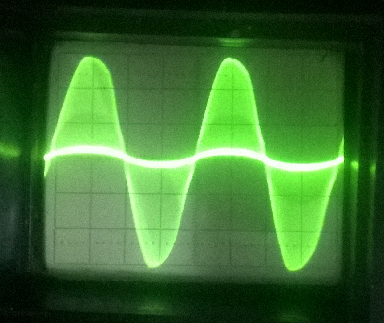

В нашем варианте установки на выходе ключа мы видим импульсы с амплитудой (50-70)В, которых более чем достаточно для перемагничивания тонкого межобмоточного экрана, что позволяет получить в КК резонатора амплитудно-модулированного чисто синусоидального сигнала амплитудой до (3,0-:-5,0) кВ и полное отсутствие каких-либо помех в питающую сеть.

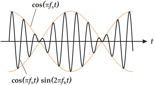

Сигнал в нашем случае получается подобный рисунку: А по факту мы имеем сигналы в развёрнутом и сжатом виде как на фото:
Для mobilayzer-ра могу сказать что осциллограммы можно обсудить и по скайпу, но я сам не знаю по какой причине в 2-х контурной системе съёма, подобной Смитовской, сигналы получаются с разной фазой в левой и правой катушках и к тому же синхронными у одного к току, а у другого к напряжению в резонаторе, т.к. по ныне действующим канонам они должны быть одинаковыми и иметь одну и ту же фазу и одинаковые амплитуды - так как эти катушки соединены ПОСЛЕДОВАТЕЛЬНО и расположены на одном каркасе!?

Кстати о "птичках", совсем выскочило из головы, а ведь и трансформаторы для неоников, один из вариантов которых использует Смит в своей конструкции - тоже имеют в своей конструкции один или два магнитных шунта, но эта информация практически ни где не афишируется, хотя эта особенность в конструкции установки Смита имеет очень существенное значение, если не самое главное:
Вот уж воистину всё в нашей жизни переплетено до не могу, так что отделить одну конструкцию от другой практически невозможно...

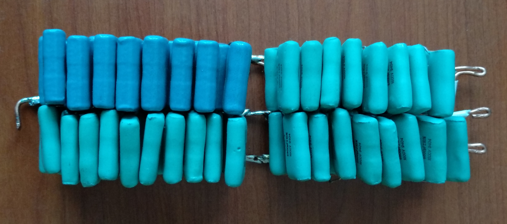

не лишены основания хотя бы по той причине, что батарея Российских/Советских конденсаторов типа К78-2... и импортных фирмы Вима прекрасно работавшие в системе накачки энергией гранаты, в нашем Усилителе мощности работают как печки, даже если подключены с маленькой ёмкостью в параллель к мощной батарее конденсаторов типа СВВ81/СВВ-23... вроде бы тоже плёночных и с тем же рабочим напряжением!!!аллилуйя, вот это правильные выводы...

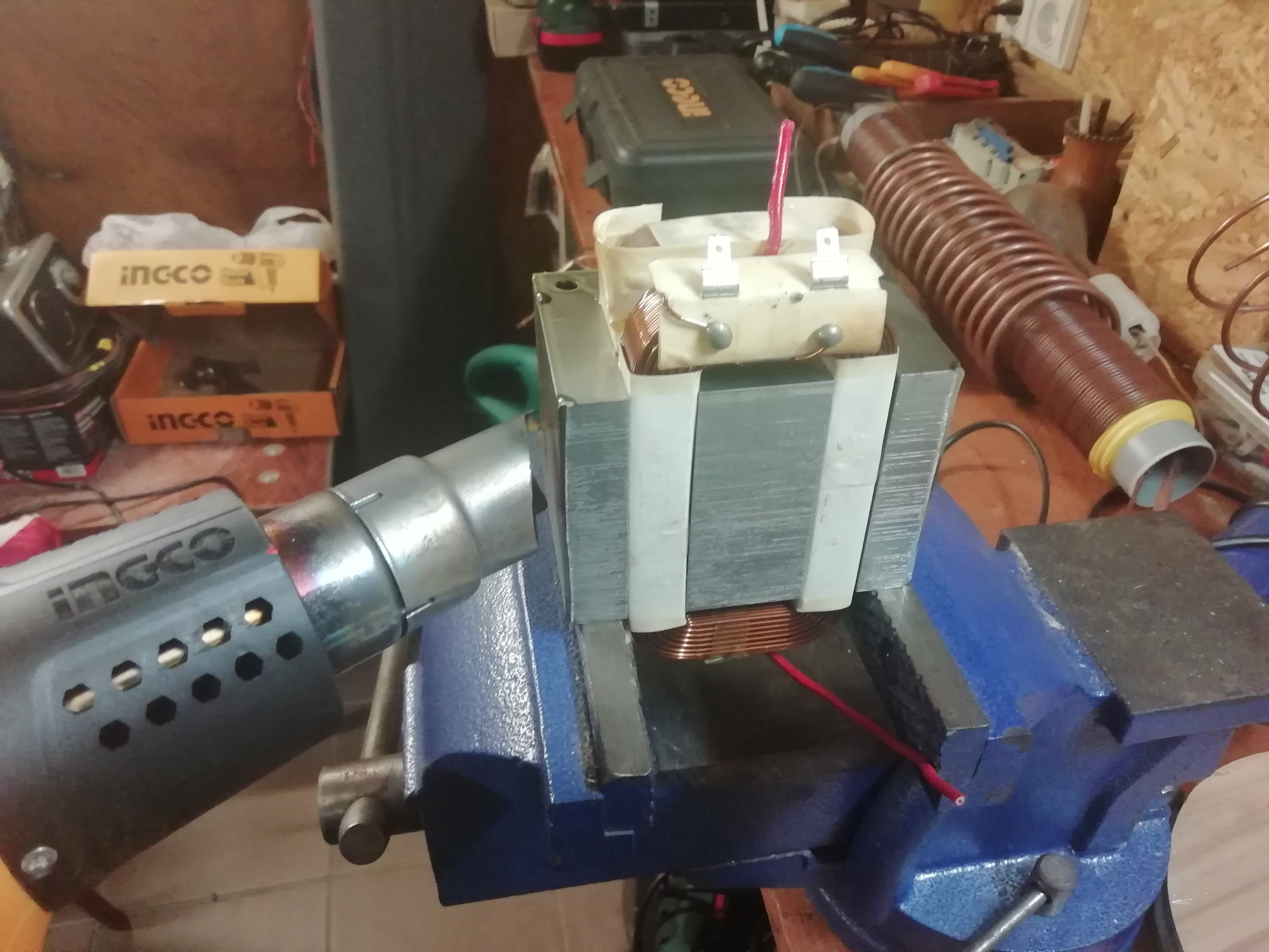

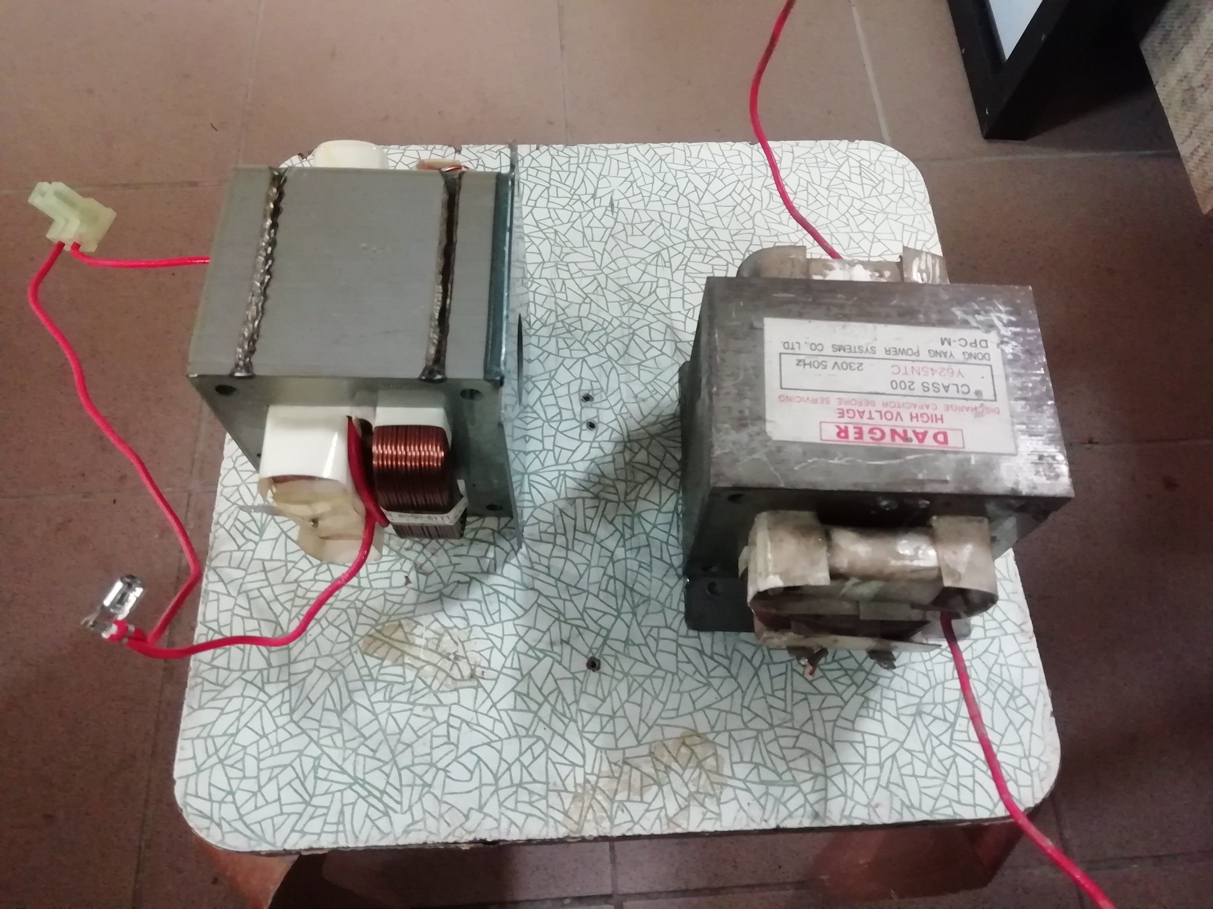

Полазил по своим трансформаторам и только в трансах от микроволновки намотка секторальная... и самое интересное стоят два "магнитных шунта" между первичкой и вторичкой.
Есть желание использовать такой трансформатор для данной темы, срубав ВВ вторичку и намотав нам необходимое кол-во витков. В первичке 15 слоёв по15-16 витков ( 225-235)проводом примерно 0.7 мм. Самому интересно поймать эту магнитную волну. С ув.
