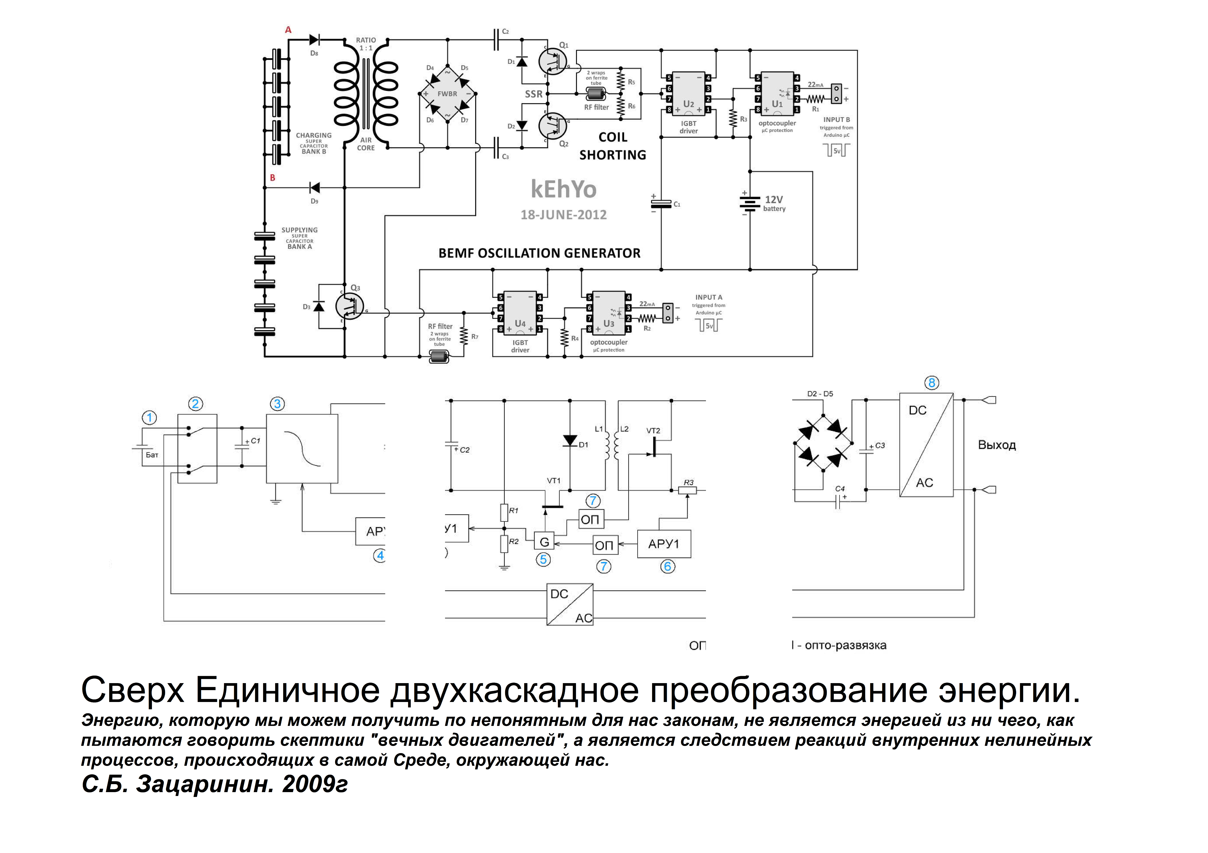

И в завершение полемики по схеме kEhYo выложенной Антоном, хочу предложить всем неравнодушным к данной теме, как принято говорить в подобных случаях, ПОПЫТАТЬСЯ НАЙТИ 3 ПРИНЦИПИАЛЬНЫХ (не схемных) ОТЛИЧИЯ в решениях предложенных Зацариным в 2009-м году и kEhYo в 2012г, равно как и различных последующих вариантов от Авизо и в том числе нашего варианта установки, рассматриваемого на данной ветке в течение последних полутора лет!
И на этой ноте предлагаю завершить полемику по конкретному варианту схемы от kEhYo до организации по ней отдельной ветки на одном из форумов, если конечно найдётся достаточное количество заинтересованных лиц в доведении до логического конца данного решения.

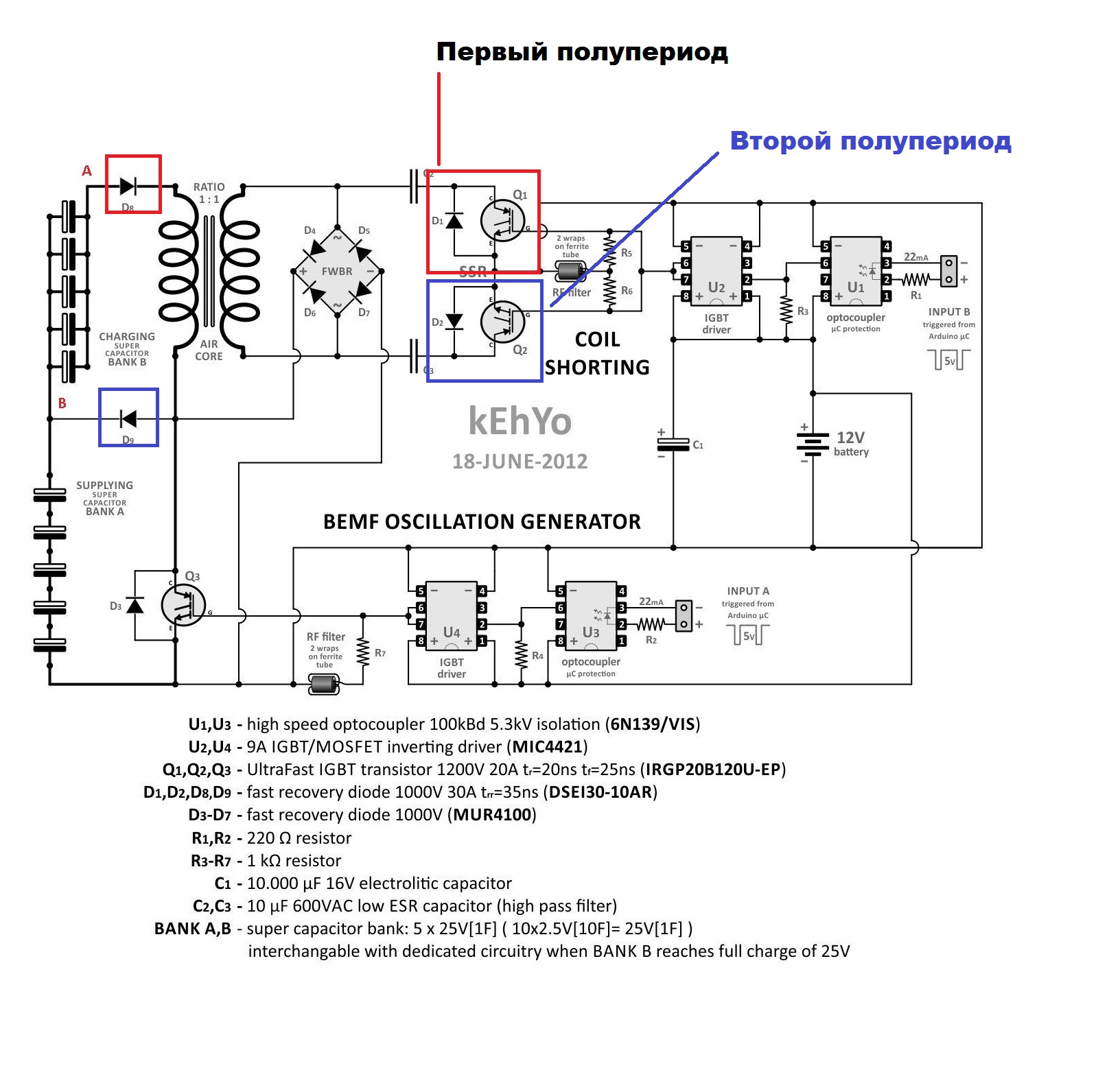

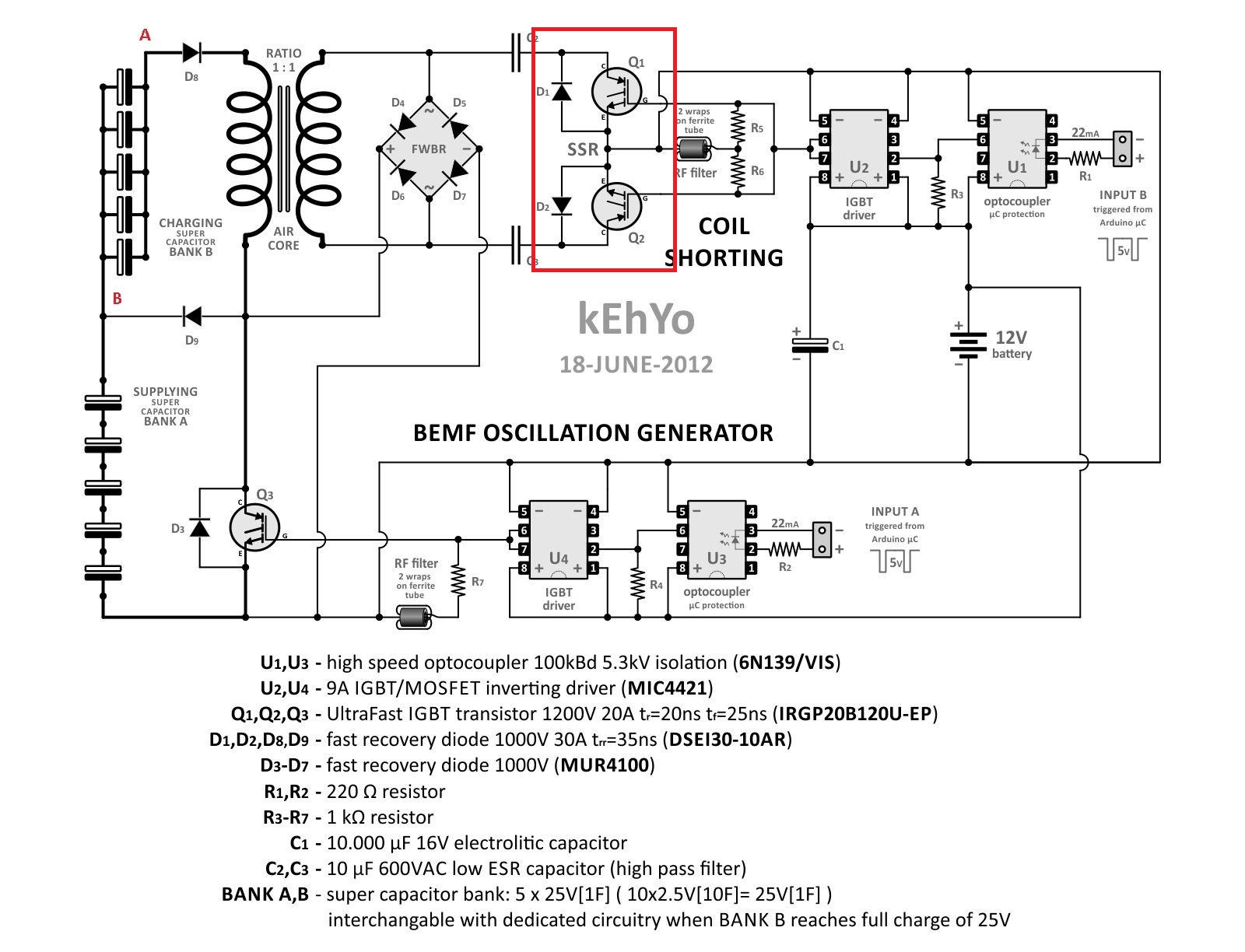

Добавьте по схеме: второй диод, второй ключ и второй конденсатор...

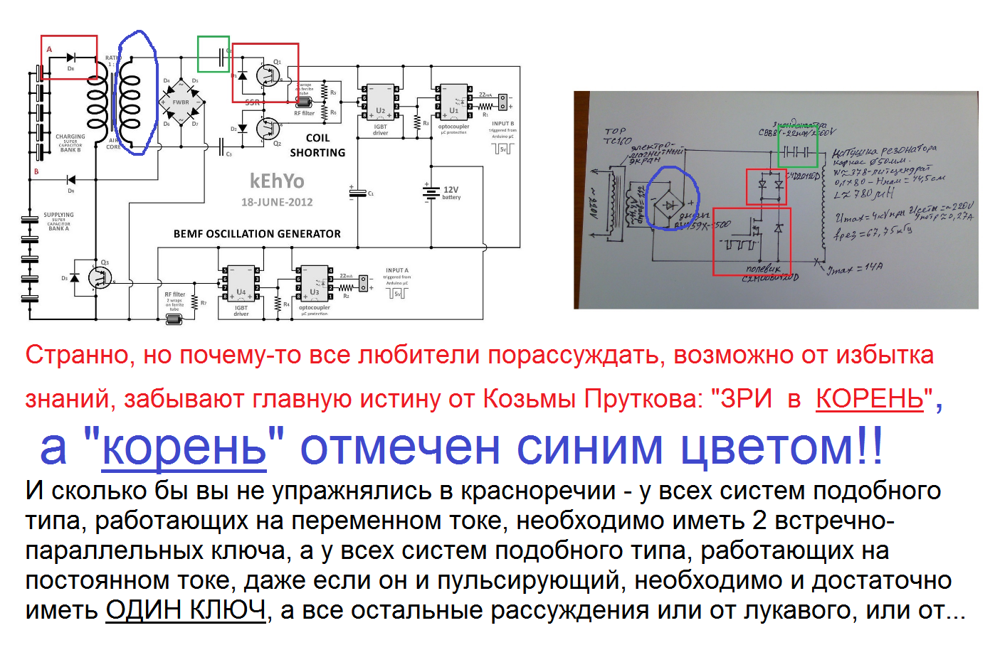

Видишь ли Антон, я свой вариант установки и начинал с того, что ты предлагаешь, но вынужден был перейти на один конденсатор и добавить последовательно с ним спаренный диод шотки, фактически заменяющий ограничительный резистор, который рекомендовал в своей конструкции Чип, что и позволило многократно увеличить энергию накапливаемую в резонаторе и снизить тепловыделение в сотни раз!!!
Да и 100 лет назад и Тесла тоже применял в своих конструкциях 1 конденсатор, но делал примечание, что установка 2-х симметричных конденсаторов повышает надёжность работы установки из-за меньшего напряжения на каждом из конденсаторов, т.к. в то время с высоковольтными конденсаторами было туговато и дороговато - всего-то!!!
Ну а Чип работал на "древних" полупроводниковых приборах, возможно по причине непонимания преимуществ полевых транзисторов и буквально пару лет назад подешевевших ИГБТ транзисторов с характеристиками близкими к полевикам, но работающих в лавинном режиме по конструктивному определению, т.к. их основу составляет тиристорная структура совмещённая с биполярной для улучшения управляемости прибором.
А вот рекомендованный Чипом биполярный транзистор с последовательно включённым ограничительным сопротивлением работают как печки, да и их характеристики сильно меняются со временем из-за нагрева.
Отсюда и низкий КПД, и нестабильная работа, пыление на полке недоведённого до ума прибора и т.д. и т.п. проблемы - а они мне не нужны.
Чем проще схема и устройство прибора, тем выше у него надёжность и выше КПД - у меня схема накачки работает от (5-7,5) В!!!, вместо (200-300) у Чипа, а энергия в контуре моего варианта резонатора накапливается при 5-и вольтах в десятки раз больше чем у Чипа при 300-т вольтах!!!.
Для плавки гвоздей по Чипу нужна мизерная мощность (кстати и плавит он гвозди твоим любимым разрядом), что с успехом и продемонстрировал 29-й джей, а сотня кВА циркулирующая в установке по предложенной мною конструкции - это кое что посерьёзнее.
Так что твои новые/старые улучшения мне и нафиг не нать, если они тебе нравятся, то ты можешь их использовать в своих устройствах...
А для меня это давно и безвозвратно пройденный путь...
Извини что не оправдал твои надежды.

БТГ Владимира и Чипа #129884
Так то оно так, да не так...
Первый и второй полупериод работы составного ключа, была бы необходимость только в одном ключе, авторы схемы бы не ставили два ключа, думаю что авторы схемы не глупые и не расточительные на лишние IGBT транзисторы которые не дешевые...

БТГ Владимира и Чипа #129900
не IGBT, но IRFP450 для начала...
этот узел мне нужен не для повторения этой схемы...
эта схема всего лишь показывает принцип, к сожалению мало кого интересует теоретическая часть, а без этого некуда не сдвинутся не на шаг.
