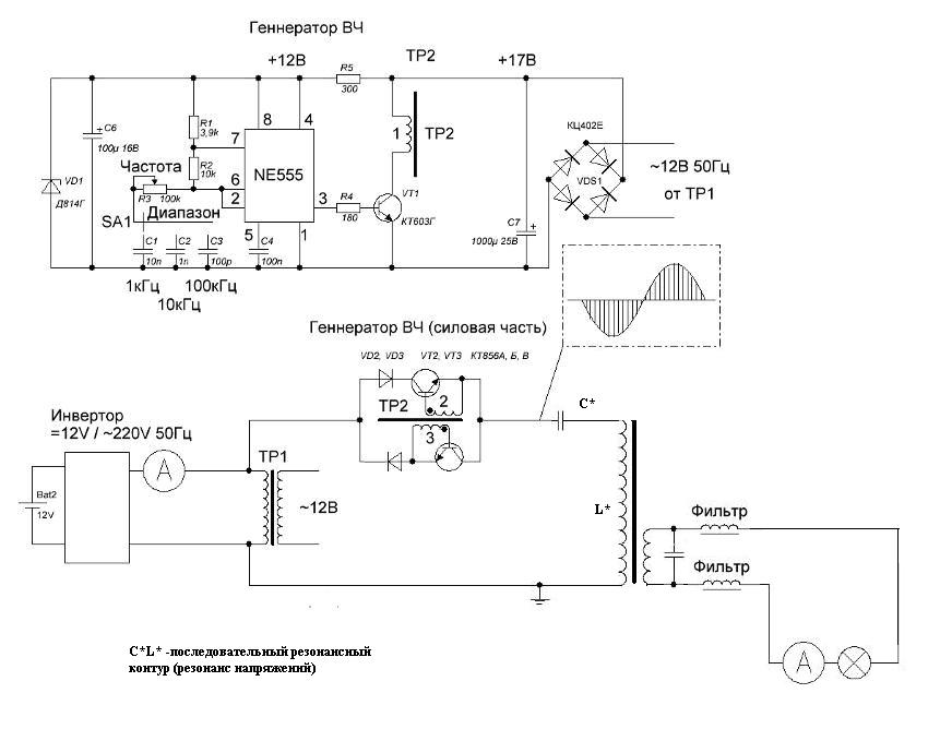

Ну мы верим толпе присутствующих, но хотим проверить и того балабола ;)
Значит на ностоящий момент схема у нас получилась такая

ПОХОЖЕ ТАК, ТОЛЬКО БИФ ЧИП РИСОВАЛ ПО ДРУГОМУ

ОK. До бифа позже дойдем. Давайте разберемся с резонатором.
1. для чего нужен, какая его фунция
2. диаметр катушки (имеет ли значение)
3. диаметр провода (имеет ли значение)
4. длинна намотки (имеет ли значение)
5 направление намотки (имеет ли значение)
Должны же это обсудить перед тем как начинать мотать? У кого какие мысли? :)
