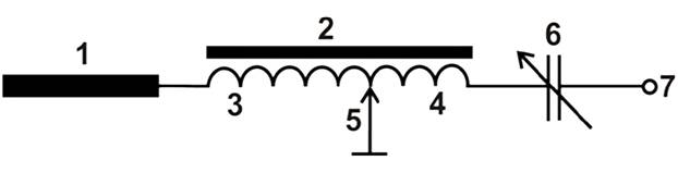

VitaminL пишет: конструкция (антенны Ferra) – фактически чуть видоизменённый вариант медной таблетки Корабейникова.
Антенна Ferra ... представляет собой сдвоенный колебательный контур, в котором образуется стоячая волна, токи в элементах катушки 3-5 и 4-5 находятся в противофазе и в ферромагнетике - в районе точки 5 как раз и образуется переменное СМП(за счёт встречных магнитных потоков), которое и образует продольную волну.
На приведенном здесь рисунке не указаны начала обмоток. Потому написанное Вами – это, видимо, некое предположение. Относительно же переменного СМП, которое образует продольную волну - это тоже, наверное, Ваше предположение. Я уж выскажусь на эту тему. Не обессудьте.
Если перечитать патент Федосова (с соавторами), то в патенте указано, что антенна работает за счет ортогонального скрещивания магнитного и электрического полей со сдвигом фаз, близким к пи/2. Для чего феррит располагается как можно ближе к вибратору. Феррит при этом создает магнитное поле, а цилиндрический проводник – электрическое.
И если это так (т.е. секрет антенны действительно в этом - Коробейников назвал этот секрет EH-антенной), то логичнее было бы использовать феррит не как трансформатор, а как дроссель. Причем, памятуя о том, что для раскачки антенны через укорачивающую катушку придется пропускать приличный ток, то следовало позаботиться как-то и о том, чтобы не насытить феррит. Как вариант – часть витков (до отвода) мотать в одну сторону, а другую часть – балансировочную (после отвода) – в другую (если уж мы вспомнили Коробейникова). При этом логичнее было бы прицепить подстроечный конденсатор к отводу, а не к концу катушки.
Это – одна из возможностей.
Другая – это та, которую описали вы. Но о встречных магнитных полях, порождающих СМП – вопрос дискуссионный, и для меня неприемлемый. Об этом ниже.
Далее.
Почему у антенны Федосова излучательная способность оказалась лучше?
Авторы в статье приводят цифры 125 мкВ для своей оригинальной антенны против 16 мкВ для штыревой антенны 1.8 м, взятой в качестве излучателя. Так вот, скорее всего (если мы верим авторам на 100%), это может быть связано с лучшими резонансными свойствами более короткой антенны – т.к. излучательные и приемные свойства антенны тем лучше, чем выше ее добротность. Более обстоятельно об этом можно почитать у В.Полякова (“Мистика” коротких антенн). Основной вывод там в том, что большая по размерам антенна может иметь низкую добротность и быть широкополосной, но при уменьшении ее размеров – придется увеличивать ее добротность. Иначе кпд антенны снижается, и снижается принимаемая (излучаемая) ею мощность.
Применительно к случаю Федосова - если использовать феррит в укорачивающей катушке, то необходимая индуктивность достигается при меньшем числе витков, за счет чего снижается активное сопротивление и увеличивается добротность антенны. Т.е. увеличивается кпд антенны. В общих чертах. Конкретно на сколько увеличивается кпд, и можно ли этим объяснить характеристики антенны Федосова – это надо проверять.
Но! Никакое СМП здесь ни при чем.

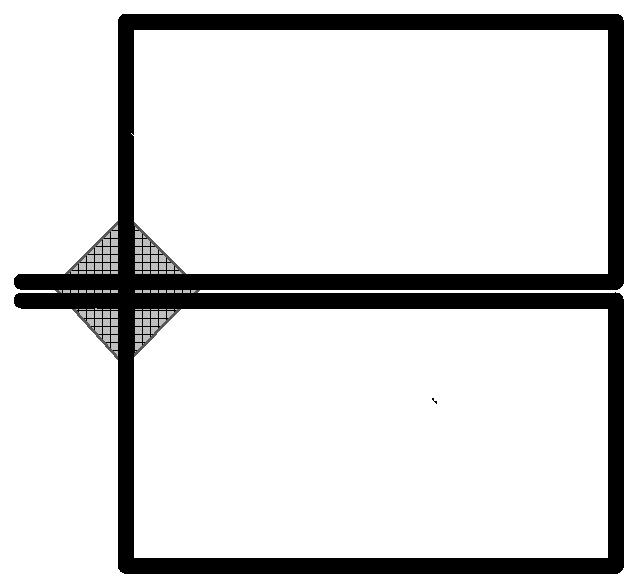

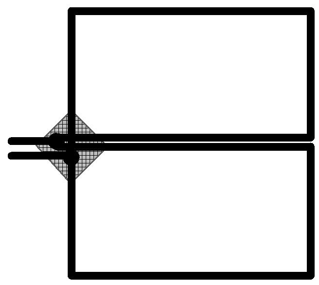

Sector+ пишет:
В том видео, которое вы привели, антенны неправильные. На правой антенне это видно прям с первой секунды, а на левой антенне это видно в момент времени 1:02, когда изолента, намотанная ромбиком, дает световой отблеск, и в этот момент видно, что она обтягивает абсолютно прямой провод. В результат получилась сдвоенная рамка, по одну сторону которой оказались два одинаковых полюса. И это не та сдвоенная рамка, от которой следует ожидать проявления продольного взаимодействия.
Вероятно Вы себе представляете конструкцию антенны автора данного видео такой:
Я же увидел её в таком виде:
Конечно упрощено сильно по сравнению с вариантом Николаева, но по рамкам в этом случае побегут всёж таки противофазные токи, иначе как объяснить два максимума в положении 0 и 90 градусов. Да и автор наверняка прекрасно понимает о чём идёт речь.
