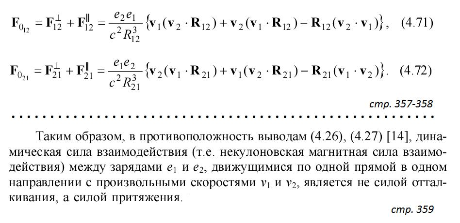

Виктор Николаевич, помогите разобраться с парочкой формул из "Электродинамики физического вакуума".

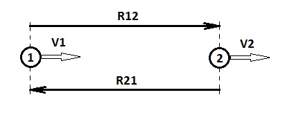

У меня по этим формулам получается всё в точности наоборот для зарядов, движущихся по одной прямой (рис.26). Однонаправленные заряды отталкиваются, а разнонаправленные - притягиваются. При этом для случаев параллельно движущихся зарядов или зарядов движущихся перпендикулярно друг другу (рис.27, рис.28) получается правильный результат. Ход моих рассуждений следующий. В формулах (4.71, 4.72) вектора в скобках перемножаются скалярно, при этом однонаправленные вектора дают положительное число (скаляр), значит эта часть результирующей силы направлена в ту же сторону, что и вектор за скобками. Если вектора противоположно направлены, то в результате получаем отрицательное число, значит эта часть результирующей силы направлена в противоположную сторону относительно направления вектора за скобками. Для простоты принимал модули векторов скоростей равными.
По (4.71) для силы F12 (с которой первый заряд действует на второй) получаем:
F12=V1*(V2*R12)+V2*(V1*R12)-R12*(V1*V2)
Получаем два вектора, направленных "вправо", и один - "влево". Значит результирующая сила F12 направлена "вправо".
Аналогично для F21 (с которой второй заряд действует на первый) по (4.72) получаем:
F21=(-1)*V2*(V1*R21)+(-1)*V1*(V2*R21)-R21*(V1*V2)
Получаем два вектора направленных "влево" (-V2 и -V1) и один "вправо" (-R21). Значит результирующая сила F21 направлена "влево".
Фактически, направления сил в этом случае определяется "скалярной" составляющей V2*(V1*R12) в первом случае и V1*(V2*R21) - во втором. Первое и третье слагаемое отвечают за "векторную" составляющую, которая, как и положено, в данном случае равна нулю.
Получается, что заряды отталкиваются? :S
По собственным рассуждениям, с точки зрения взаимодействия токов смещения (если воспринимать их как реальные вещественные токи) получается, что заряды должны притягиваться, да и сам Николаев об этом пишет, но формулы говорят об обратном.

IgLa пишет: Виктор Николаевич, помогите разобраться с парочкой формул из "Электродинамики физического вакуума".
...По собственным рассуждениям, с точки зрения взаимодействия токов смещения (если воспринимать их как реальные вещественные токи) получается, что заряды должны притягиваться, да и сам Николаев об этом пишет, но формулы говорят об обратном.
Уважаемый IgLa!
1. Для того, чтобы понять суть дела заявленного Вами парадокса, нужно в указанной монографии Г. В. Николаева посмотреть на стр. 357 формулу 4.70. Исходя из нее получается, что первые два члена в фигурных скобках в формулах Николаева (4.72, 4.72) имеют противоположные знаки и взаимно уничтожаются. И результатирующая сила определяется третьи членом. В этом случае все в порядке: движущиеся равномерно по одной прямой электрические заряды притягиваются.

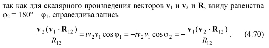

Biolon пишет: 1. Для того, чтобы понять суть дела заявленного Вами парадокса, нужно в указанной монографии Г. В. Николаева посмотреть на стр. 357 формулу 4.70. Исходя из нее получается, что первые два члена в фигурных скобках в формулах Николаева (4.72, 4.72) имеют противоположные знаки и взаимно уничтожаются. И результирующая сила определяется третьи членом. В этом случае все в порядке: движущиеся равномерно по одной прямой электрические заряды притягиваются.
Посмотрел и, откровенно говоря, не сразу понял, каким образом автор осуществляет это преобразование:
Ведь угол φ2 между V2 и R21, а не V2 и R12. Получаем, фактически, тоже самое:
V2(V1*R12)/R12=V1(V2*R21)/R12. Поскольку R21=-R12, то можно записать и как в (4.70), хотя это уже попахивает математической эквилибристикой :)
Остаётся вопрос: каково же универсальное уравнение взаимодействия, которое можно использовать для всех случаев взаимной ориентации скоростей зарядов? И куда исчезли минусы в формулах (4.73, 4.74, 4.80, 4.81)?

IgLa пишет: ...Посмотрел и, откровенно говоря, не сразу понял, каким образом автор осуществляет это преобразование...
... хотя это уже попахивает математической эквилибристикой :)
...Остаётся вопрос: каково же универсальное уравнение взаимодействия, которое можно использовать для всех случаев взаимной ориентации скоростей зарядов? И куда исчезли минусы в формулах (4.73, 4.74, 4.80, 4.81)?

1. В математической физике вообще много эквилибристики. Вот например, полагают вначале радиус электрона равным нулю, затем вводят "руками" безумную дельта-функцию, проводят с ней ряд пассов математического фокусника, чтобы таким образом избавиться от бесконечной энергии электрона... Кстати сказать, много неясного с соотношением индексов в формулах, которыми вынужден был пользоваться Г. В. Николаев. А это прямо влияет на знаки выражений для скалярных произведений векторов. Но Николаев в этом не виноват. Он вынужден пользоваться существующим общепринятым математическим аппаратом. Так же как вынужден пользоваться условным термином МАГНИТНОЕ поле. Будь оно хоть векторным, хоть скалярным. Концепция СМП Николаева - это компромисс. Ведь из модели Николаева следует, что никаких особых "магнитных" полей нет.
А есть динамические эффекты взаимодействия движущихся зарядов с учетом запаздывающих потенциалов.
И расчеты силового взаимодействия движущихся зарядов следует более корректно производить через градиентные электрические поля. Об этом у Николаева все написано.
2. Как известно, Стефан Маринов в 1997 году объявил международный конкурс для точного вывода формулы силового взаимодействия произвольно движущихся зарядов. Тот ученый, который написал бы правильную формулу, подтвержденную контрольными экспериментами, получил бы согласно условиям конкурса 100000 долларов. Маринов даже положил эту сумму в банк с соответствующим поручением. Но летом этого же года Маринов был выброшен неизвестными из окна четвертого этажа университетской библиотеки в Граце (Австрия) и погиб.
Так что официально признанной общей формулы пока нет. Николаев предложил свою - она Вам не понравилась. Теперь предложите свою. Мы рассмотрим и сделаем выводы.
3. Минусы в указанных Вами формулах исчезли в результате опечатки при наборе. Кстати сказать, набор производился в Институте сильноточной электроники ТФ СО РАН. И корректор был оттуда же. Невнимательно читал, видимо...
В монографии Г. В. Николаева есть и другие опечатки. Грамотные люди их сразу видят и просто исправляют без ехидных вопросов.
4. В чисто практическом плане вопрос о знаке взаимодействия между двумя зарядами, равномерно движущимися по одной прямой, решен в экспериментах по проверке эффекта Ааронова-Бома. Из классической интерпретации результатов этого эксперимента следует, что движущиеся в одну сторону заряды "магнитно" притягиваются.
