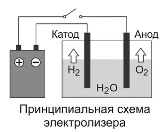

Мы получаем водород или гремучий газ, путем воздействия электрического тока на воду, расщепляя молекулы воды, на молекулы водорода и кислорода. Данный процесс называется электролизом. Согласно законам физики, КПД электролиза не может превышать уровень 66,6%. Это означает, что, для получения тепловой энергии, при сжигании водорода, в количестве 666 Вт, необходимо затратить 1000 Вт электрической энергии. Этот фактор является основным и наиболее важным в определении отсутствия экономической целесообразности применения водорода, в качестве основного или единственного источника энергии для устройств, генерирующих тепловую энергию. Объем занимаемый гремучим газом, при сгорании уменьшается в 1851 раз, именно по этой причине, энергия, выделяемая при сгорании водорода, концентрируется в одной точке, которая в 1851 раз становится меньше, видимого спектра горящего пламени. Уловить и эффективно использовать сверх концентрированную энергию, практически не возможно, что подтверждает нецелесообразность использования водорода в качестве основного топлива для тепловых систем.
Принципиальная схема электролиза

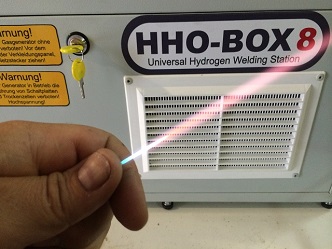

Гремучий газ, это смесь водорода с кислородом в соотношении 2/1. В составе гремучего газа содержится 66,6% водорода и 33,3% кислорода. В составе гремучего газа отсутствуют вещества способствующие распространению тепловой энергии на расстоянии. Такие вещества называются радиантами. Радиантные вещества необходимы, для аккумулирования энергии окисления водорода и передачи накопленной энергии, на большие расстояния. Передача тепловой энергии на расстоянии возможно посредством возникновения инфракрасного излучения при окислении радианта. Для примера, проведем аналогию с горящим костром. Даже, если Вы будете находиться на расстоянии в 3-5 метрах от костра, Вы почувствуете его тепло, передающееся посредством возникновения инфракрасного излучения. При горении водорода или гремучего газа, держа руку всего в паре миллиметров от пламени, Вы не сможете почувствовать его тепла, в силу отсутствия, того самого радиантного вещества. Что же такое "Радиантное вещество"? Радиантным веществом может являться любое вещество, при окислении (сгорании) которого образуется газообразное соединение с кислородом. Естественным и самым подходящим веществом, в данном случае является углерод. При окислении, углерод создает новое соединение, монооксид углерода (СО - угарный газ) или двуокись углерода (СО2 - углекислый газ). Да, как бы нам не хотелось этого, но, к сожалению, уйти полностью от использования углеродосодержащих горючих веществ в отоплении, не возможно.
Горение гремучего газа. Из за отсутствия радиантов, горящее
пламя не обжигает пальцы, даже на минимальном расстоянии.
Источник: hydrogenheating.jimdo.com

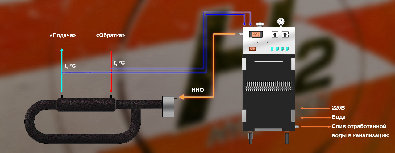

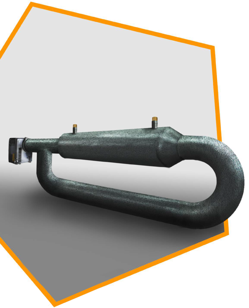

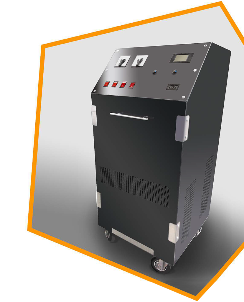

Вслед за рухнувшей компанией "Star Industies" появилась новая компания, обещающая отопить ваше жилище водородом, а вернее гремучим газом. В планах этой организации запустить массовые продажи своего оборудования весной-летом 2019 года. Стоимость оборудования указана на сайте в размере 380 000 рублей. Я, как человек занимающийся изучением проблемы использования водорода в бытовом отоплении, конечно же отношусь ко всему этому весьма скептически, но очень интересно будет наблюдать за развитием данной компании: hydrogen-boilers.ru или gostgaz.ru/hydrogen-boiler.html

Sever-S вы считаете они правду пишут 2 киловата потребления, греет на 22 киловата ??????

Нет конечно..., именно по этому я в начале сообщения упомянул развалившуюся компанию "Star Industries"chiksat пишет: Sever-S вы считаете они правду пишут 2 киловата потребления, греет на 22 киловата ??????
Там тоже летали в облаках и публиковали информацию, которая не имела ничего общего со здравым смыслом и законами физики.
