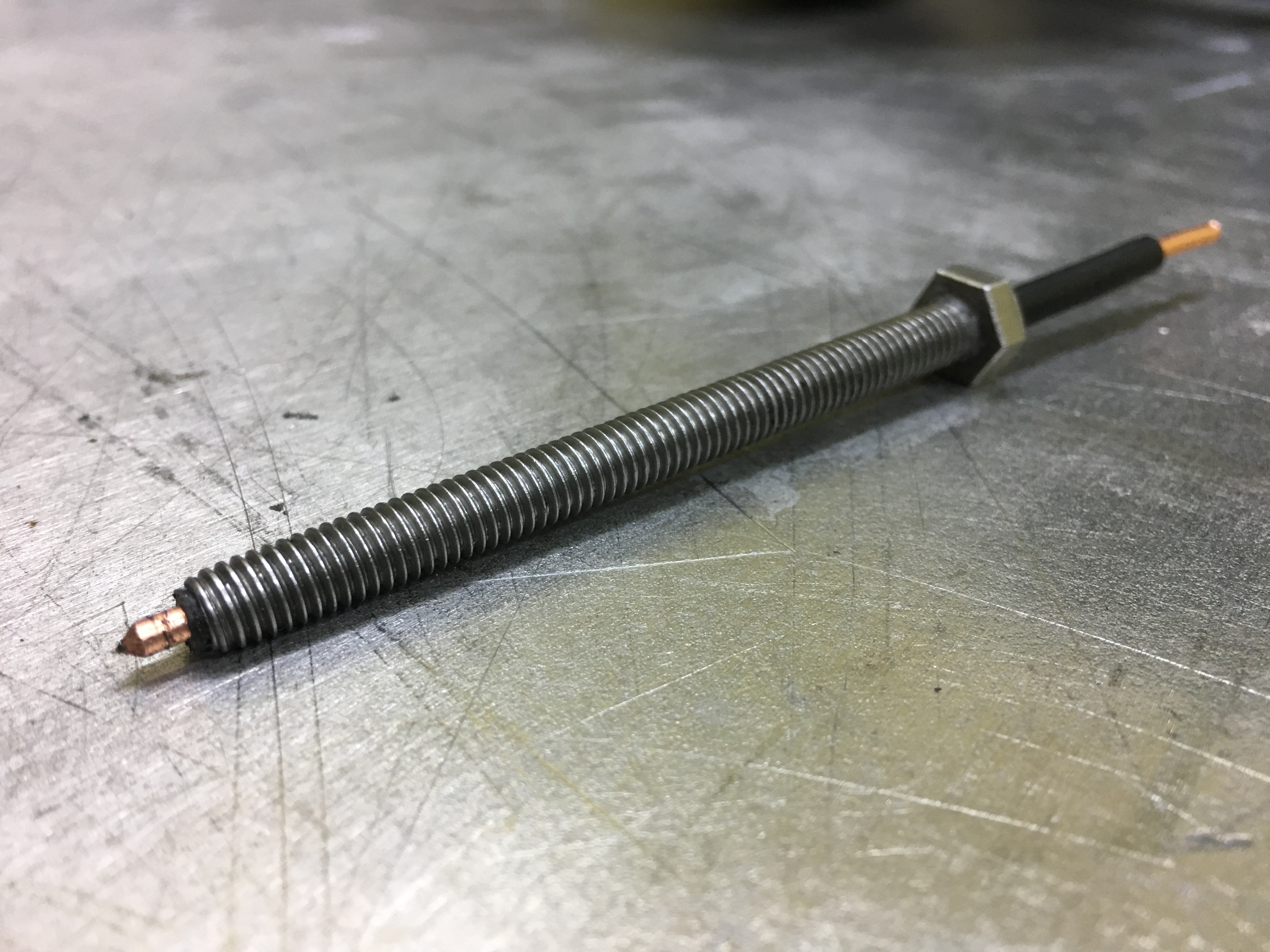

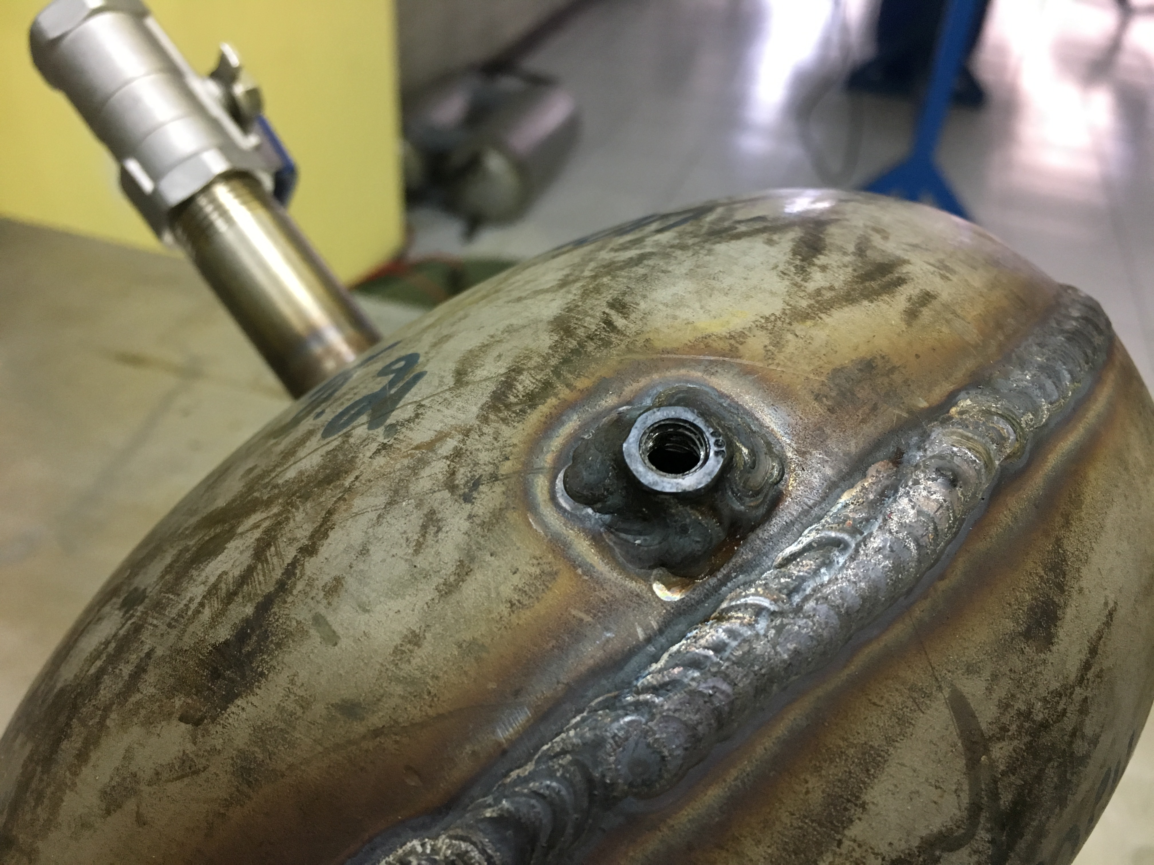

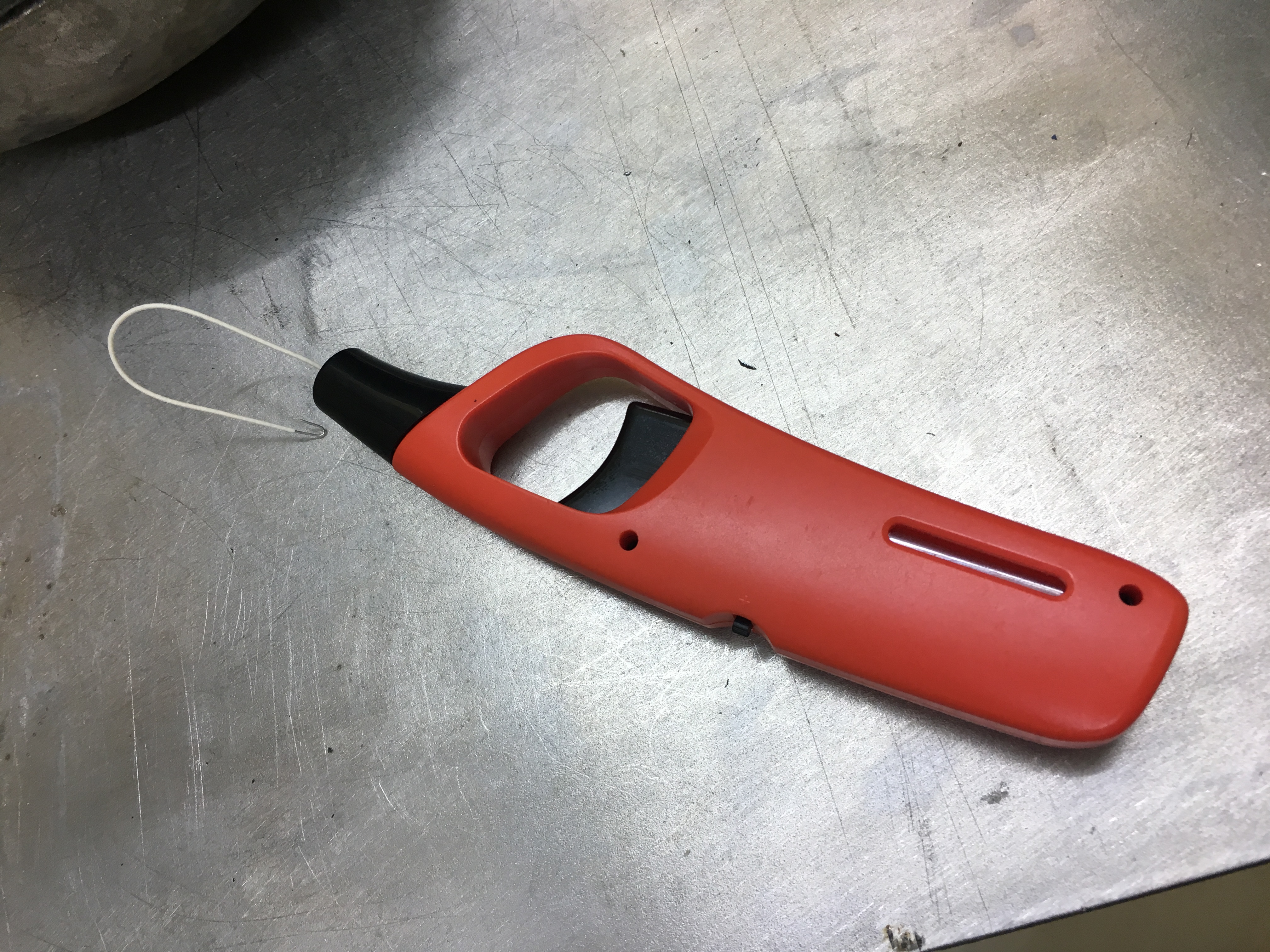

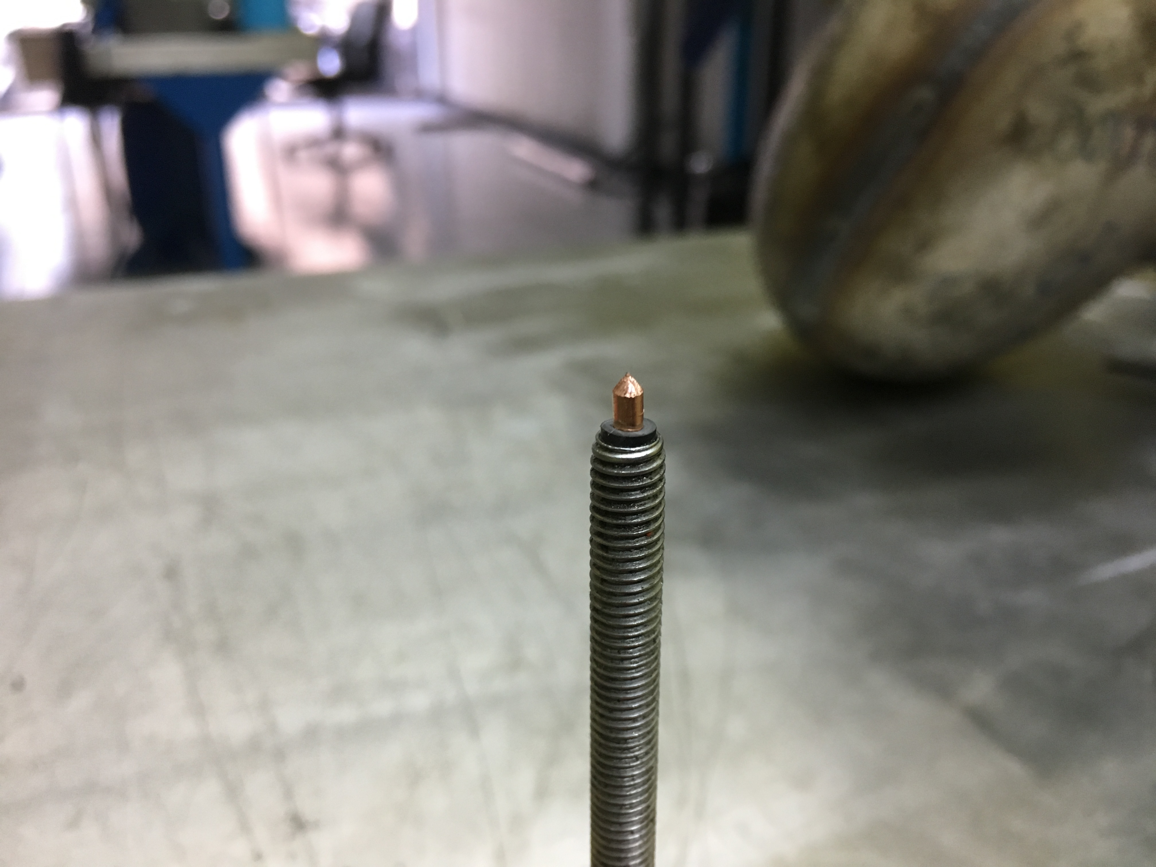

Вчера сделал пьезоэлектрический разрядник, для зажигания гремучего газа в вакуумном генераторе.
Просверлил болт из нержавеющей стали, длинной 75 мм, внутрь запрессовал медный проводник с
диэлектрическим изолятором. В корпус вварил гайку из нержавеющей стали, в которую будет вворачиваться
разрядник. Электрический разряд создается пьезоэлементом от старой зажигалки. Гремучий, от такого
слабого разряда зажигается очень охотно.

ВАКУУМ #78211
нельзя было свечу зажигания применить ...???
9 года 3 мес. назад 9 года 3 мес. назад от Sever-S.
Sever-S
Сообщений: 433
ВАКУУМ #78212
chiksat пишет: нельзя было свечу зажигания применить ...???
Да, конечно можно, и я думал уже об этом, но, во первых, такие мелочи я всегда делаю из подручного материала,
свечей зажигания в моей мастерской не валяется. Во вторых, что немаловажно, мне негде взять ответную часть,
втулку, в которую вворачивается свеча. Втулку необходимо приварить к корпусу вакуумного генератора. Её можно
изготовить самостоятельно, но втулка имеет нестандартную резьбу, М14 х 1,25 и у меня нет в мастерской метчика
для нарезания такой резьбы. По этому для изготовления разрядника были использованные подручные материалы.

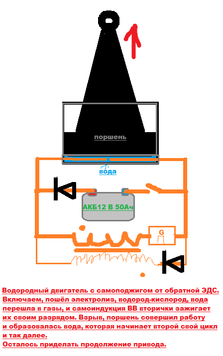

Вот готовый ваккумный двигатель :cheer:
Sever-S
Сообщений: 433
ВАКУУМ #78221
Коля пишет: Вот готовый ваккумный двигатель :cheer:
Странный вакуумный двигатель. Каково его целевое назначение или область применение? Мне кажется что импульсы
движения, как в направлении подъема поршня, так и в обратном направлении должны совпадать, тогда это,
действительно будет двигатель, а так это больше похоже на груз привода часового механизма с кукушкой...
