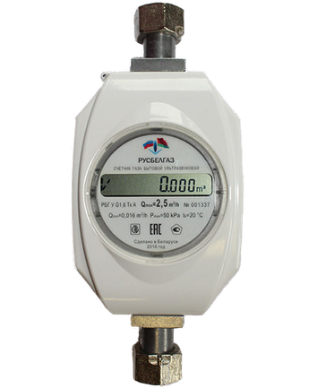

Отлично себя показал ультразвуковой счетчик РБГ-2.5
Счетчик для измерения потока газовой среды, с возможностью учета и фиксации пройденного через счетчик количества газа в накопительном режиме. Также счетчик отображает расход газа в реальном времени в метрах кубических. Счетчик достаточно точно фиксирует расход водорода или смеси водорода с кислородом.
Технические характеристики
Присоединительная резьба, дюйм G1/2"
Измеряемая среда (опционально) водород, гремучий газ.
Диапазон измерения расхода газа, м3/ч 0,016 - 2.5
Давление измеряемой среды не более, кПа 50
Температура измеряемой среды, °С -30°С до 55°С
Габаритные размеры (дл/шр/гл), мм, не более 192x82x48
Срок службы, лет 20, срок службы батареи не менее 10 лет
Масса, кг, не более 0,5
Внимание!
Счетчик не способен работать во влажной среде. В случае попадания влаги внутрь, показания счетчика могут быть некорректными. Для возобновления работоспособности устройства его нужно высушить, подвесив устройство в вертикальном положении
Пример использования счетчика показан на этом видео
