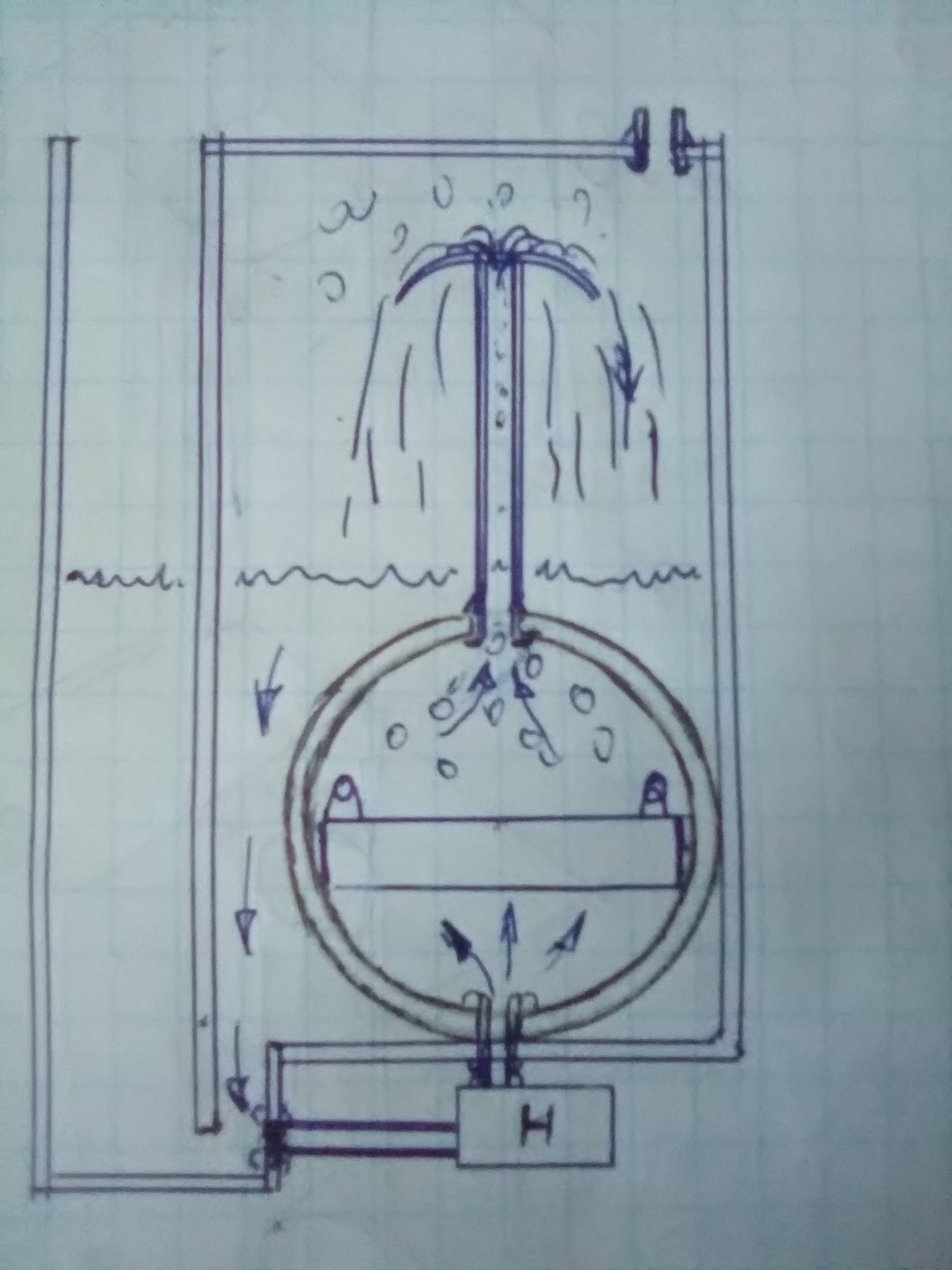

Всех с новым годом!Вот конструкция почти идеально лизера.Кольцо из пхв трубы 315мм трубка 32 мм впаяна насос от фонтана 15 ватт,толщина под количество реакторов,по 25 мм на один+ перегородка между ними 2см вниз и 5 см вверх,дэаэр атор общий и можно сделать ступеньчатый.

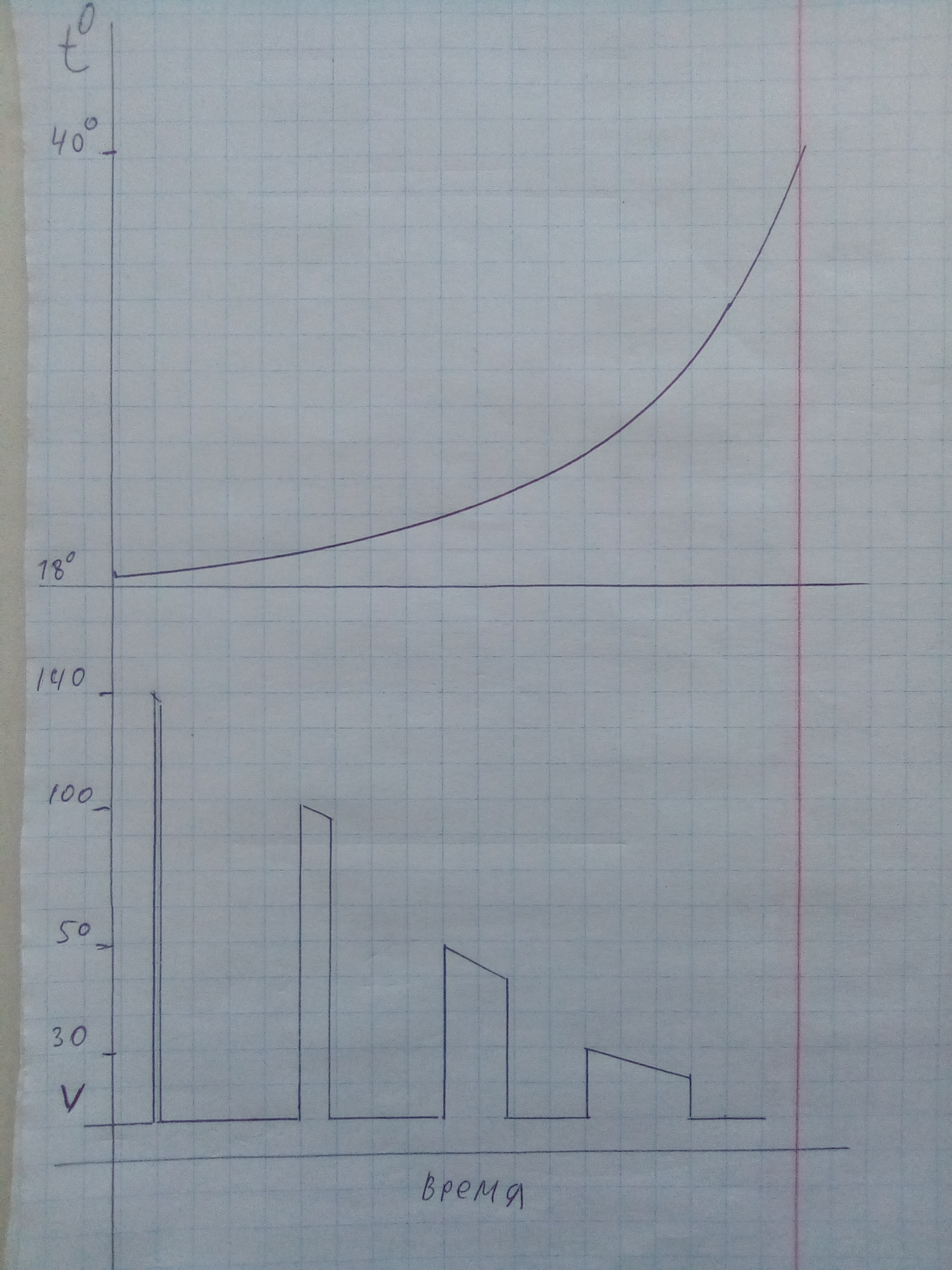

диаграмма тепловых потерь,при понижении напряжения импульса,при достижении одинакового выхода газа

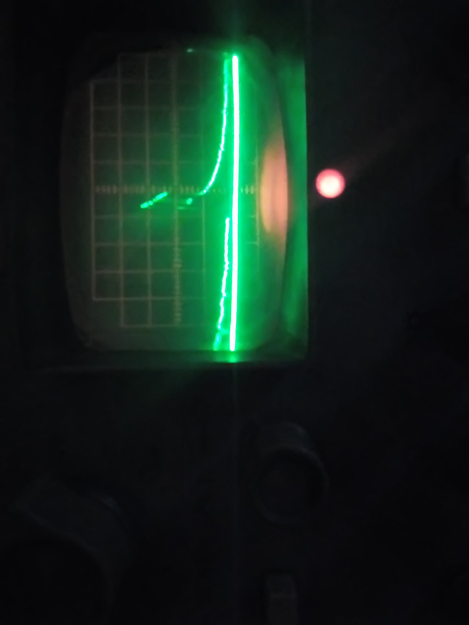

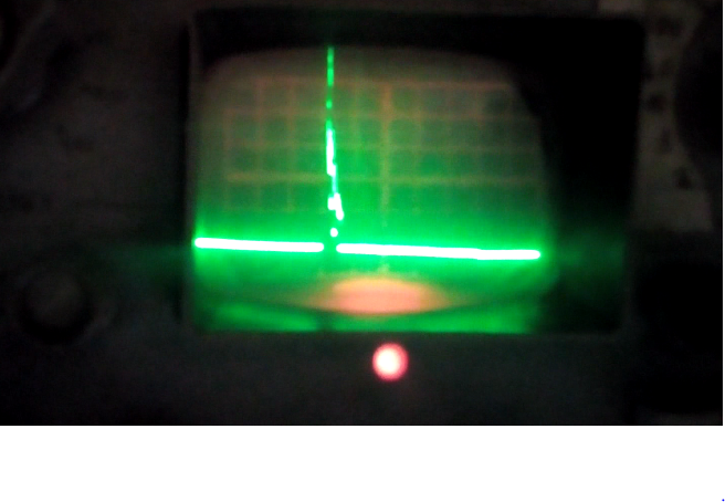

rik пишет: Эфект наступил при частоте почти 100 кГц и токе 1,5а,пришлось постоянно следить за тем,чтоб удержать на грани токового пробоя,по осцилу скважность импульсов 2,5\8 и соответственно постоянно потребляемая мощность = 56 ватт.
rik, выложи, пожалуйста, фото осцилки на пластинах или нарисуй от руки, как это выглядело. И еще, ты так же проводил это на воде из под крана или добавлял что? При наличии дросселя на коллекторе транзистора есть выброс, насколько он у тебя?

внизу на транзисторе,как видно и близко не стоит к реле,на постоянке электролиз при 1,6в почти не грет воду,на 2,5 уже есть нагрев,4в сильно и быстро нагревается,при 5 и выше это уже кипятильник с функцией электролиза.При импульсной накачке ток сильно ограничивается,чем выше напряжение,тем ниже ток и потери на нагрев а заряд воды достигает 9-10В,отсюда и такое бурное газовыделение.Забудьте о резонансах,это все придумки Меера,иначе он не мог зарегистрировать патент также и дроссель можно не ставить,если правильно просчитать подаваемые в импульсе напряжение и скважность.

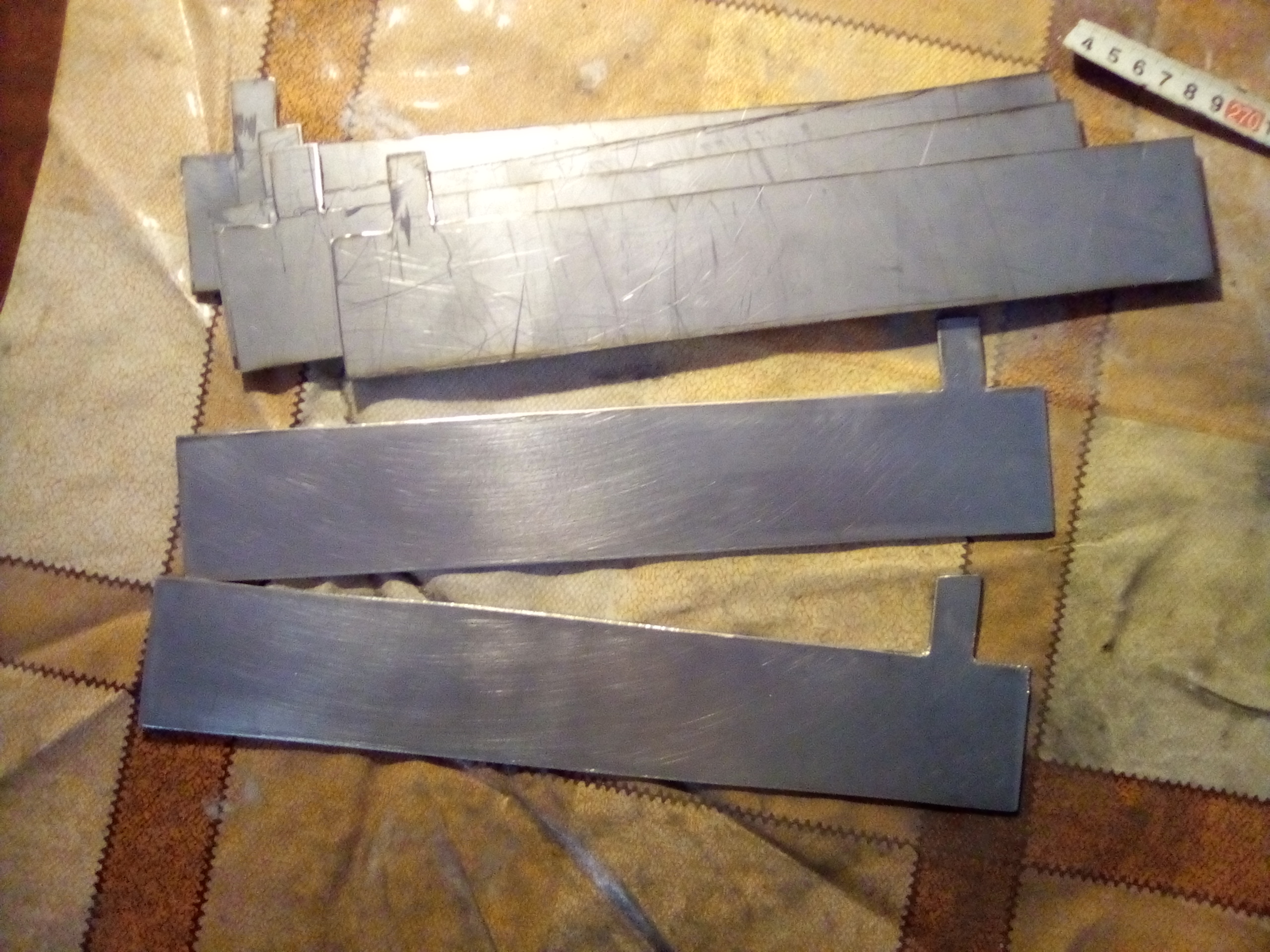

Начинаю делать полноценный электролизер,кто хочет делайте со мной.понадобится нержавейка начиная от AISI 304 подходит всякая.пластины толщиной 2 мм 300 мм \ 50 мм .18 штук прямоугольники и 6 штук с отводами под подключение.
. Теперь по способу соединения пластин в группы и подключению--если использовать сварочный инвертор с минимумом переделок,то получите 70 в ,поделим на 7 пар= 10 в на пару=предел для электролиза.при параллельном включении 3 реактора при 70 в тянут 21а тока.это 1470 ватт.обеспечить это можно только путём уменьшения скважности,т.е. длительность импульса значительно возрастет,и значит возрастут потери на нагрев.этого можно избежать,если каждый реактор будет питаться от своего сварочника.Лучшим решением будет перемотать транс сварочника на напряжение 280 в и реактор увеличить до 23 пластин.тогда в импульсе будет всего 7а а его длительность в 3 раза ниже,чем при параллельном включении.хорошо подумайте,какой способ вы способны осилить,дороже,но минимум переделок,дешевле,но перемотка транса сварочника.

лазерный раскрой произведён станком типа болгарка,края обрабатываются напильником.теперь надо приобрести 6 болтов из нержавейки м 6 \ 70 мм с гайками и шайбами по 18 шт и 24 шт.
