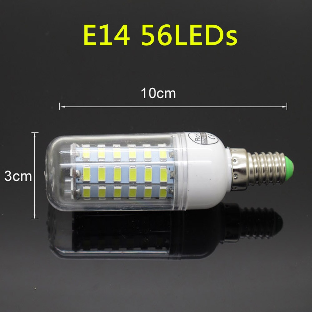

Купился. Купился дурилка картонная. Решил поменять освещение в квартире на светодиодное. То что делал сам в ванной/кухне/туалете работает без проблем, ибо делал по расчётам. А вот в комнатах не заморачиваясь купил на Али светодиодные лампы "кукуруза".
Сомнительно было что при таких размерах можно осуществить более-менее внятный теплоотвод. Но ведь своими глазами видел в Благовещенске огромные "кукурузины" для освещения площади.
Результат. Раз в неделю я достаю паяльную станцию, запас светодиодов, и меняю битые (тепловой пробой). Очень уж достало.
Вопрос; что мне с ними делать? Наступить на горло жабе и выкинуть (денег то потратил немало), менять светики дальше или как-то переделать?

Я и купил. 200 штук зараз. Треть уже примерно на замену ушли. КПТ-8 естессна мажется, и пока, тьфу-тьфу-тьфу, ни один повторно не менялся. Но дело не в этом. 56 диодов на 0,5 вт. Реально они потребляют меньше. Но всё равно внешняя колба нагревается где-то градусов до 40-45. Т.е. тепловой режим очень тяжёлый.
На Скифк по давности кто-то делился опытом запитики светодиодов холодным током. Но потом как ни искал, то сообщение не нашёл.

Во-первых проблема в не стабильности питания в таких лампах - постарайтесь стабилизировать, как можно лучше, напряжение питания светиков. Во-вторых разброс по напряжению питания светодиодов, их никто не подбирает, а ставят из самой паршивой кучи, хорошая куча идёт в более солидные лампы. По идее хорошо бы подобрать светики по близкому напряжению, что бы разброс был меньше, но делать практически это не имеет смысла, Вы же не будете снимать со всех ламп светики , перебирать и перепаивать. Третий вариант - насверлите дырок возле цоколя, в белой части лампы и вверху, в торце прозрачной, вентиляция улучшится.
Пока варианты только такие.

Надо ток снижать, яркость упадет но и жить они будут долго.
И да, на будущее, светодиоды 3750 не лучший выбор. Лучше старые дубовые 5050.

Такие как у Вас LED лампы самое гавно... куда раньше смотрели? Теплоотвод очень херовый. Деньги выкинули на ветер. Теперь Вам остаётся только одно переделать сами лампы или понизить пит. напряжение самой лампы поставить токоограничивающий резистор внутрь лампы, что бы не перегревались светодиоды.

1) Чем мощнее единичный светодиод тем общий КПД лампы обычно выше. Иными словами лучше брать лампу где стоит 3-5, или вообще один светодиод..
2) Цена на нормальную светодиодную лампу начинается от 6 евро/штука
3) Я у себя ставлю Livarno - из доступных те, что не моргают с частотой 100гц, не пищат и достаточно хороший КПД
4) Даже из таких относительно хороших ламп одна за два года у меня полетела, драйвер стал барахлить.
5) Если вопрос только в освещении, а не в качестве света и здоровье зрения, то можно ставить светодиодные матрицы, набранные на 220 вольт, в них драйвера нет, гореть нечему.
