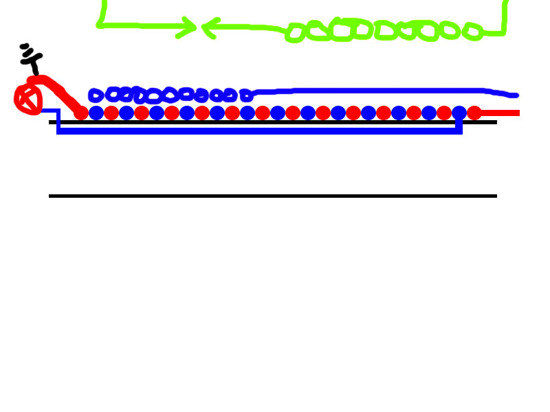

Репликация mmc. #3463
Схема намотки гантели от mms. Схему сгенерировал zwitt и подтвердил mms, за что им большое спасибо.

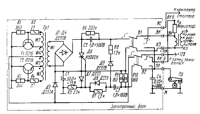

Репликация mmc. #3481
Схема на тиристоре с регулировкой по фазе.И ещё,когда подключаю диоды,потребление схемы немного уменьшается.

Репликация mmc. #4076
После того,как сгорел инвертор,я приостановил опыты,а теперь готов продолжить,но только по более свежей схеме Рэда.Хотел бы обсудить дроссель,что да как.

Репликация mmc. #4528
Вот такая схема это откуда ? Вроде все так только смущают встречные катушки. В капиной банке кажется не встречно ? Если смотреть на схему сгенерировал zwitt и подтвердил mms то выход из банки это будет серый провод, а красный это на корпус банки и с другой стороны на землю. А тот серый провод что идет поверх он на лампы. Где встречная намотка?
11 года 10 мес. назад
kolya
Сообщений: 30
Репликация mmc. #4723
zeleniy пишет: Вот такая схема это откуда ? Вроде все так только смущают встречные катушки. В капиной банке кажется не встречно ? Если смотреть на схему сгенерировал zwitt и подтвердил mms то выход из банки это будет серый провод, а красный это на корпус банки и с другой стороны на землю. А тот серый провод что идет поверх он на лампы. Где встречная намотка?
Эта схема из ранее выложенных Рэдом.
