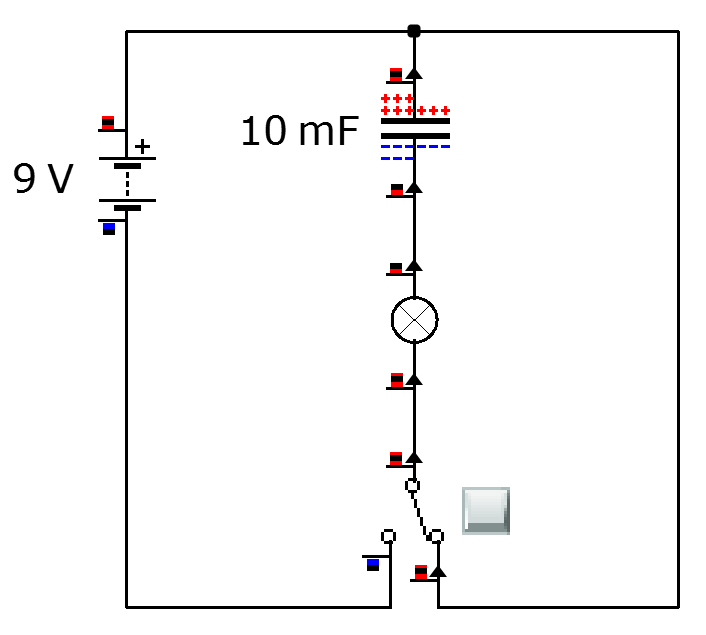

bavaras пишет: на днях проверю схемку
Спасибо , да я и сам хочу проверить , но пока не найду где что да как , не могу , что то в этой схеме есть интересное , эффект годиться в ней , но сама схема может в реале не заработать .
Кстати пробовал её генерить мультисимом и вот что вышло
realstrannik.com/forum/svobodnaya-energi...ryadom-400-kpd#50808
10 года 4 мес. назад 10 года 4 мес. назад от freeenergy.
freeenergy
Сообщений: 372
Схема экономии электричества в два раза . #50893
Схема скорее всего не рабочая , потому что программа наверное посчитала самоиндукцию .
Даже если и схема не рабочая , она показала чего нужно добиться :)
Наверное нужно как то сделать разворот самоиндукции , типа вот так , как на нижней картинке , чтобы суммировались напряжения и мощности начального тока и индукционного . realstrannik.com/forum/svobodnaya-energi...niya-nachalnogo-toka

deather пишет: Так есть рабочая схема?
Вот это рабочая схема экономии электричества в два раза , только в ней есть два недостатка - 1 ) падение напряжения на лампе 2 ) на выходе не синус . С первым можно использовать умножитель в два раза , на выходе будет постоянка .
Проверить можешь и сам , нужно реле , конденсатор и две одинаковых лампочки , одну поставь как на рисунке под конденсатором , другую на какую то ножку сразу после батарейки , та что после батарейки будет светить в два раза слабее , это значит что мы с батарейки берём в два раза меньше энергии . Потом можно проверить схему поменяв лампочки местами , всё равно должна ярче светить та что ниже конденсатора . Так как вторая лампочка возле батарейки ограничивает ток в схему , позже её можно убрать .
Первый такт берёшь с батарейки , второй такт берёшь с конденсатора .

freeenergy пишет:
В течении периода заряда конденсатора до максимума - допустим 5 секунд и питание на него поступает через лампу, кривую заряда в школьном учебнике посмотрите!
За этот же период 5 секунд на лампу без кондея от источника поступало бы 9 вольт - прямую на том же графике проведите и сравните площади под кривой и прямой, если вообще не шарите, то собственно дальше не о чем говорить.
У вас энергии через лампу проходит чуть ли не на 30% меньше, чем при прямом включении.
Далее, нарисуйте график разряда кондера и подивитесь, что энергии по экспоненте еще меньше через лампу проходит чем при прямом включении, где прямая линия и где ваша экспонента.
Вопрос к вам, вы в каком классе школы сейчас учитесь? И еще один вопрос, с какого хера у вас экономия энергии? Не с того ли, что лампе не всю энергию источника даем?
Ну так может вообще батарею не подключать, тогда лампа и не нужна и энергии вообще на 100% меньше надо.
