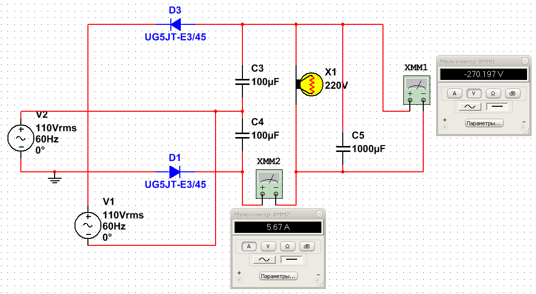

Никак не мог состыковать напряжения выходов двух схем , получалось только трансформаторами , а хотелось чтобы полегче и подешевле .
Составил схему мультисимом , реально пока не пробовал и не знаю состыкуется ли оно с общей схемой . Из обычного удвоителя напряжения на одно плечо кинул оду схему на другое другую .
Лампочку моделировал киловатную .
Чуть позже вставлял эту схему в основную схему , чтобы соединить две - мультисим выдавал ошибку .

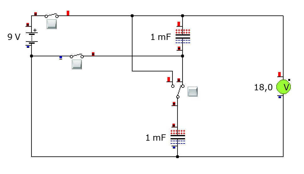

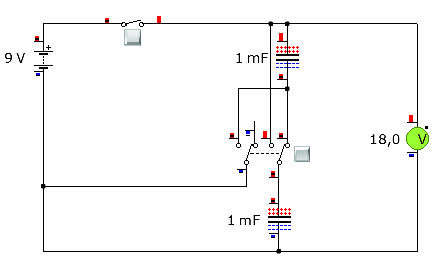

Отрываем конденсаторы , или как из постоянного тока сделать в два раза больше напряжения , можно и в три и в сколько угодно больше .
Смысл такой , держим в руках по конденсатору , касаемся каждым батарейки зарядив их , потом спаиваем последовательно , и у нас уже в два раза больше , механически моделируется , электронными ключами не пробовал , может быть такое пригодиться для последовательного подключения двух схем , нужна развяка по питанию , так вот эти обрывы и делают развязку . В момент заряда они заряжаются а в момент разряда отрываются и подключаются вместе , тут ещё одна проблемка , есть волна в которой есть такты , не знаю как тут будет , нужно ещё с тактами согласовать .
Если ключами получиться так сделать это на 4 мосфета больше .
Пока не знаю как тут быть , одному конденсатору пора разряжаться , а другой только заряжается через нагрузку )
Не так просто тут оказалось )))
