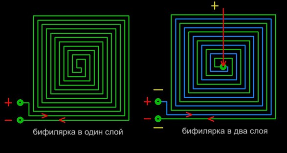

Предлагаю делать теплый пол выложив на фанере змейкой нужной длины и нужного сечения двух жильный провод ШВВП2х, желательно климатоустойчивый (чёрный).
Сечение медного провода берётся исходя из плотности тока J≤10 А/мм².

Дополнение
Питание подается на два провода с одного конца змейки.
Два провода на другом конце змейки соединяются на коротко и соединение изолируется.
Это обеспечивает укорочение провода в двое и полное отсутствие магнитных полей.
