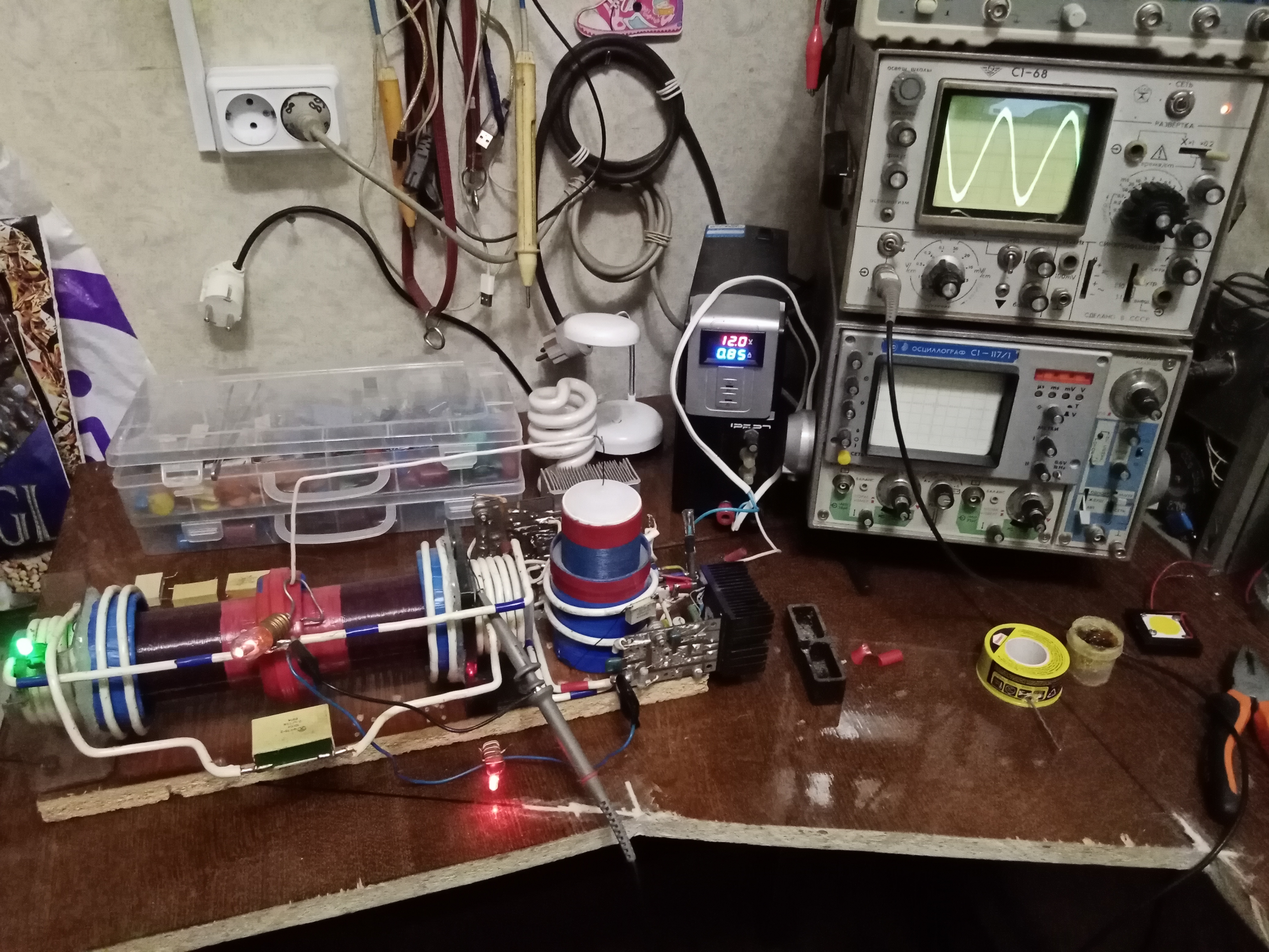

Задействовал конденсатор Cрез.2 , это который между статорными полуобмотками обозначен , мощность на 5 витках полуобмотки статора выросла в разы , но столкнулся полагаю ( ещё не проверял ) с неполным пробоем транзистора , предположительно качера , то есть , транзистор открывается и работает , но параметры его поплыли , ёмкость переходов и сопротивление уже не те , я с таким делом уже сталкивался многократно в качерных фонариках , падает мощность , но устройство продолжает работать , лечится заменой транзистора . Высокое напряжение упало в разы , вот я и думаю , что дело в транзисторе качера , увы , но электронные схемы не идеальны , вернее сказать что идеальных электронных схем не существует , каскад самостабилизации свою работу исправно выполняет , но и у него есть свои пределы , с которыми он просто не в силах справиться , имейте это ввиду .
Теперь чуток подробней про добавку Cрез.2 в устройство .
Сложного здесь ничего нет , просто тупо подбираешь конденсаторы и смотришь амплитуду на витках ( в моём случае 5 витков ) статора . Весь этот процесс занял у меня пару тройку минут :). Качер в процессе подбора Срез.2 я не отключал и мультик тоже работал в паре с качером .
Как видно на фотке осликограмма :) ( щуп ослика подключен на статорную полуобмотку ) показывает что ВЧ дребезга от качера практически нет , эту частоту поглотил ( не полностью ) Срез.2 , съём можно реализовать намотав поверх статора отдельные съёмные обмотки , либо как я в схеме обозначил .

Справа на фотке делитель ослика стоит на положении 1 Вольт на сантиметр и 1 к 1 , а на щупе 1 к 10 , развёртка включена на 5 мксек .
И транзисторы на мультике и качере около комнатной температуры , даже если запитать устройство от 24 Вольт . Видимо транзисторы в этих устройствах подгорают от нестандартных режимов работы , с которыми каскады самостабилизации просто не умеют бороться ( не обучены :) ) .

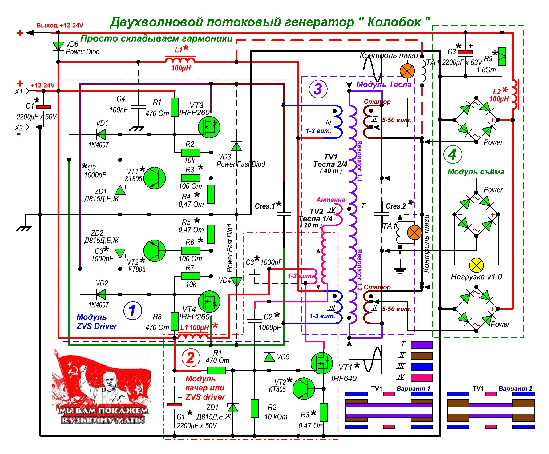

Похоже что дело было не в транзисторе качера , а в подключении плюса питания качера после дросселя мультика , феррит в дросселе резонировал , в общем пришлось запитать качер отдельной цепью от входа питания устройства , схему подкорректировал .

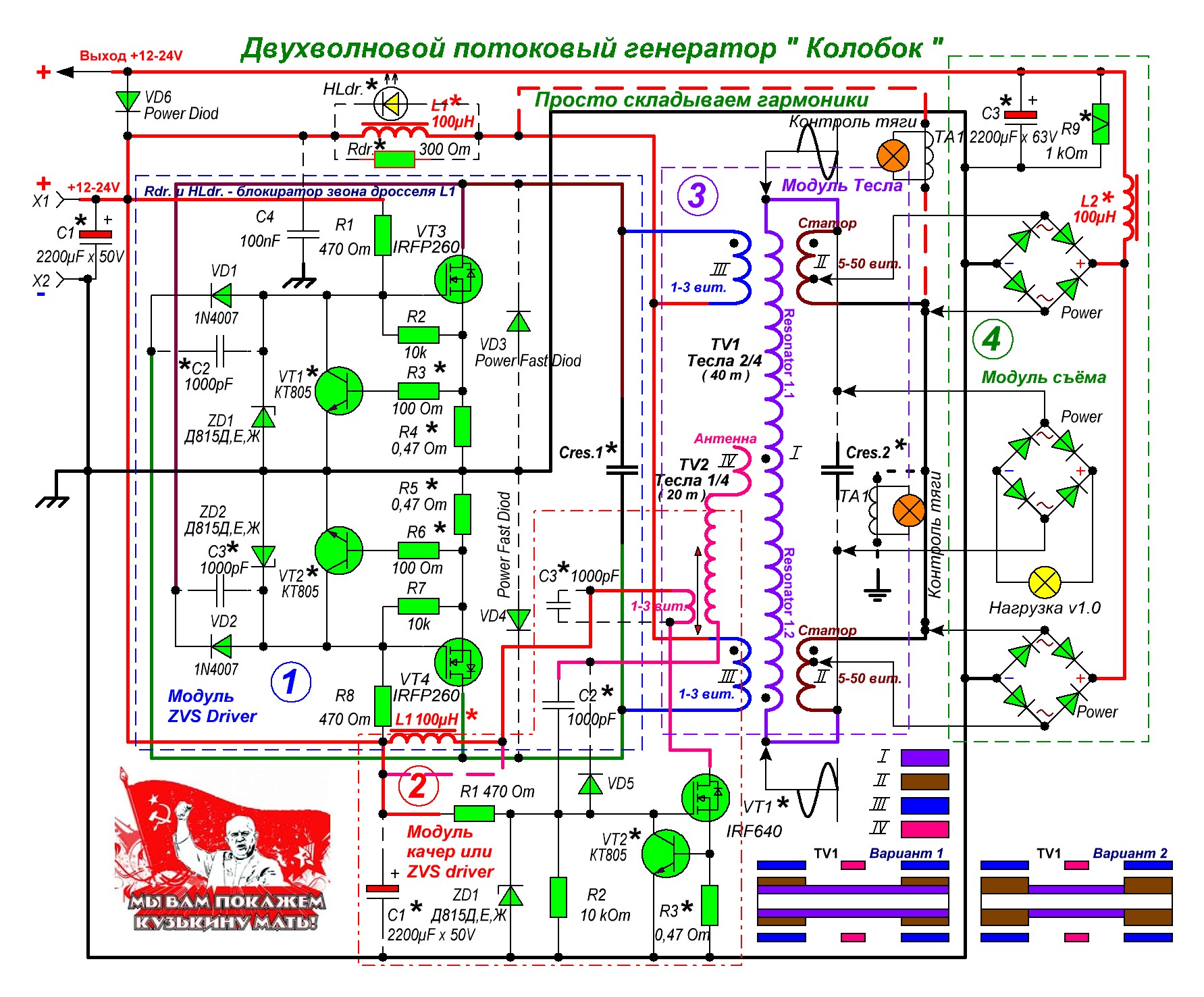

Вот ещё что ... дроссели в цепи питания мультика и качера на самом деле штука несколько геморройная , на мультике дроссель необходим , так как он согласует сопротивление входа питания устройства и сопротивление резонансного контура , тут без него сложно очень резонанс настроить , пожалуй даже нереально , а вот в качере резонанс на индукторной обмотке необязателен , правильно собранный качер заводится сразу и в соответствии с длиной провода своего резонатора он волну держит исправно , то есть всё хорошо , дополнительной синхронизации с мультиком городить не надо , он итак с мультиком связан индуктивно-ёмкостно через антенку , но вот дроссель в цепи его питания штука такая , что может наделать много порчи , качер может периодически переставать генерировать или просто упадёт амплитуда высокого напряжения ниже плинтуса , короче , этот дроссель можно и не ставить вообще , либо индуктивность этого дросселя выбрать минимальной , лично мне в конце концов этот дроссель пришлось из схемы убрать полностью , но это частный случай , у кого-то может наоборот без дросселя качер не захочет запускаться , так что если столкнётесь с такими трудностями , то имейте это ввиду .
Схему снова пришлось подправить ( на ядиске тоже обновил yadi.sk/d/09rVomtg3UCAzR ) , добавил параллельно дросселю перемычку пунктирной линией , так что в своей конструкции необходимость дросселя проверяйте опытным путём .

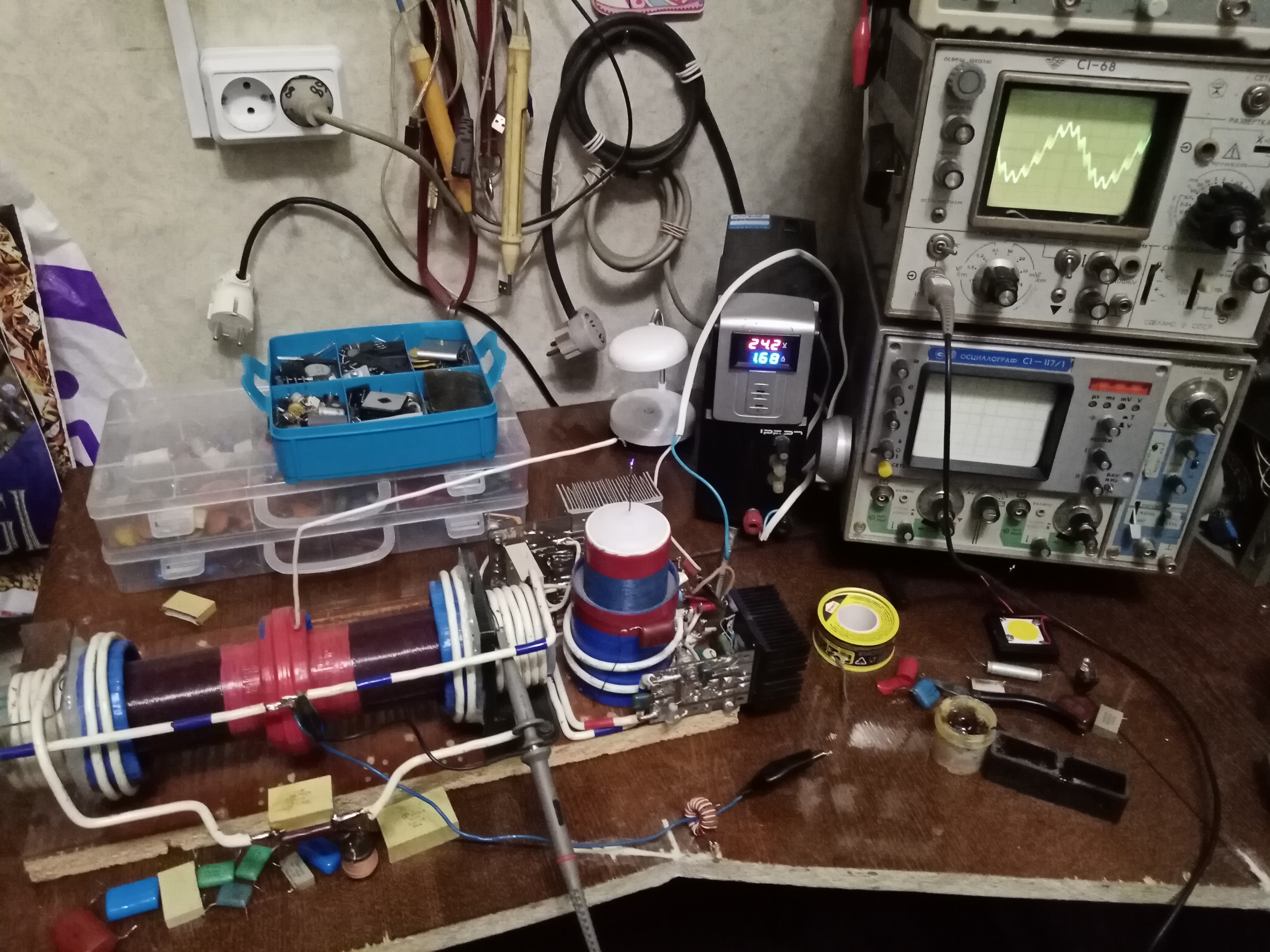

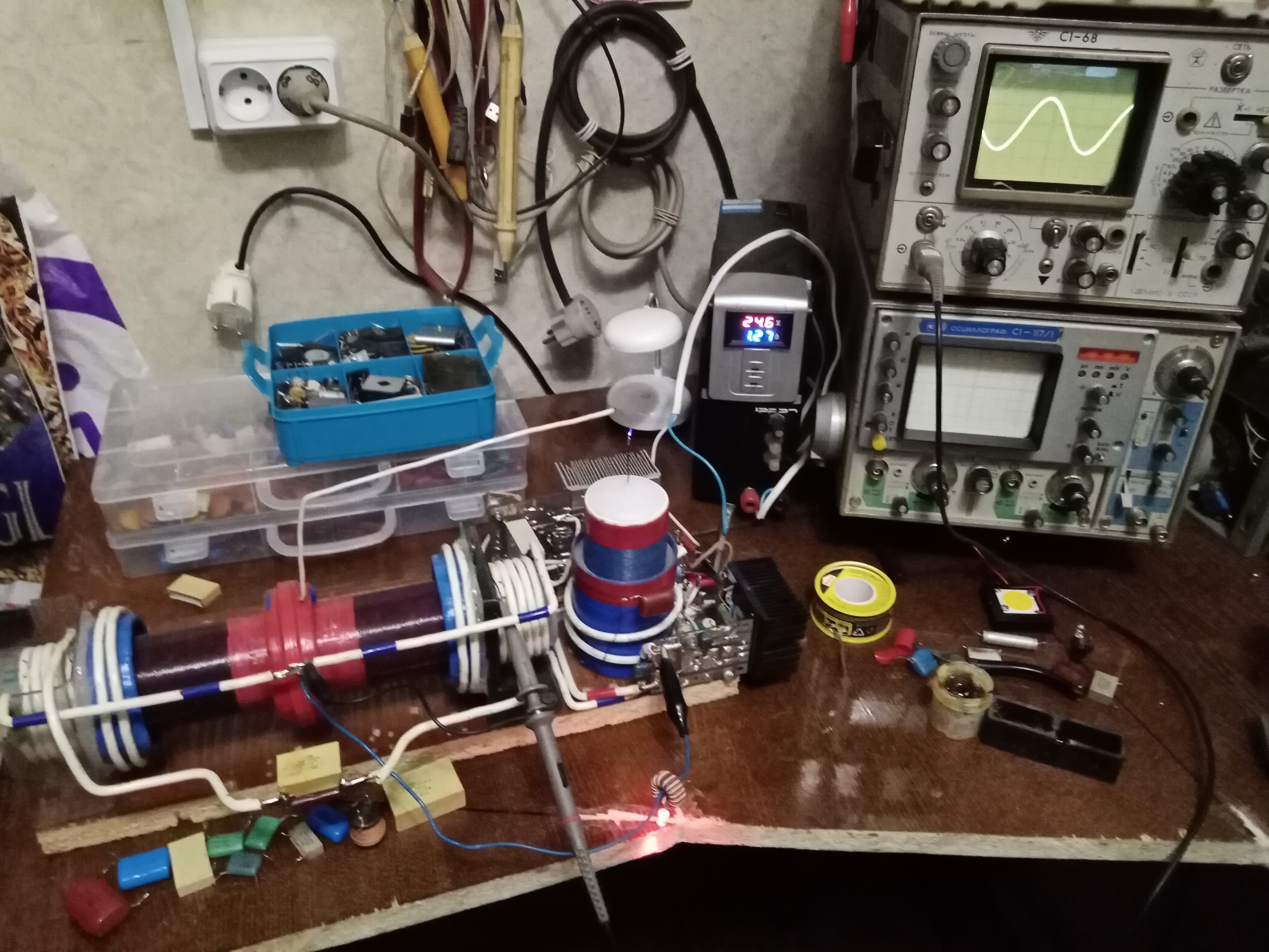

Беглый обзор не настроенной установки , сегодня уже не буду перенастраивать , надо Срез.2 на частоту мультика более точно настроить , а то так как есть сваливается из режима , падает мощность в разы и наверное верну Срез.1 на 0,33 мкФ ( сейчас он на 0,1 мкФ ) , там мощи в разы поболее , но ток потребления тоже выше , в общем буду посмотреть :)

Попытался побороть звон дросселя питания мультика , схему обновил , ну а побороть наверное не получилось , разве что стабилизировать удалось , авометр блока питания уже не так прыгает , ещё выглядит теперь красивей , светодиод 1 Ватт 3,6 Вольт добавил подсветку и светит за счёт заведения ( на блок питания не повлиял ) :) , только вот светодиоды 3,6 Вольт не живут долго в этой цепи , если что , то соединить их последовательно пару - тройку штук , чтоб не выгорали .
Светодиод подключен в паре с резистором на 300 Ом , и всё равно скачки ОЭДС дросселя наблюдаются весьма не хилые . И качер подключайте отдельной цепью питания , иначе рискуете не настроить .
Теперь надо от качера витки отматывать или может и доматывать , ибо он без антенки на одной частоте звенит , а с антенкой выходит на гармонику , с конденсатором мультика 0,1 мкФ у меня 1 к 6 кратность вышла , но амплитуды высокого напряжения маловато будет , надо чтоб тяга была очень хорошая , к этой гармонике длина провода в резонаторе качера не соответствует , сказывается ёмкость антенки и плотность компановки устройства , если качер разместить подальше от силовой части , то должно быть всё нормально , но я уже не хочу всё переделывать , так как всё надо на новую платформу переносить , оставлю всё как есть и попытаюсь найти подход к тому что есть . Тут главное не переборщить с отмоткой витков , иначе резонатор качера придётся новый мотать .

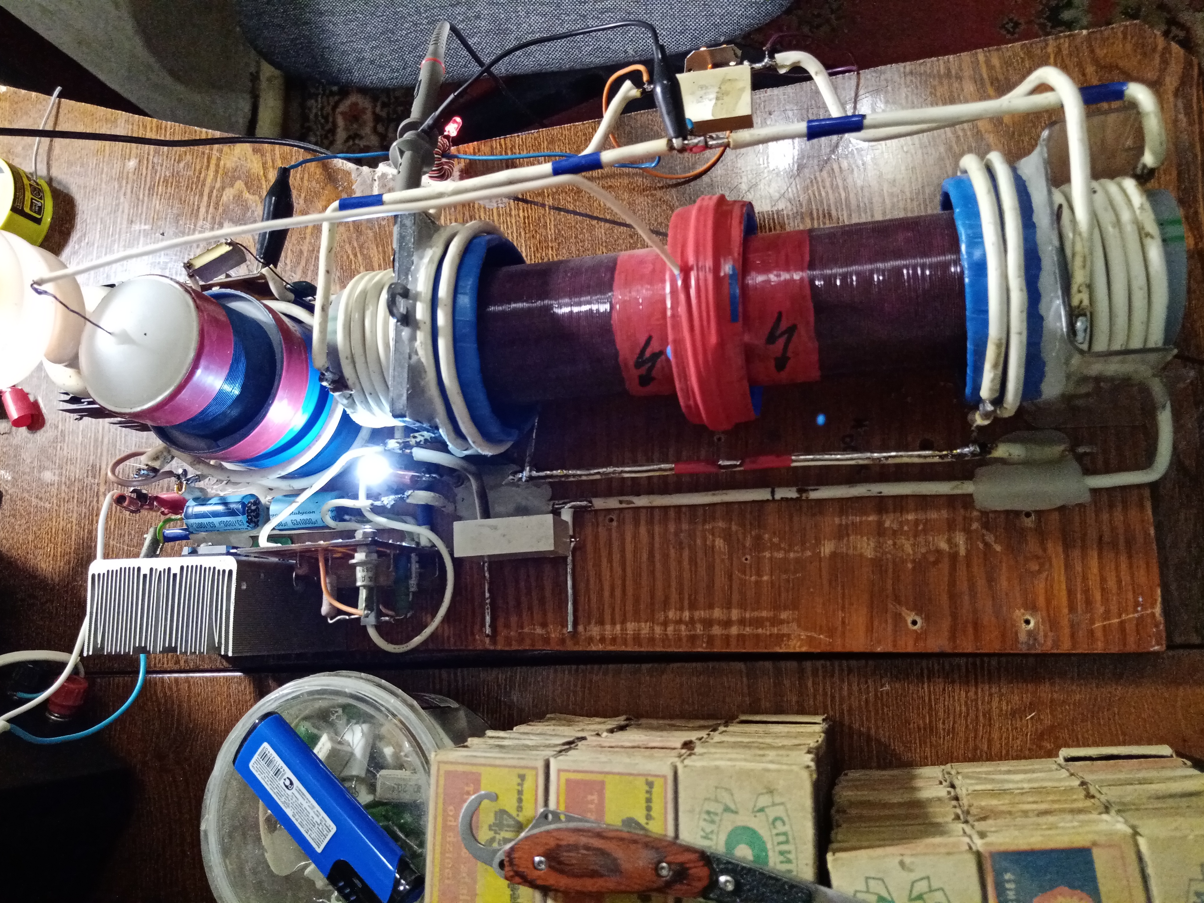

turisto74 пишет: Попытался побороть звон дросселя питания мультика , схему обновил , ну а побороть наверное не получилось , разве что стабилизировать удалось , авометр блока питания уже не так прыгает , ещё выглядит теперь красивей , светодиод 1 Ватт 3,6 Вольт добавил подсветку и светит за счёт заведения ( на блок питания не повлиял ) :) , только вот светодиоды 3,6 Вольт не живут долго в этой цепи , если что , то соединить их последовательно пару - тройку штук , чтоб не выгорали .

matros пишет: Катушка зачет:lol:
Ручная работа аднака :lol:
Дружан посоветовал мне в три провода намотать резонатор силовой части , по мотивам патента Тесла " катушка для электромагнитов" только не в два , а в три провода .
solarians.narod.ru/tesla/patents/p512340/p_512340.html
Но вот типа так :
По сути длина провода не изменится , если например , 60 метров разделить на 3 части по 20 метров , затем начало одной с концом другой и так далее соединить , то 60 метров длины как было , так и останется , изменится только физика процессов в катушке и в общем всё .
