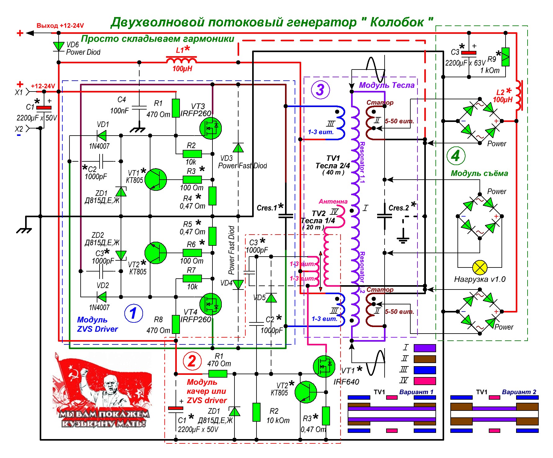

turisto74 БТГ #97035
Руки дошли , базовую схемку слепил под видосы , может кому пригодится

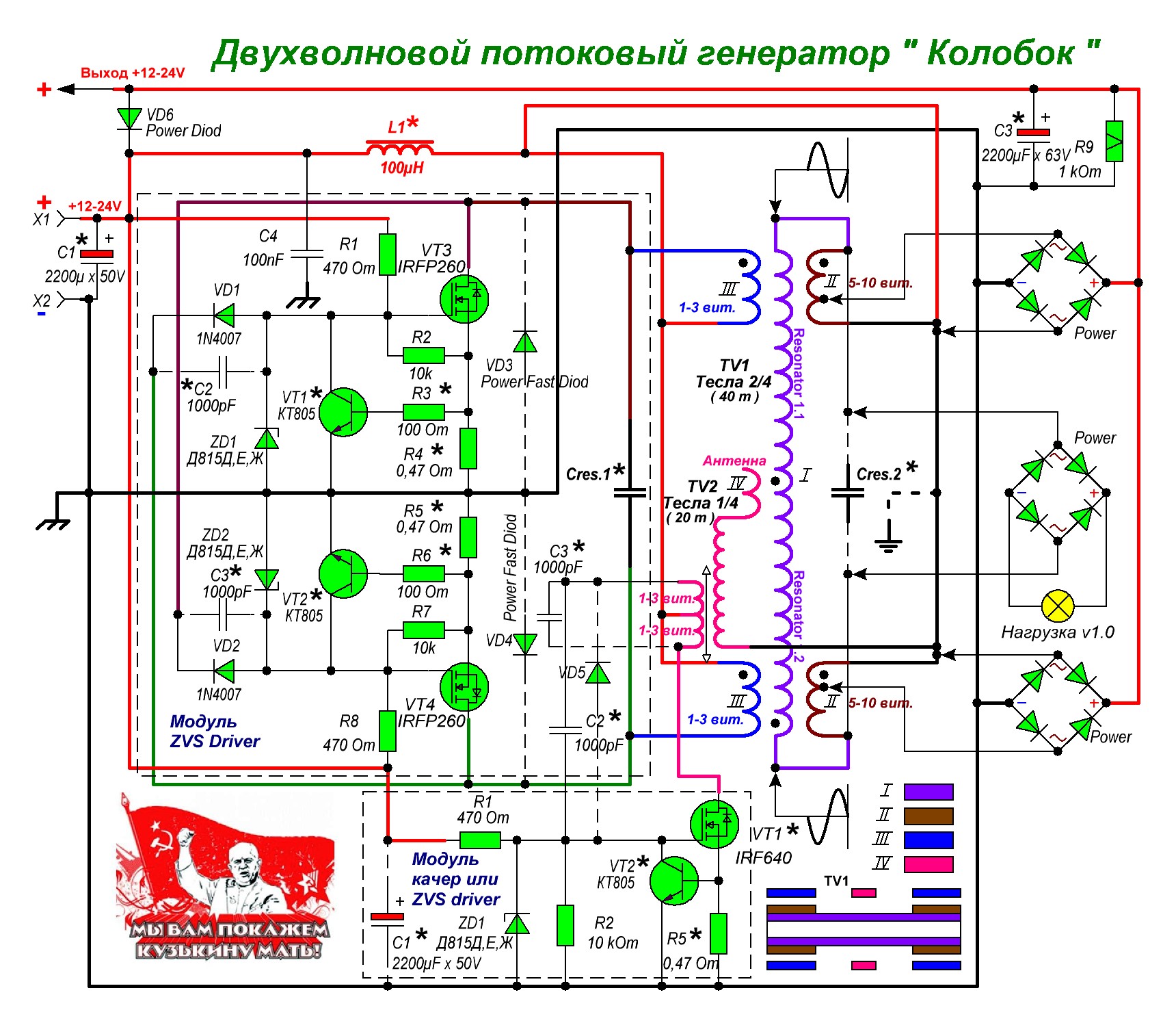

turisto74 БТГ #120953
Привет всем !
Если на антенке витков много и зазор между ней и резонатором не очень большой , то это значит , что связь между контурами ооочень большая , следовательно , в этой цепи будет протекать какой-никакой ток ( здесь можно провести аналогию с током заряда конденсатора ) . Значит в месте расположения антенки будет проявляться магнитное поле , чем больше будет связь между антенкой и резонатором , тем мощнее будет ток в этой цепи и магнитное поле тоже плотнее станет .
Из этого следует , что при большой связи антенки и резонатора распедалить высокое напряжение будет задачей сложной , плюс магнитное поле , созданное таким емкостным током , причём с амплитудой высокого напряжения даже всего лишь под сотню вольт сдвинет частоту волны не угадаешь куда . Если , настраивать качер , то он просто отказывается распедаливаться в таком исполнении , приходится снова всё разбирать и подгонять витки антенки под резонатор опытным путём , звучит это сложно , но интересно :) . То есть , как ни крути , а подгонка контуров друг под друга в процессе настройки неизбежна . Вот как-то так .

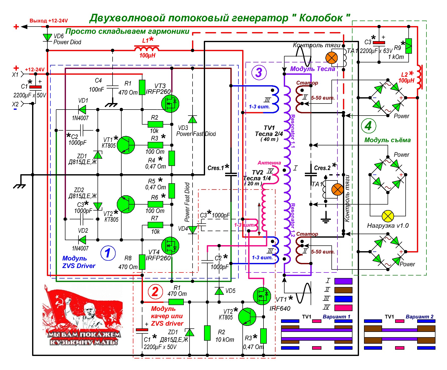

turisto74 БТГ #123428
Подкорректировал качер в схеме , с тем исполнением , что было намучился ооочень сильно :) , пришёл к выводу , что чем проще тем лучше и переделал управление на классику жанра :) , то есть холодный конец Тесла прямо на затвор полевика , правда в разрыв этой цепи поставил конденсатор . На ядиске тоже проект обновил . Стабильность работы не смотря на управление по классике жанра весьма высокая , ничего и никуда не слетает , качер волну держит превосходно , только каскад самостабилизации в качере не игнорируйте , это благодаря ему такая высокая стабильность работы и соблюдается , в мультике тоже каскад самостабилизации не отключайте , иначе гарантий успеха никаких не будет , пыхнет всё и глазом моргнуть не успеете .
Ещё статорные полуобмотки 5 витков - это мало , мотайте больше , иначе распедалить на 5 витках большую амплитуду будет практически не реально . Если провода большого диаметра вагон и маленькая тележка , тогда можно весь резонатор силовой части модуля Тесла намотать одним проводом , включая и статорные полуобмотки , в этом случае будет больший диапазон настройки мощности на статорных полуобмотках , можно будет статор сдвинуть на любой виток без перемотки резонатора .

turisto74 БТГ #123439
turisto74 пишет: Подкорректировал качер в схеме , с тем исполнением , что было намучился ооочень сильно :) , пришёл к выводу , что чем проще тем лучше и переделал управление на классику жанра :) , то есть холодный конец Тесла прямо на затвор полевика , правда в разрыв этой цепи поставил конденсатор . На ядиске тоже проект обновил . Стабильность работы не смотря на управление по классике жанра весьма высокая , ничего и никуда не слетает , качер волну держит превосходно , только каскад самостабилизации в качере не игнорируйте , это благодаря ему такая высокая стабильность работы и соблюдается , в мультике тоже каскад самостабилизации не отключайте , иначе гарантий успеха никаких не будет , пыхнет всё и глазом моргнуть не успеете .
Самозапит получился или нет? Какая мощность установки по выходу. Сколько потребляет по входу?

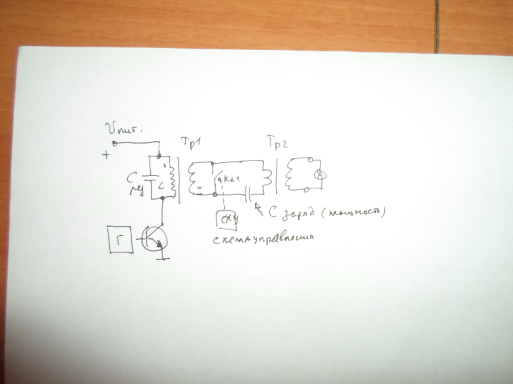

dozor пишет: "turisto74" спасибо, что интересно описали процесс! Только чувствуется что КПД большое не получить. Сам занимаюсь тоже, резонансом но по классике жанра. Заметил интересную зависимость чем больше напряжения на вых. тем меньше ток. Но оно и понятно, нужно всё согласовывать. Но думаю вот эта схема для Вас будет интересна. Тут и частоты ниже (кГц) и скин эффекта нет. Думаю Вам будет интересно ей позаниматься, может быть совместно что то и получится.
КПД в самодействующих устройствах мягко говоря не уместно :) , потому что может не быть грани между входом и выходом , в смысле в схеме может быть только вход для первоначального запуска :) . Был у меня фонарик на качере с полевиком , гибрид по мотивам фонарика товарища Романова и схемы вот такой laserhacker.com/?p=491 , только на полевике , так там был только вход :) , мигал он весь день , пока я не попытался частоту биений увеличить , чтоб не мигал на глаз , а светил , ну и мощу заодно повысить захотел :) , в итоге прошило полевик прямо через затвор , коротыш вышел , стал другие транзисторы подбирать , но увы , на стол ложишь , помигает пару минут и гаснет , в руках нормально мигает , а на столе нет . Так что КПД тут не КПД , а хрен знает что :) , здесь есть всего два состояния - работает и не работает :)
Имя файла: Качер Романова.zip
Размер файла:1,699 KB
Ну а Ваша схема тоже хорошая , только к ней тоже надо подход искать , да и вообще к всем этим самодействующим устройствам подход нужен :)
