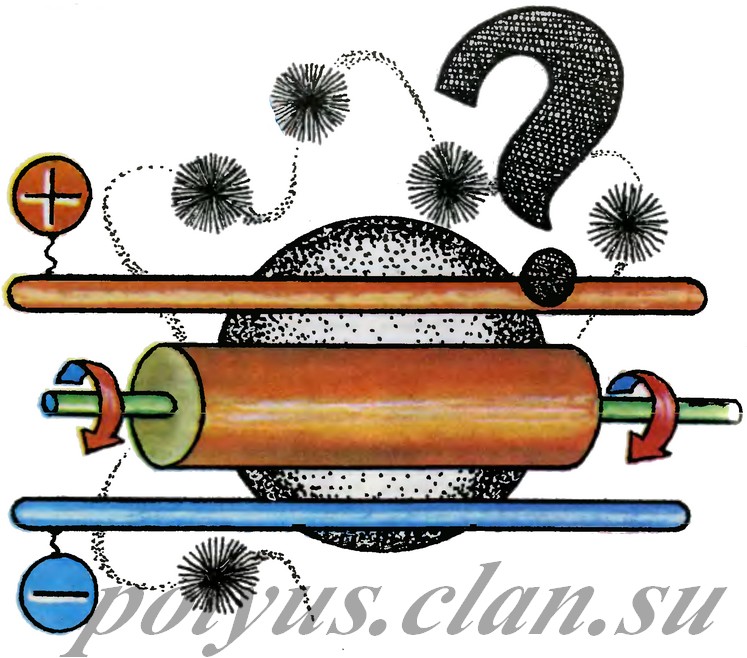

Из той же оперы: -ёмкостной двигатель (электростатический двигатель). Достоинства нет противо ЭДС,ротор из диэлектрика, небольшой ток потребления. КПД стремиться к 1!

Кто Вам это сказал что маленькая мощность на валу? Ничего подобного.. Почитайте внимательно в интернете... есть много статьей про эти двигатели. Прёт будь здоров как этот движок не хуже чем обычный АД.

ладно, я делал электростатические движки по типу Литовченко, у стандартного движка литовченко, там где ротор с фольгой в центре, а по краям оголенные проволоки даёт 12% кпд со слов самого Литовченко. Если вместо проволок поставить полоски из фольги под углом, то кпд возрастает до 70-80%, а может и больше, у меня были не четкие замеры. Многое зависит от преобразователя. Я делал на ферритовом сердечнике 11 секций по 550 витков пэтв-2 0,15мм , с другой стороны 60 витков пэтв-2 0,6мм, подключал всё это по качерной схеме на кт819г, резистором подбирается резонанс. На выход качера вешал умножитель с умножением на 8. Давило статику будь здоров.
Главный минус этого мотора - озон лезет изо всех щелей. Чтобы избавиться от дикого озона нужно делать аналог генератора вимшурста (цилиндрический вариант)

Лично я не делал. Но много читал про такие движки. Если верить информации из интернета то такие движки уже выпускает китай.
