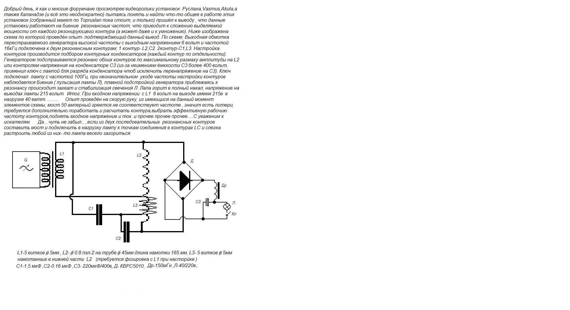

Здесь попытаюсь систематизировать схемы и принципы.
Эту схему выложил SAK57, но она прошла незамеченной.
Дополнение автора:
...слегка упустил из виду, хотя всё - частота и напряжение, ёмкость есть, генератор выдаёт 6 вольт, максимально может отдать в нагрузку 2.5а далее выходное напряжение просаживается - это 15 Вт. К выходу генератора подключено два последовательных контура, оба контура в резонансе, а значит XL=XC=6.6 ом т.к соединены последовательно то 6.6+6.6= 13.2 Ом тогда ток=0,45а отсюда потребление = 2,73Вт

Похоже получилась малозатратная параметрическая раскачка. Одна из катушек подмагничивает вторую, при этом индуктивность последней уменьшается, что приводит к росту тока и соответственно энергии (E=L*I^2).

Оно бы еще неплохо описать принцип работы. Я попробовал первую схему, но видимо что-то сделал не так. Конденсаторы греются, потребление раза в три больше чем выход.

...грелись и ток жрали потому, что не в резонансе

Magur Здравствуйте, увеличенное потребление скорее всего вызвано отсутствием фазировке катушки L3,а так-же наблюдалось повышенное потребление при увеличенном количестве витков L3 (при опыте заметил зависимость количества витков между L1 и L3) при равном соотношении и правильной фазировке общее потребление заметно снижается (определялось при отключении и вновь подключении катушки L3). С уважением.

Катушки намотаны в противоположную сторону? От этого зависит фазировка?
Есть смысл сделать маленькую катушку передвижной и подвигать ее?
