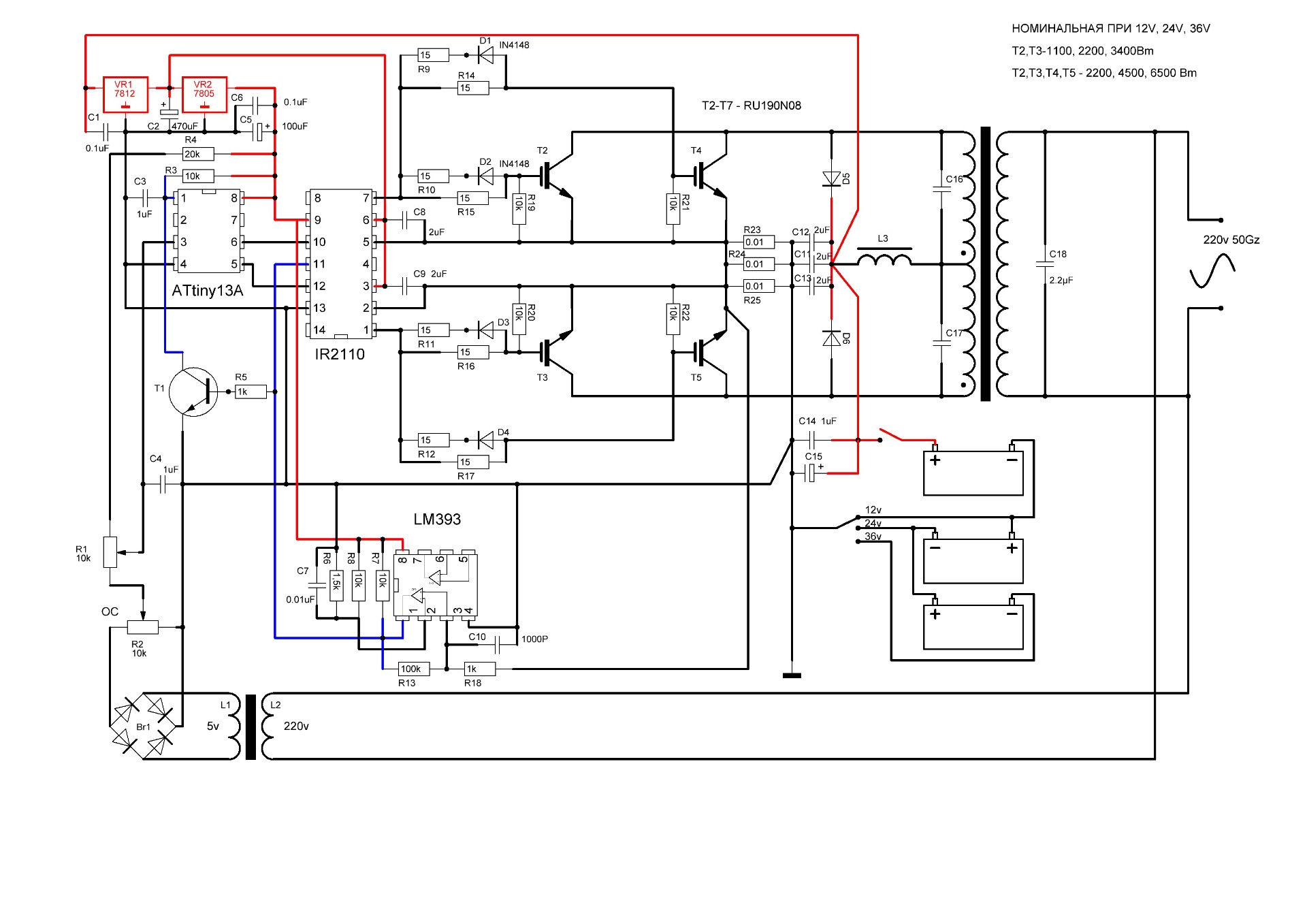

ИНВЕРТОР СИНУС НА ATtiny_13A
Всем привет! Если кто то решит присоединится буду только рад! Чип ATtiny_13A может и мал но доступен. Предлагаю начать с этого, два канала ШИМ 18000кГц на PB0, PB1 два 50Гц на PB2, PB3 на PB4 обратная связь по напряжению( ОС в железе не проверял ).
