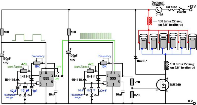

Чтобы были промежутки между импульсами нужно сделать схему на двух таймерах 555 , например правый таймер генерирует частоту 10 кГц , а левый 100 герц , то правый таймер будет включаться только когда с левого таймера с выхода будет идти сигнал на 4 ножку правого таймера .
Отсюда energodar.net/energy.php?str=voda/d14

Вспомнил что у меня есть зажигалка , по такой же схеме на двух микросхемах 555 , когда то переделал зажигалку игнитер что на двух пальчиковых батарейках , и сделал чтобы пачки импульсов были , в неё дуга имеет ауру , и она не синяя а оранжевая , как бы с аурой , питается от литий ионного аккумулятора 18650 , плюс преобразователь повышающий до 12 вольт . На всю мощность зажигалка по моему работала на 14 ватт , а левая 555 настроена у меня на минимум , по этому в разы меньше берёт .
Подал я выводы зажигалки на электроды , и ни одной бульбы не видел , сменил полярность тоже включил и ни одной бульбы не видел . Расстояние между электродами было сантиметров может 10 что есть много для электролиза , с живой водой экспериментировал .
Конечно частоты зажигалки у меня не по мееровски - правая микросхема может быть настроена в районе 100 кГц или чуть выше , левая может в районе 20 Гц .

freeenergy пишет: Чтобы были промежутки между импульсами нужно сделать схему на двух таймерах 555 , например правый таймер генерирует частоту 10 кГц , а левый 100 герц , то правый таймер будет включаться только когда с левого таймера с выхода будет идти сигнал на 4 ножку правого таймера .
Пробовал я сие чудо-схему для электролизера по Мееру. Давно это было. Нет в ней чуда. Но генератор получился что надо для последующих опытов.
