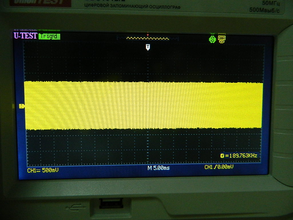

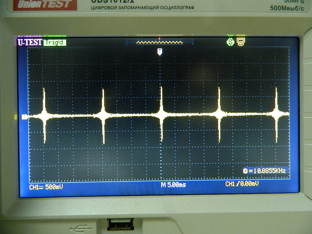

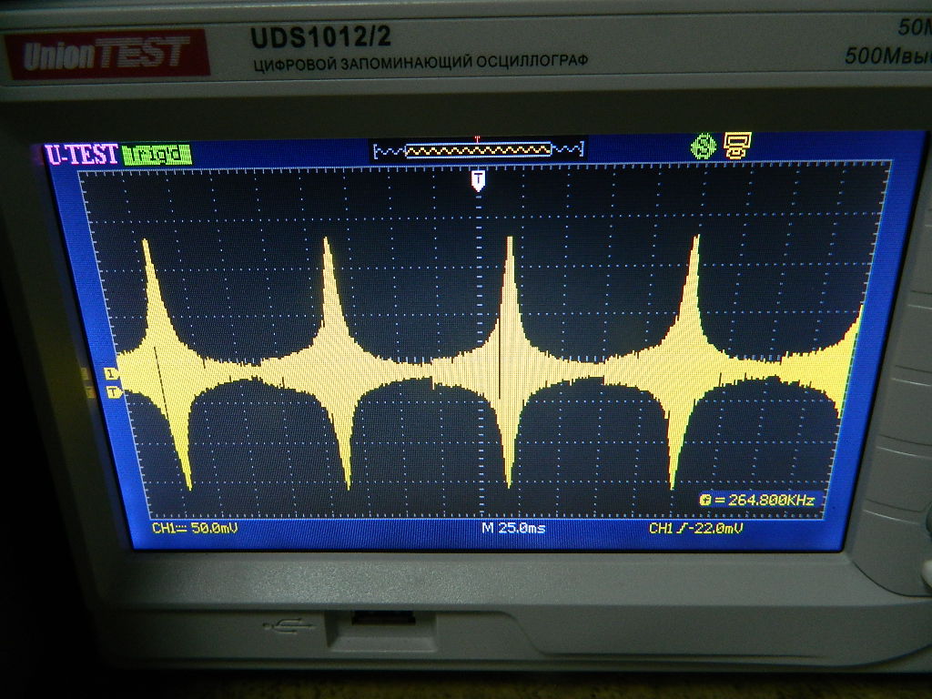

RLC пишет: На индуктор подается сигнал sweep с частотой выше резонансной катушки, спадающий до резонансной за промежуток времени.
юрий61
И вообще, не то ли это, что мы здесь все ищем?
Как по вашему это можно использовать?
Да, это свип. Но картинка была приведена не для пудренья мозгов. Чуть позже выложу другую, полноценную симметричную картинку прохождения тока через петлю съема в катушке ТТ. Как со свипом, так и без него. (Выложил)
Суть эксперимента была в следующем
- без свипа ток в петле, установленной в любом выбранном месте катушки типа вторички ТТ возникает только на конкретной резонансной частоте - например 500 кгц.
Но!!! Сдвинешь немного петлю съема, хотябы на пару см, резонансная частота становится 480 или 520 кгц, в зависимости от того, куда сдвинул. Это говорит о том, что на этой резонансной частоте именно в этом, достаточно локальном конкретном месте, формируется бублик ЭМП (пучность тока СВ). Он нам и наводит ЭДС в петле съема. Но если к петле подключить нагрузку - он сдуется. Т.е. нагрузка в этом случае влияет на источник возбуждения.
Далее - изменение частоты возбуждения катушки в некотором диапазоне (примерно +- 20% от резонансной) приводит к смещению бублика вдоль поверхности катушки примерно на +- 5 см. К чему я все это?
Для кого-то это всего лишь "треп с умным видом", а для кого-то может оказаться вполне интересной информацией для дальнейших действий. Как говорится - "каждому по способностям" :P
Вспомните Джонлиса, если кто читал его. По его утверждению, если заставить бублик ЭМП бегать вдоль катушки туда-сюда, проходя при этом через обмотку съема, ЭДС наводится будет так же, но вот нагрузка уж не будет оказывать своего разрушительного влияния на этот резонансный процесс.Что для этого надо сделать?
- определить диапазон резонансных частот и пространственные зоны для установки обмоток съема. Для основной частоты - такая зона вдоль катушки будет всго одна, но широкая. Для первой гармоники - две, но поуже. Для второй три и т.д. Т.е. при весьма длинных катушках конструктивно можно ставить несколько обмоток съема с последующим их каскадированием.
- установить съмную обмотку в центр выбранной зоны. Подать с генратора сигнал возбуждния на средней частоте выбранного ранее диапазона. Он и будет резонансным для этого места. Проверить, что сдвинув обмотку съма вправо-влево, резонансные колебания гаснут.
Включить свипирование. Опять подвигать обмотку. Колебания, такие же как и в центре зоны, будут присутствовать и справа от неё и слева. Это говорит о том, что бублик забегал. Если выставить время свипирования 20 мск - то бублик будет дергаться с частотой 50 гц, наводя в обмотке съема 50-гц колебания.
Ну и так далее ... так
или даже так, превратя бублик в тонкий блин
Это и есть комбинация сразу трех резонансных процессов в одной колебательной системе:
