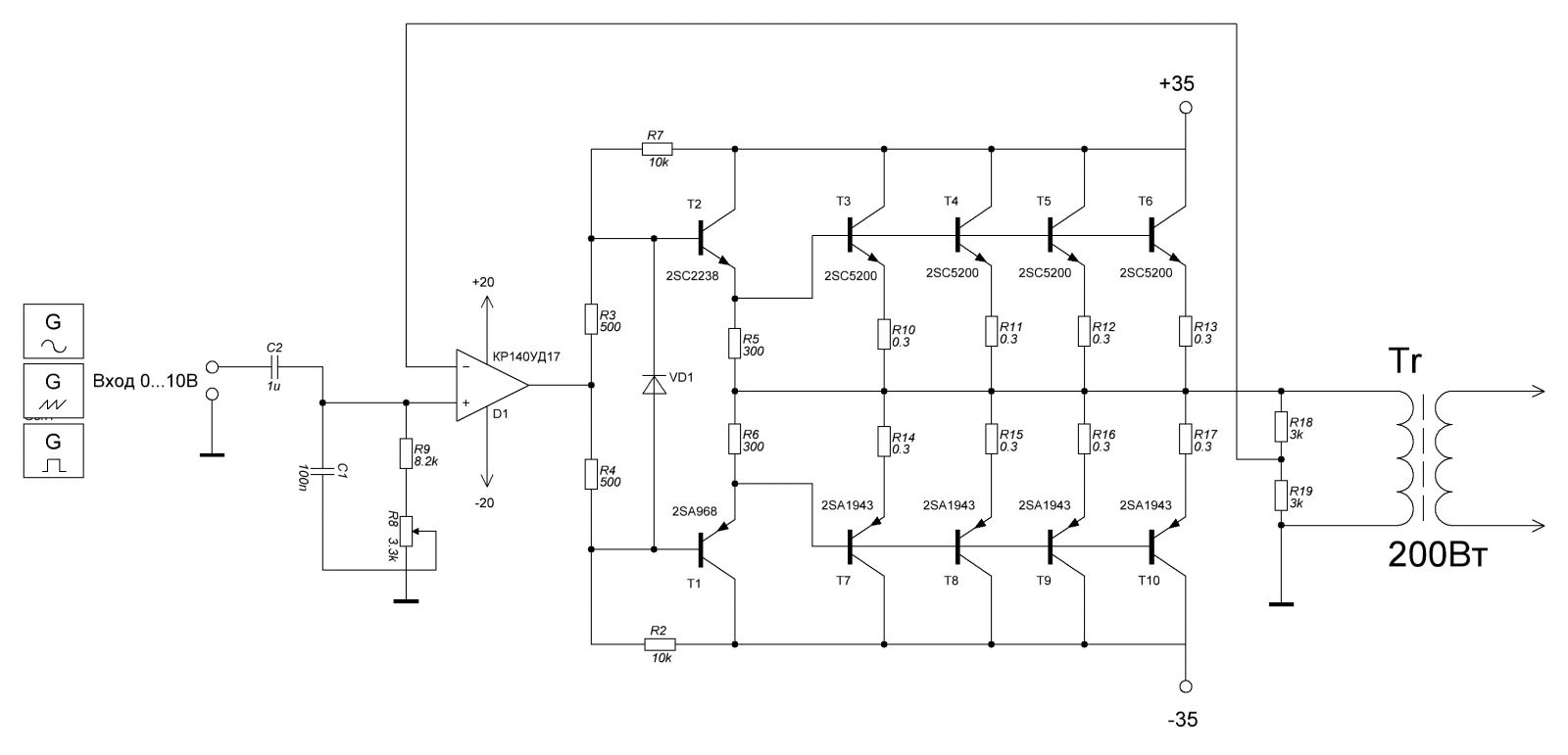

Я сразу извиняюсь, что влез может не по теме .
Есть вопрос - может кто посоветует.
У меня есть генератор 0-2 мгц выход ттл приблизительно 4 вольта
хочу сделать силовой выход на 60в. 3-6а. в диапазоне до 1 мгц.
и что-то я на этом застрял.
Перепробовал кучу транзисторов - либо диапазон маленький, с трансформаторной развязкой резонит на разных частотах и т. д.
Во общем кто может подскажет схемку- буду благодарен.
Виктор

Была схемка для этого случая c выходной мощностью 200 ват для подобного генератора, кто то на том страннике выкладывал, если найду у себя то выложу.

Нашел, вот та схема.
