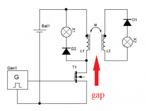

Поделюсь немного инфой которую сам лично проверил просмотрел осцилком. Во первых в ячейке мейера в электролизе применяется холодный а не обычный ток что это такое читайте в файле ниже.
Размер файла:405 KB
Этот холодный (радиантный) ток используется во всех БТГ это обратный короткий импульс большой амплитуды или пачки из них. В нете много схем вот допустим вот эта схема не будет работать только потому что мультивибратор не может дать нужных фронтов.
Ну и для тех кого заинтересовало выложу свою самую простенькую универсальную схему.
Транзистор использовал STW7NA80 можно IRF840(только не китайский) но с ним немного хуже диоды HFA15TB60 , BYQ28E-200 , 30ETH06 желательно по шустрее
шоттки не катят. Катушка 30-40 витков. У кого цифровой осциллограф щуп 1;100 амплитуда холоднго может быть с 30 витков и 12вольт далеко за 1000вольт так что аккуратней. ОЭДС (холодный радиантний) как оказалось это не ОЭДС а нечто новое в физике и оно затоптано и скрыто.

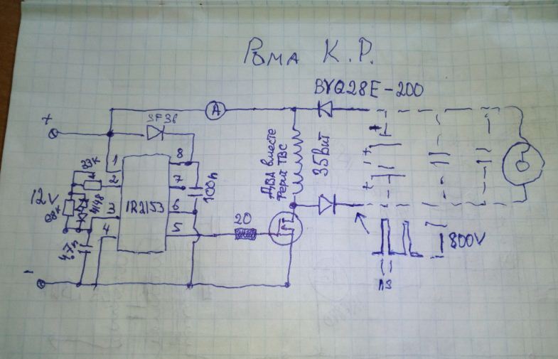

Идея резонансного электролиза , как думаете будет работать ? #97494
На эту идею о холодном токе натолкнул меня Андрей Мельниченко еще 8 лет назад но я почему то ушел в сторону этой темы А ЗРЯ!
Вот его схема идентична моей теперешней
Так что не зря КАПА его упоминает ой не зря.
Тоже самое делают в ветке чипа но я пошел немного иным способом.
8 года 5 мес. назад 8 года 5 мес. назад от diod.

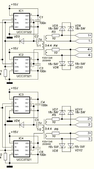

mobilayzer
Сообщений: 544
Идея резонансного электролиза , как думаете будет работать ? #97496
Диодик как раз собираю аппарат с применением этих серьезных драйверов посмотрим как они себя покажут пока жду посылку.
UCC37322 отвечают за открывание ключей, UCC37321 отвечают за закрывание ключей наглухо. Т.е. обеспечивают на затворе -18В, что избавляет силовую часть от ряда неприятностей. Например, от "эффекта Миллера". На выходе Тр1 и Тр2 амплитуда импульса примерно -22В - +22В, которая режется стабилитронами на уровне -18В - +18В.
