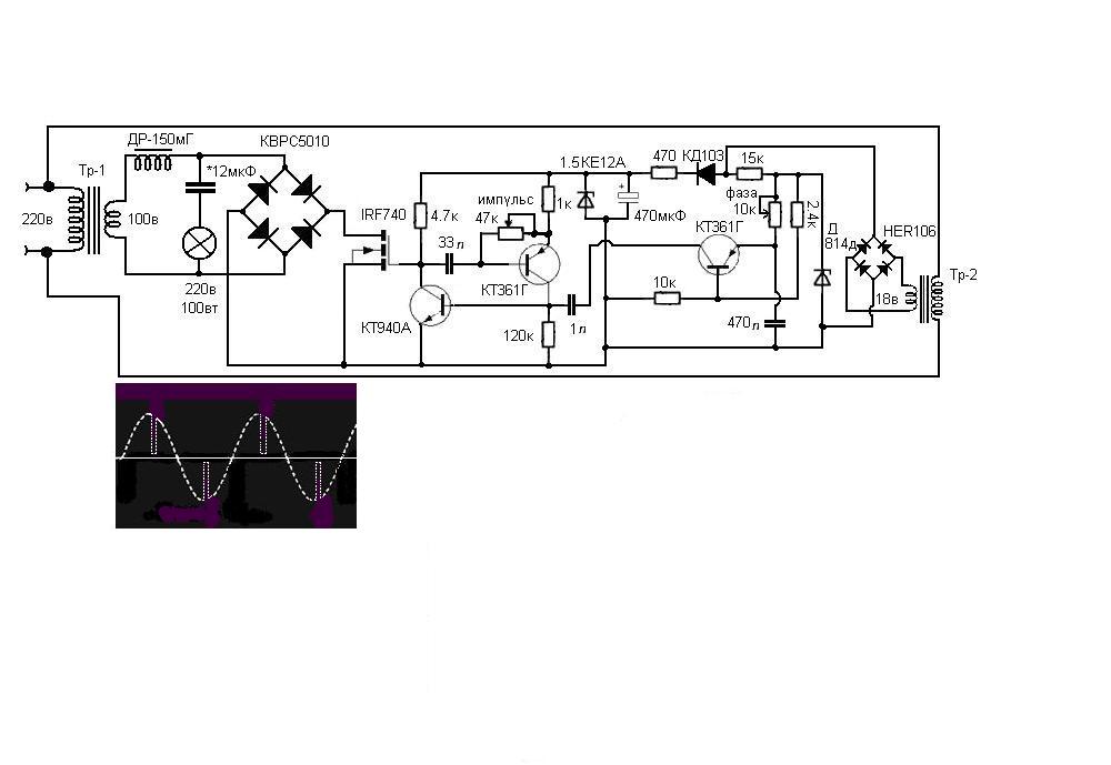

Может
кому пригодится.

Это шутка? Схемы настолько примитивно перерисовываются, что даже пренебригают основами электротехники ? Докажите мне, что ирф740 откроется...

Любителям поскрипеть мозхом #84954
при 12 вольтах - легко и почти полностью

Любителям поскрипеть мозхом #84955
ну в принципе при минус 12 должен :)
