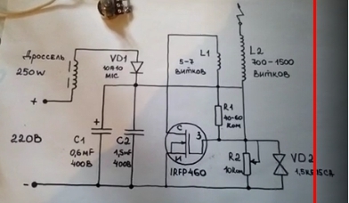

ДРОССЕЛЬ ТЭСЛЫ #148520
6 года 1 мес. назад
ДРОССЕЛЬ ТЭСЛЫ #148523
Ох ты ёлки палки .. схема то кривая

ДРОССЕЛЬ ТЭСЛЫ #148535
Про дроссели хорошо сказано у Дейны, посмотрите на его канале, если по-простому то дроссель во время работы пытается сохранить протекающий через него ток за счёт изменения напряжения.
Два случая интересны, если ток через дроссель равен нулю то при подаче питания в дросселе моментально возникает ЭДС самоиндукции обратного знака к питающему напряжению и ток медленно возрастает.
И обратный процесс при резком прерывании питания дроссель пытается сохранить ток за счет повышения напряжения и возникает выброс напряжения иногда сотни вольт.
При подключении конденсатора последовательно дросселю, конденсатор заряжается до удвоенного напряжения, за счет отрицательной эдс самоиндукции сложенной с эдс питания.
