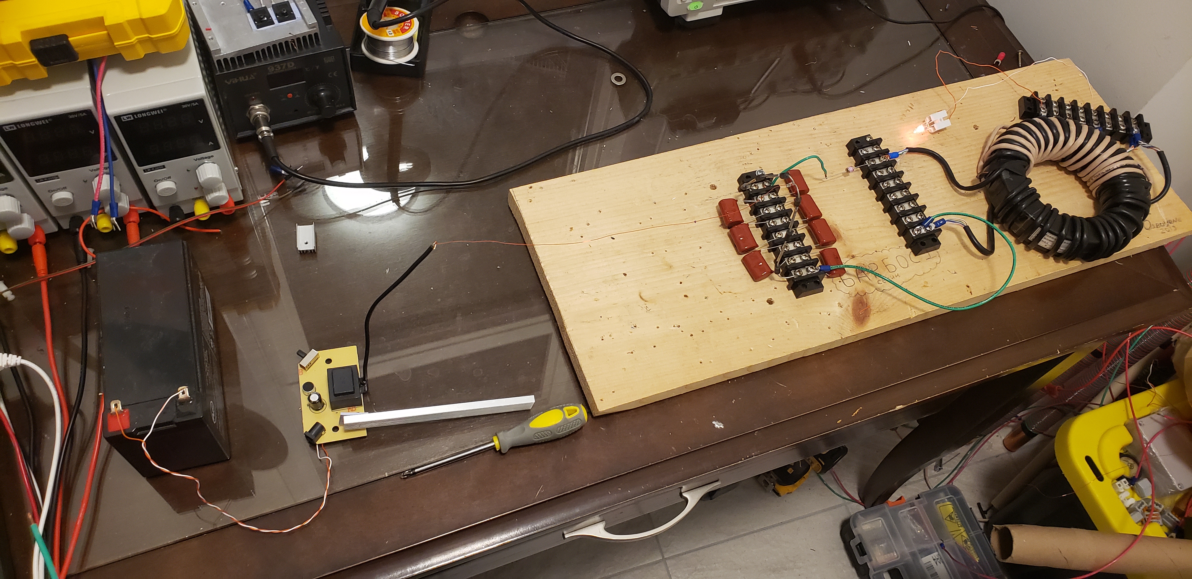

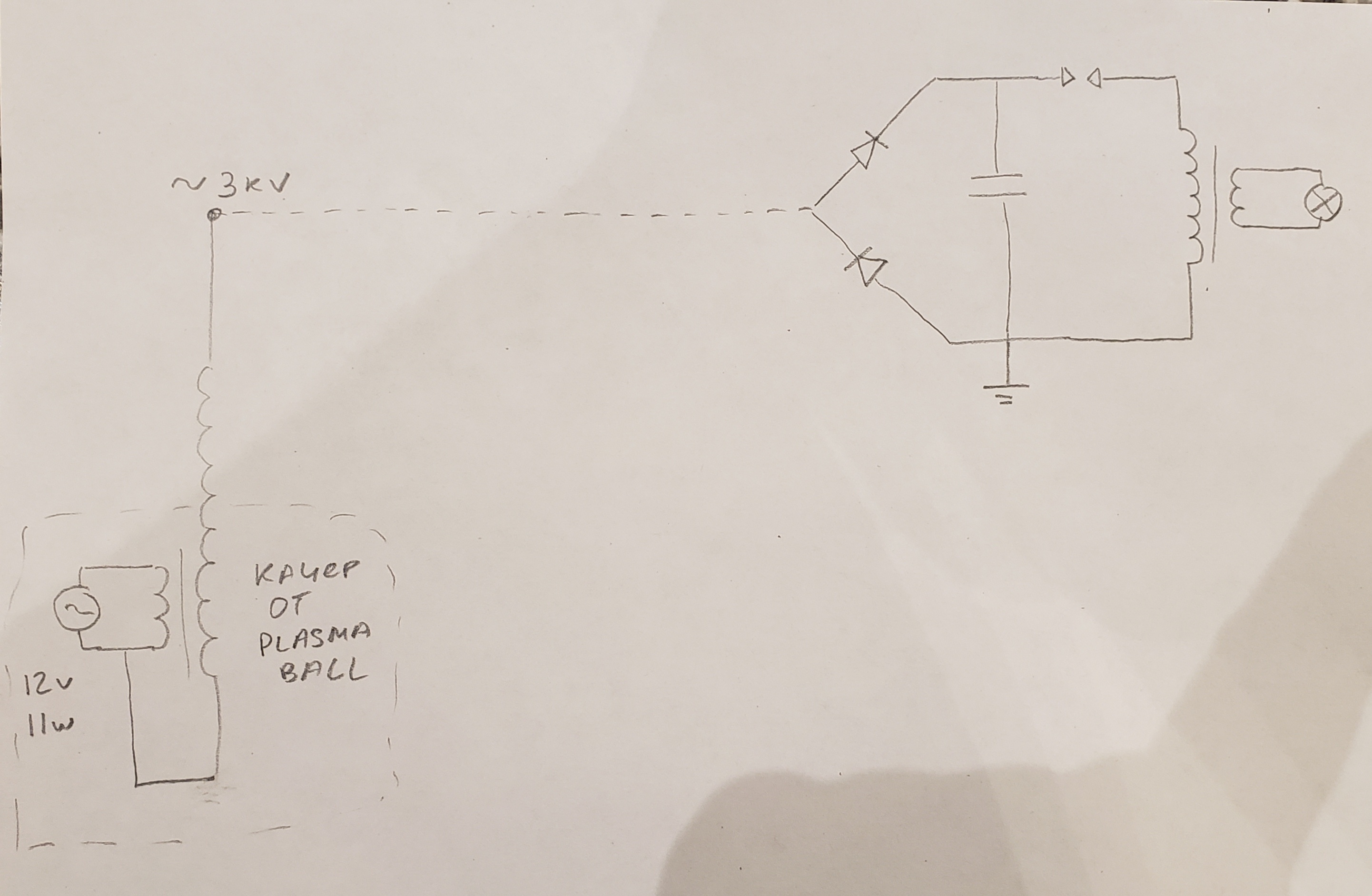

Про самозапит я имел ввиду патенты Стребкова и Авраменко на тему однопроводной передачи энергии, в этом случае можно правильно избавиться от влияния нагрузки на источник.
все знают про вилку Авраменко, а нафига она нужна и как работает? Почему в симуляторах не работает а на практике работает?
Кому интересно, суть вилки в безтоковом разделении зарядов на горячем конце качера, она же второй способ съёма с однопроводной линии. Первый способ это копия передающего трансформатора что более гиморно.
Я тут не поленился, собрал установку, для демонстрации
Качер 12в 11вт от плазменного шара
Подключённого по однопроводной линии
к вилке Авраменко 3 диода по 1000в на плечо,
она заряжают вв кондеры, потом через разрядник разряжается на транс,
на вторичке лампа 5вт,

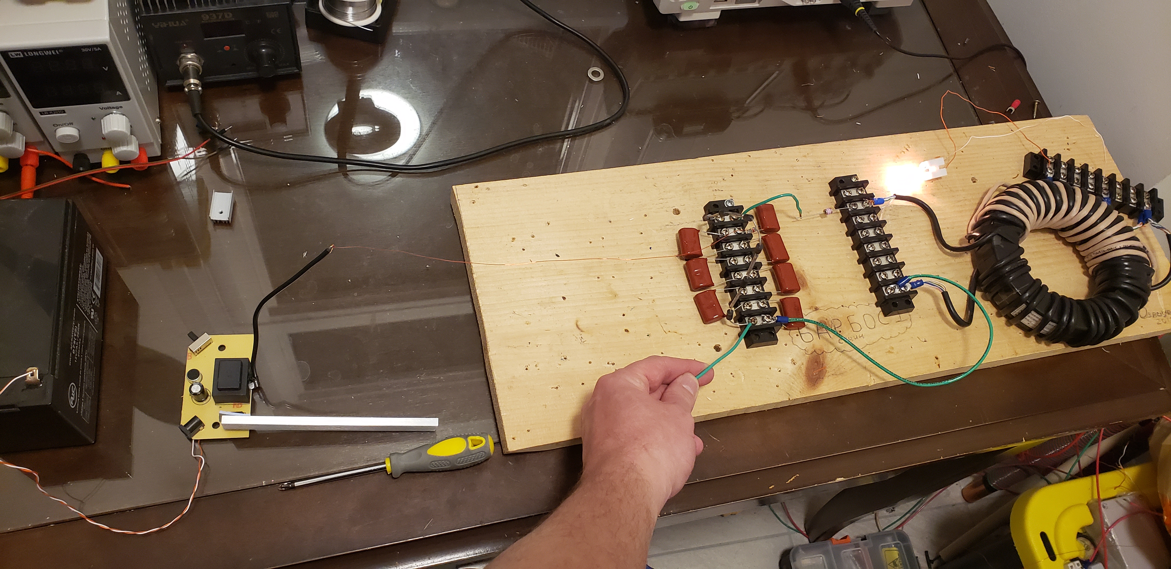

обратите внимание на момент подключения земли, происходит подсос зарядов

Osbourne. Как подбиралась емкость?

Вв Кондеры подбирал методом тыка cbb 2000в по частоте разрядов 30-100гц на слух

Osbourne, что за транс у тебя такой интересный? Он намотан UTP на феррите? На фотке не совсем понятно, но похоже, у него больше, чем 4 вывода..

Это метглас тороид, остался от прошлого опыта, сверху намотано обычной витой парой, но пофиг какой транс, главное чтоб работал на частоте разрядника, номотка обычная, просто отвод есть от середины, к нему ничего не подключено
